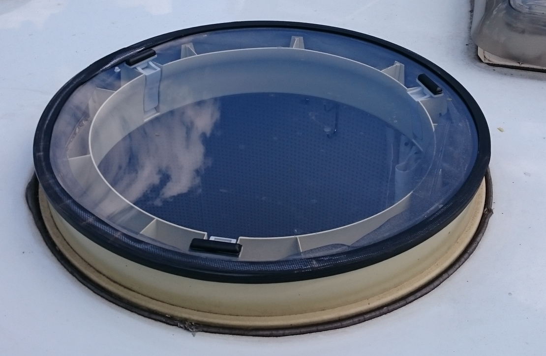

Bei mir hat sich immer die Verklebung der beiden Schreiben gelöst. Das ist so ein Gummizeug, dass auf einer Scheibe nicht dauerhaft haftet. Ich wollte das schon mit Schrauben sichern, habe dann aber eine neue über die Versicherung bekommen. Eine kaputte Haube liegt noch hier...
Die äußere Scheibe hatte auch Micro-Risse.
Wir fahren immer mit geschlossener Haube.
Die Teilkasko hat meine neue Haube letztes Jahr bezahlt, nachdem das Außenteil (wieder) weggeflogen war.
Das Neuteil kostete ca 900€. Einbau geht fix. Allerdings ist es der gleiche Hersteller und bei mir ist schon mindestens die 3. drin.
Die Haube ist ein Konstruktionsfehler...

Bei mir war es die graue Standard Dekaseal Dichtmasse und kein Sika Kleber. Die äußere Wulst war auch trocken, aber unter dem Rahmen sah es noch gut aus.
Ich würde von außen abdichten. Nach meiner Erfahrung wird es schwierig den Rahmen heil heraus zu bekommen.
Vielleicht wurde bei dir die Haube schon mal gewechselt und mit Sika gearbeitet?
Das 3M Band ist super. Nur Vorsicht wenn sich Falten wegen des Radius bilden. Da zieht es schnell Wasser drunter.
Ich habe die Haube bei unserem Toskana komplett gewechselt, da weg geflogen. Riesen Arbeit...
Die Hängeschränke müssen von der Wand, die Ecke mit der Duscharmatur muss raus. Dann die ganze, große Kunststoffverkleidung von der Decke.
Ich habe den alten Rahmen nicht komplett rausbekommen. Die Dichtmasse hielt zu gut.
Den Rahmen vom alten Fenster habe ich dann in Stücke gesägt und einzeln raus gebrochen.
Bilder kann ich raussuchen.
Aktuell löst sich nach 6 Jahren wieder die Verklebung der Scheiben.
Miese Qualität!
Diesmal wechsel ich nur die Scheibe.
