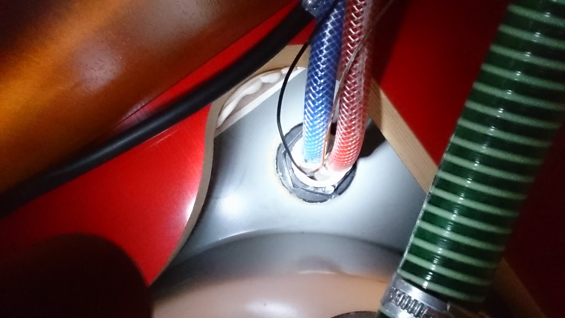

    Ich bin ganz neu hier und brauche eure Unterstützung. Wir haben einen Hobby Siesta A55 GS. Im Bad ist der Wasserhahn am Waschbecken undicht und der muss gewechselt werden. Das Problem ist dass man nicht dran kommt bzw nur mit Hebammen Händen :/ hat jemand hierzu ein paar Tipps für mich ?

    das Graue Teil in der Ecke in der der Hahn verbaut ist muss komplett demontiert werden. keine schöne Arbeit, da ist unten auch noch ein Auslass von der Heizung integriert.

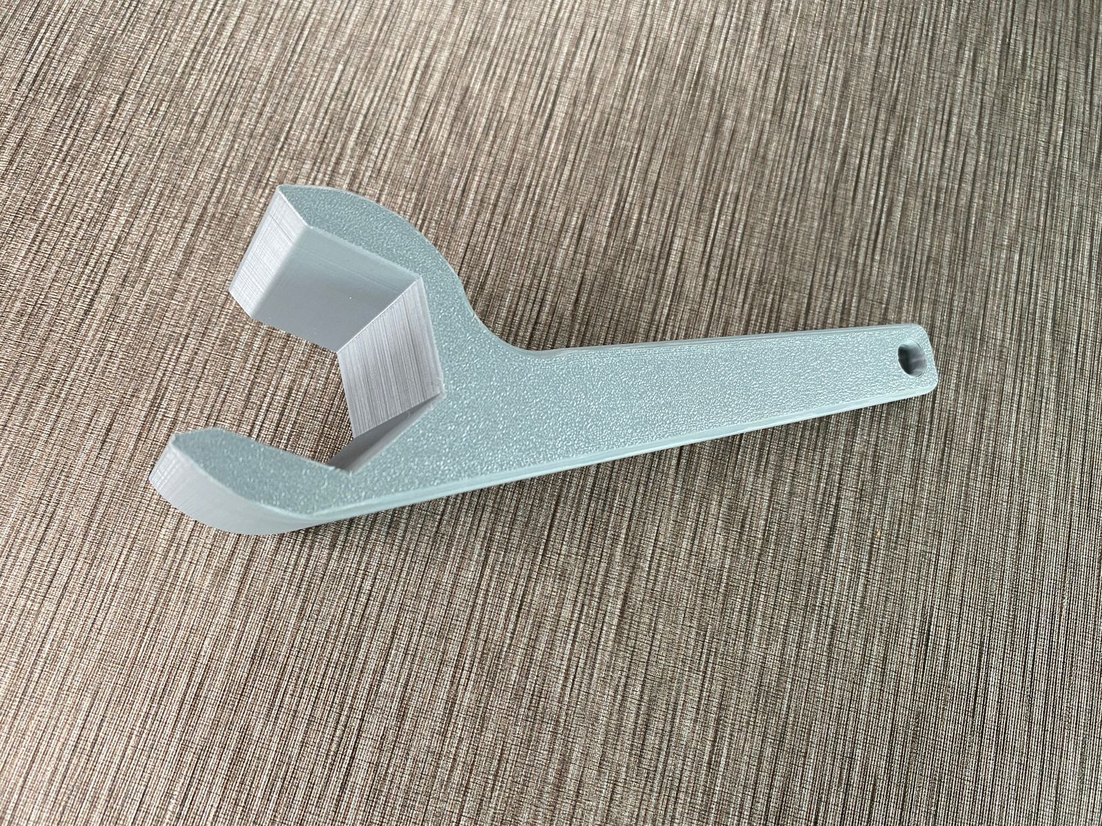

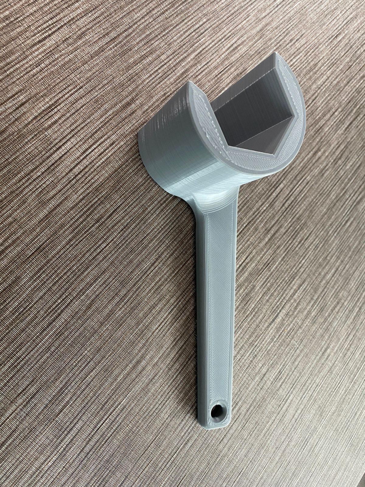

    Ja, man braucht lange Finger, wenn man den Schrank nicht zerlegen oder ausbauen will bzw. kann. Ein paar kleine Bretter konnte man abschrauben. Ich hatte mir auch einen langen Steckschlüssel gedruckt, damit ich die Mutter lösen und wieder festschrauben konnte. Dafür brauch man was Spezielles, mit einer Zange kam ich nicht ran...
    den Schlüssel hat mir jemand mit einem Drucker gemacht.
    Passt genau bei mir.
    Handhabung sollte selbsterklärend sein.
    ansonsten ist es eine unmögliche Stelle.
