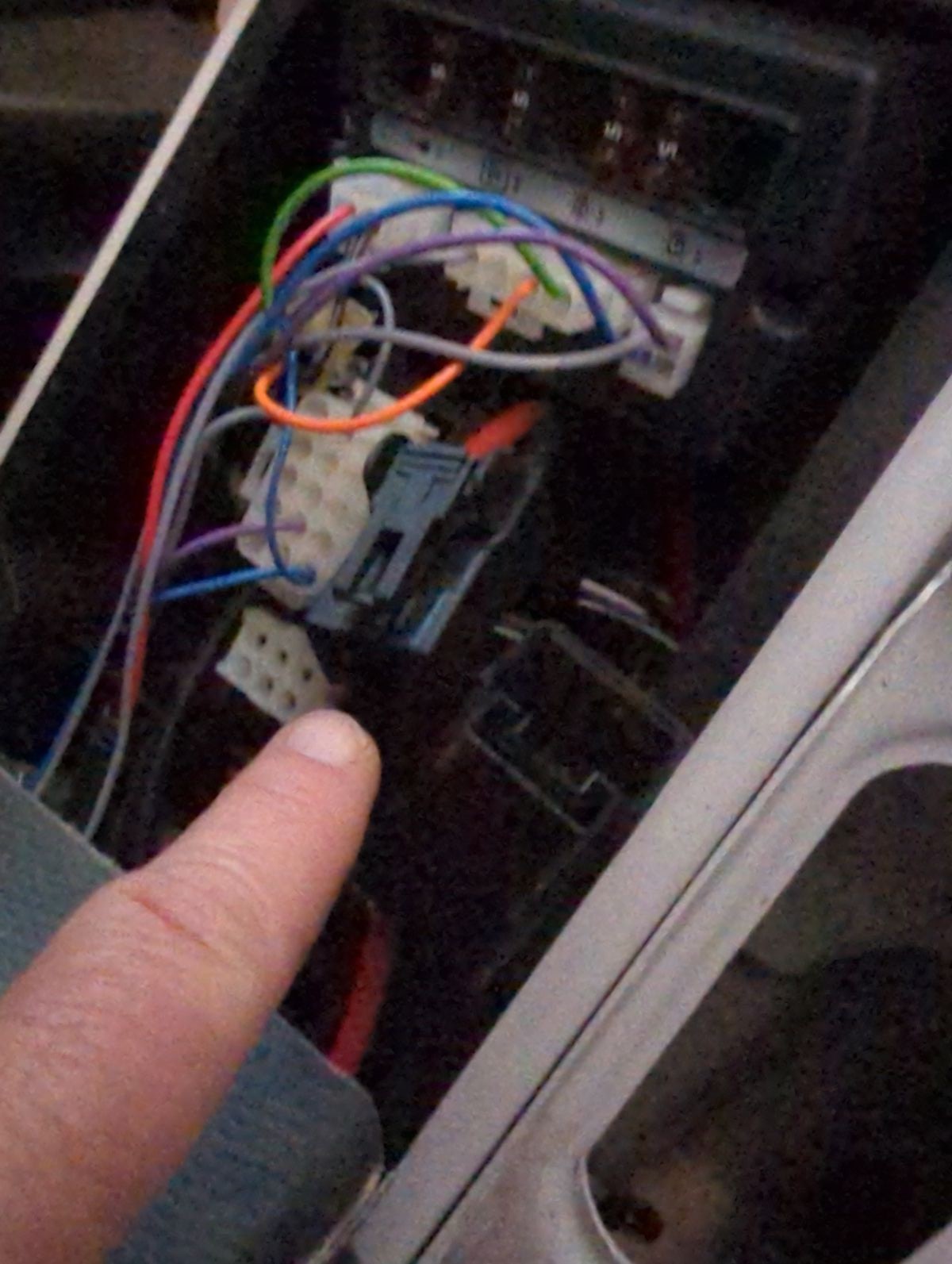

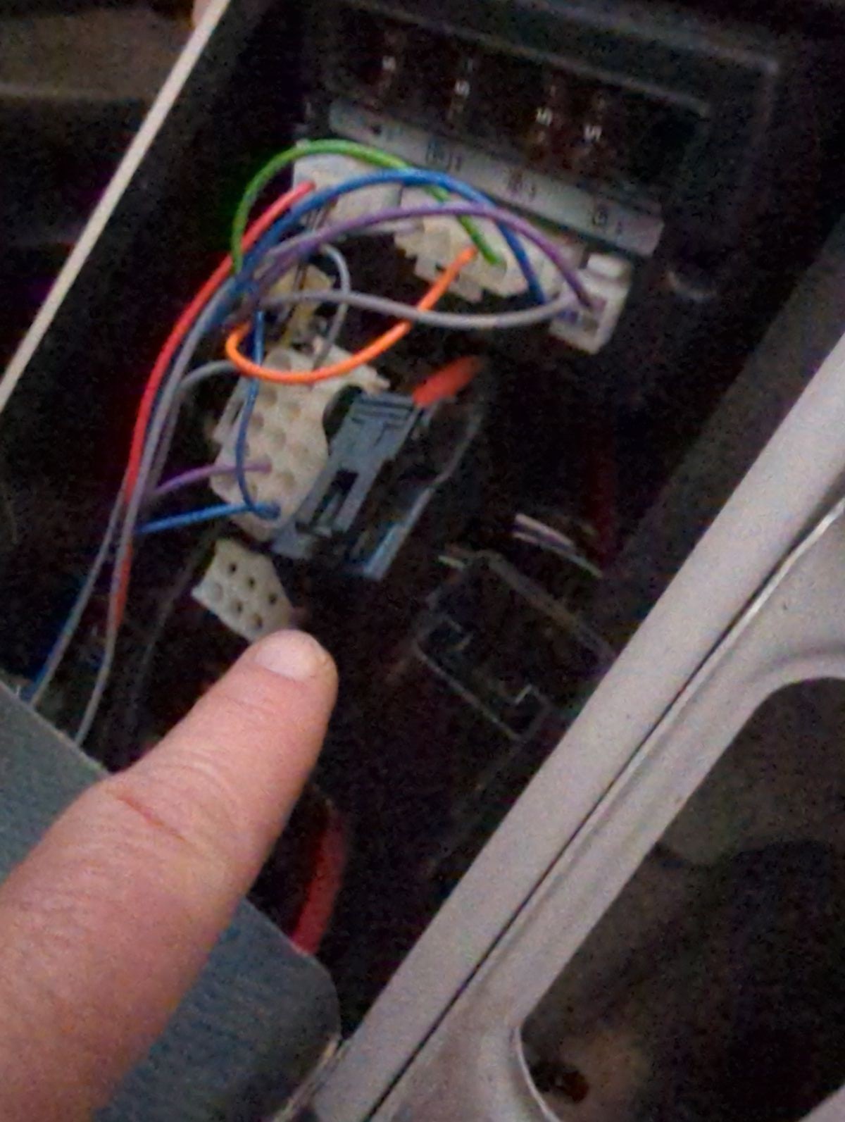

B Säule geöffnet (Optima on Tour BJ 22) was ist das für ein schwarzer Stecker?

    im Kontext eures Ladeproblems lässt sich vermuten, dass der betreffende Stecker für die Bereitstellung eines relevanten Steuersignals vorgesehen ist, typischerweise dem D+-Signal der Lichtmaschine. Dieses Signal dient zur Aktivierung des Ladeboosters. Da zwei Lithium-Batterien verbaut sind und der Booster aktuell nicht anspringt, erscheint es plausibel, dass der nicht angeschlossene Stecker die Ladeschaltung unterbricht und den Booster somit deaktiviert.
    Ich bin selbst nicht tief genug in der Materie, um das sicher beurteilen zu können. Daher wäre es sinnvoll, wenn die technisch versierten Elektro-Fachleute hier im Forum sich das Thema einmal genauer anschauen. Ein möglicher nächster Schritt wäre, die Spannung am fraglichen Stecker bei laufendem Motor zu messen, bei einem aktiven D+-Signal sollten typischerweise etwa 12–14 Volt anliegen.

  • Ja, wir hoffen auch,das dies die Fehlerquelle ist. Aber wir wollen nicht planlos etwas zusammen stecken,ohne genaueres zu wissen.Die Suchfunktion bringt uns auch nicht so Recht weiter..Da werden wir deinen Rat wohl befolgen und es durchmessen lassen.
    Danke Erich

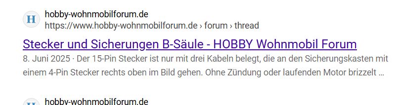

  • Die Suchfunktion bringt uns auch nicht so Recht weiter.
    Es gibt da einen simplen, aber cleveren Trick!
    Nutze deine eigene Überschrift als Suchbegriff bei Google.
    Hobby Wohnmobilforum B Säule geöffnet (Optima on Tour BJ 22) was ist das für ein schwarzer Stecker?
    Eventuell ein wenig scrollen ......und man wird fündig.
  • Das sieht genauso aus wie beim 250er.
    Der schwarze Stecker ist die KL30 und Masse Verbindung vom Fahrzeug für den Aufbau. Im Normalfall ist der Stecker gesteckt, damit der Aufbau von der Lichtmaschine versorgt wird.
    Für den 250er gibt es alle Schaltpläne online bei Fiat, für den 290er nur mit Anmeldung. Stichwort zum Suchen ist "Transformator", dann findet man die Schnittstelle in der B-Säule.
