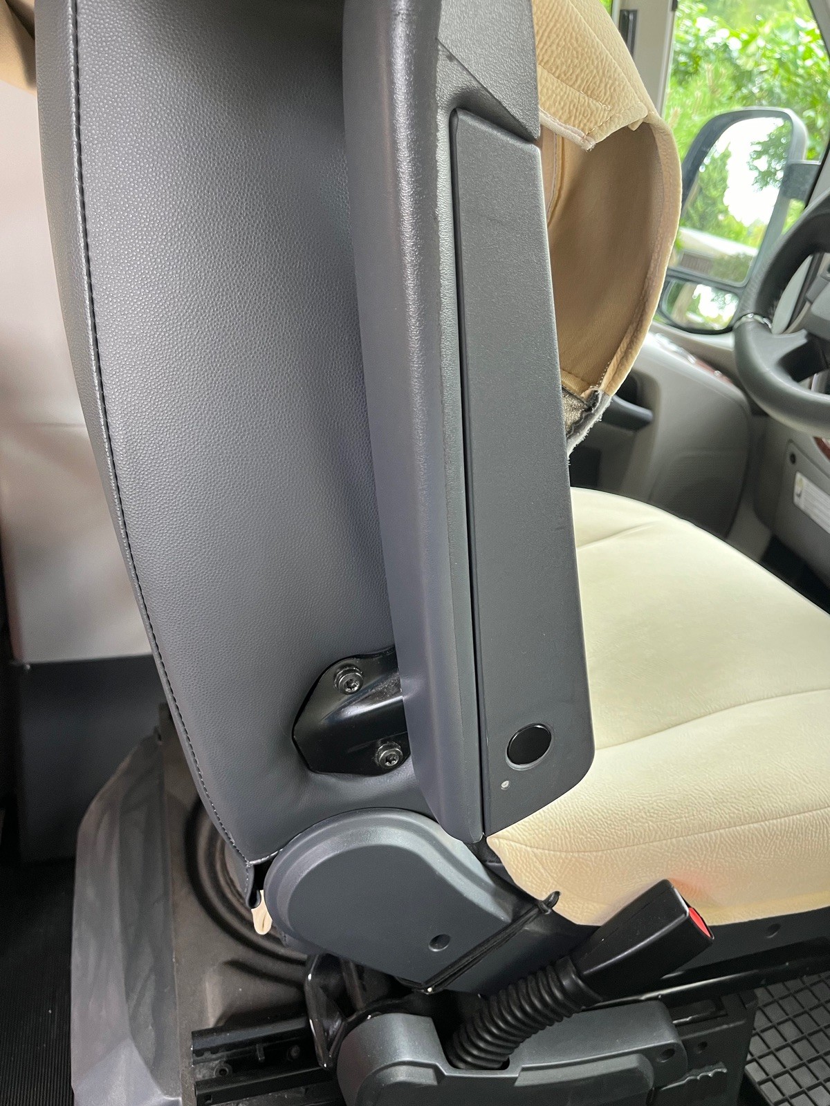

Armlehne am Fahrersitz total locker! Wie kann man die wieder fest kriegen?
    Die rechte Armlehne des Fahrersitzes in unserem Toskana hat sich gelockert. Ok, ich dachte mir, ziehste die Schrauben mal eben wieder fest. Aber natürlich war es nix mit „mal eben“, denn von außen gibts da keine Schrauben! Also vermute ich, dass man die Sitzlehne zerlegen muss, um von innen die Mutter festziehen zu können, oder nicht? Wie gehe ich da am besten vor? Ich habe die originalen Sitzbezüge passend zu den Polstern im Wohnraum von Hobby drauf. Diese hab ich bereits schon mal abgezogen, um sie zu waschen (helles beige). Kommt man dann von hinten an das Innenleben der Lehne irgendwie dran? Oder muss ich die Lehne ggf. sogar ausbauen?

  • Hallo Frank,
    da kommt tatsächlich nur von innen dran.

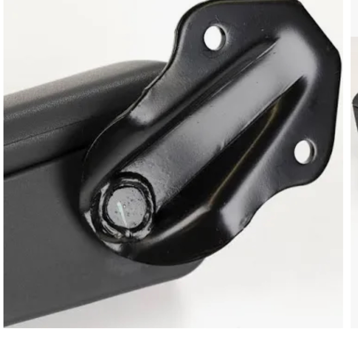

    Die Frage ist auch, welche Schrauben sich da gelöst haben. Entweder die Schraube im Gelenk, oder die Schrauben der Halterung.
    Die Verschraubung sieht wie folgt aus.

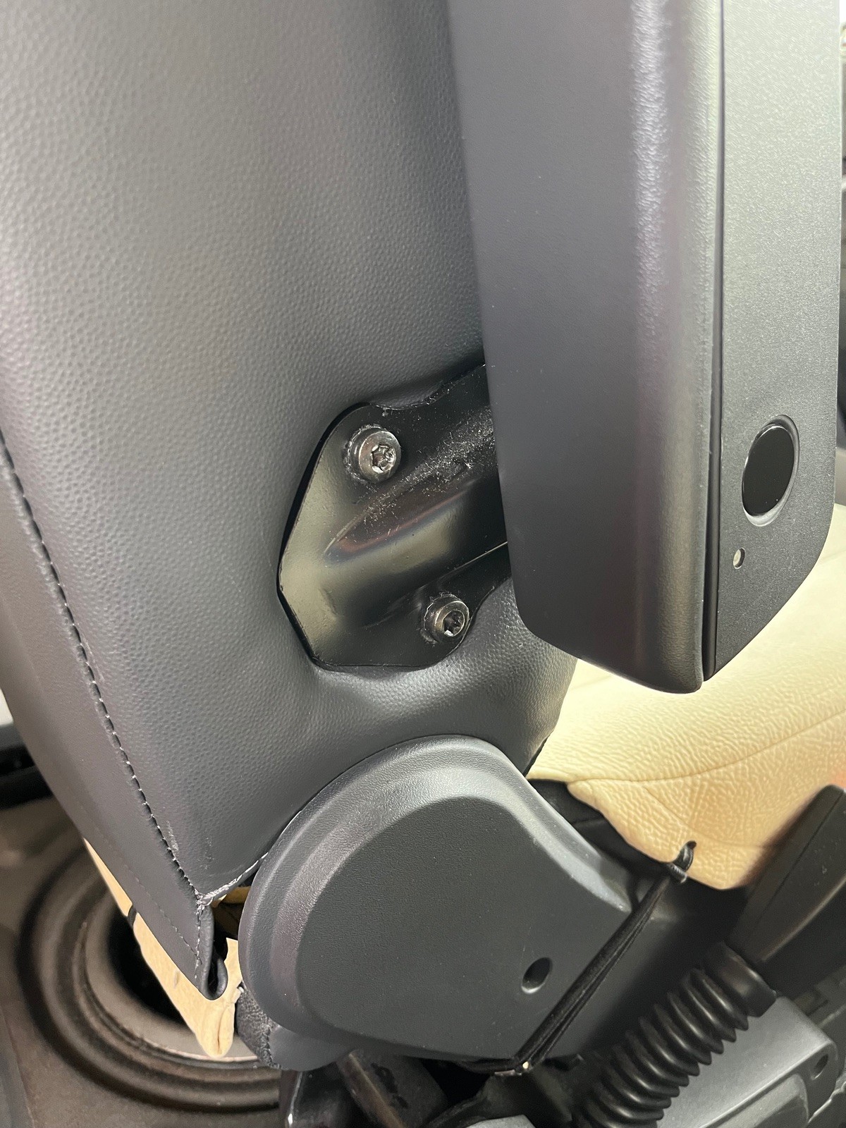

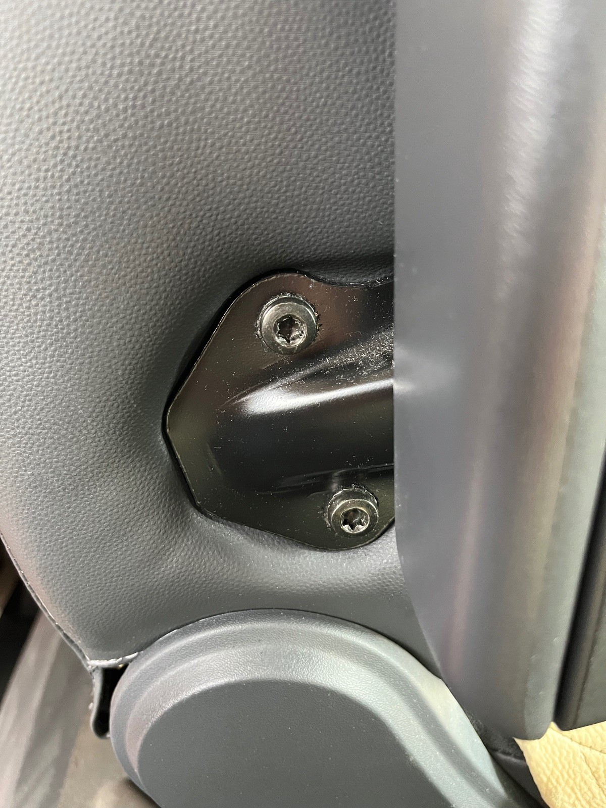

    Die Lösung war einfacher als gedacht: auf dem Foto von Olaf oben sieht man ja 2 Löcher, und genau diese Schrauben (Torx) waren locker. Ich musste nur den Schonbezug etwas hochschieben, darunter kommen die Schrauben zum Vorschein. Etwas anziehen, fertig! Zum Glück musste ich den Sitz nicht demontieren.
    Für alle, die das gleiche Problem haben 👍🏼
