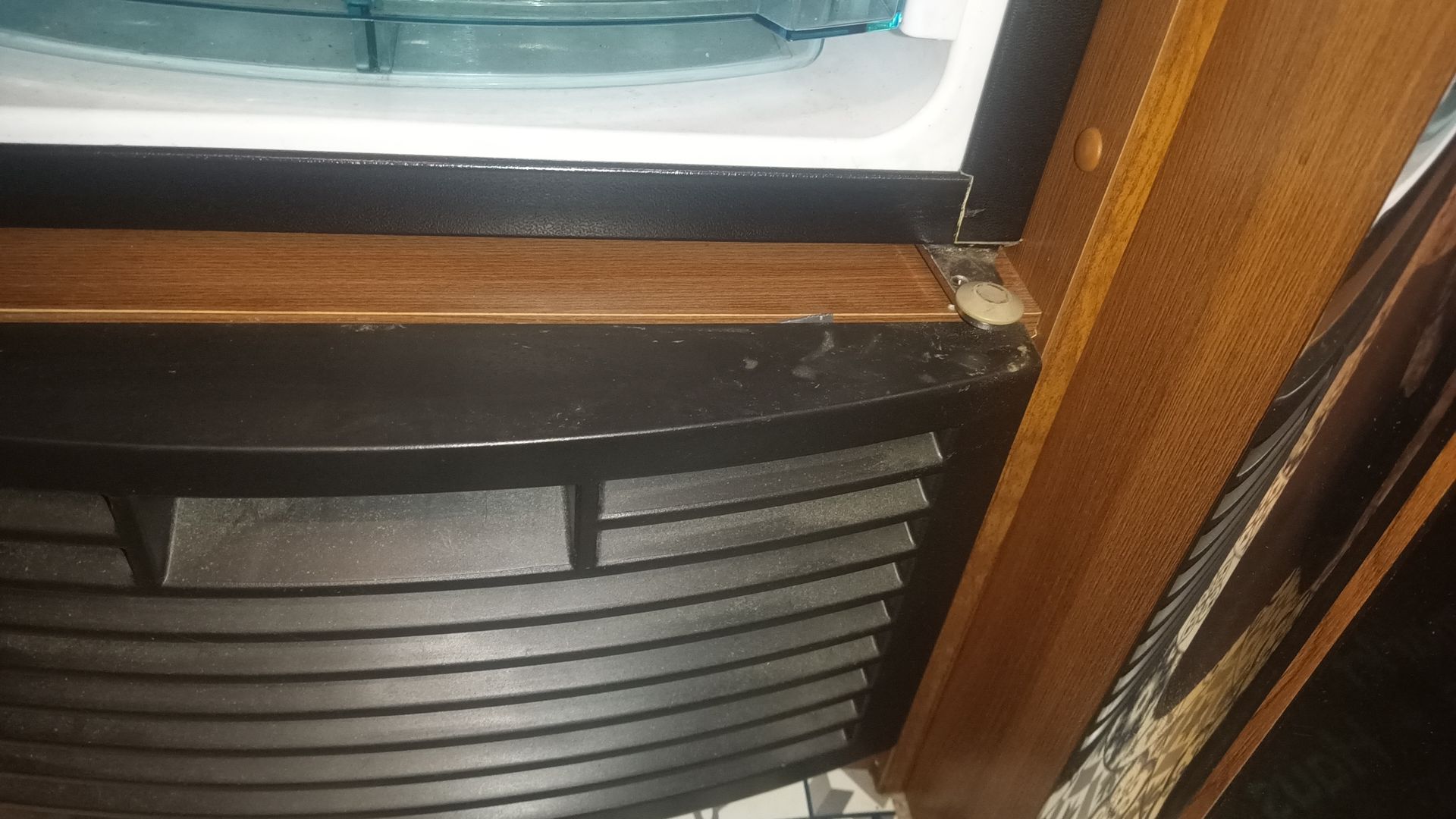

    heute habe ich gesehen, daß auf der gegenüberliegenden Seite der Angel auch noch eine weitere Lasche mit einem Kunststoffstopfen (als weitere Stütze bei geschlossener Tür) montiert ist; ist jetzt auch zu tief.
    Ich vermute immer mehr, daß die beiden unteren Halter zu tief sind.
    Hat vielleicht noch jemand einen entscheidenden Hinweis?

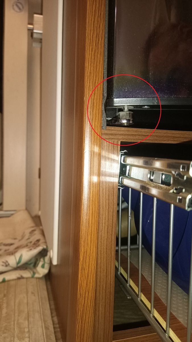

  • Hast Du eine Ahnung, wie ich hier ein Video einstellen kann? Ich glaube, das sagt mehr als tausend Worte.Türscharnier Spiel
    Grüßle
  • Hat geklappt 8)
    Hier sieht man deutlich, wieviel Spiel tatsächlich vorhanden ist.
    Mit Lasche ist die Abstützung unten auf der gegenüberliegenden Seite der unteren Angel gemeint; da ist ein Kunststoffpuffer drauf, der wohl die Tür im geschlossenen Zustand abstützen soll.
    Heute abend versuche ich noch ein paar Fotos zu machen.
    Grüßle

  • Jetzt an der Unterseite:
    Externer Inhalt youtube.com
    Grüßle

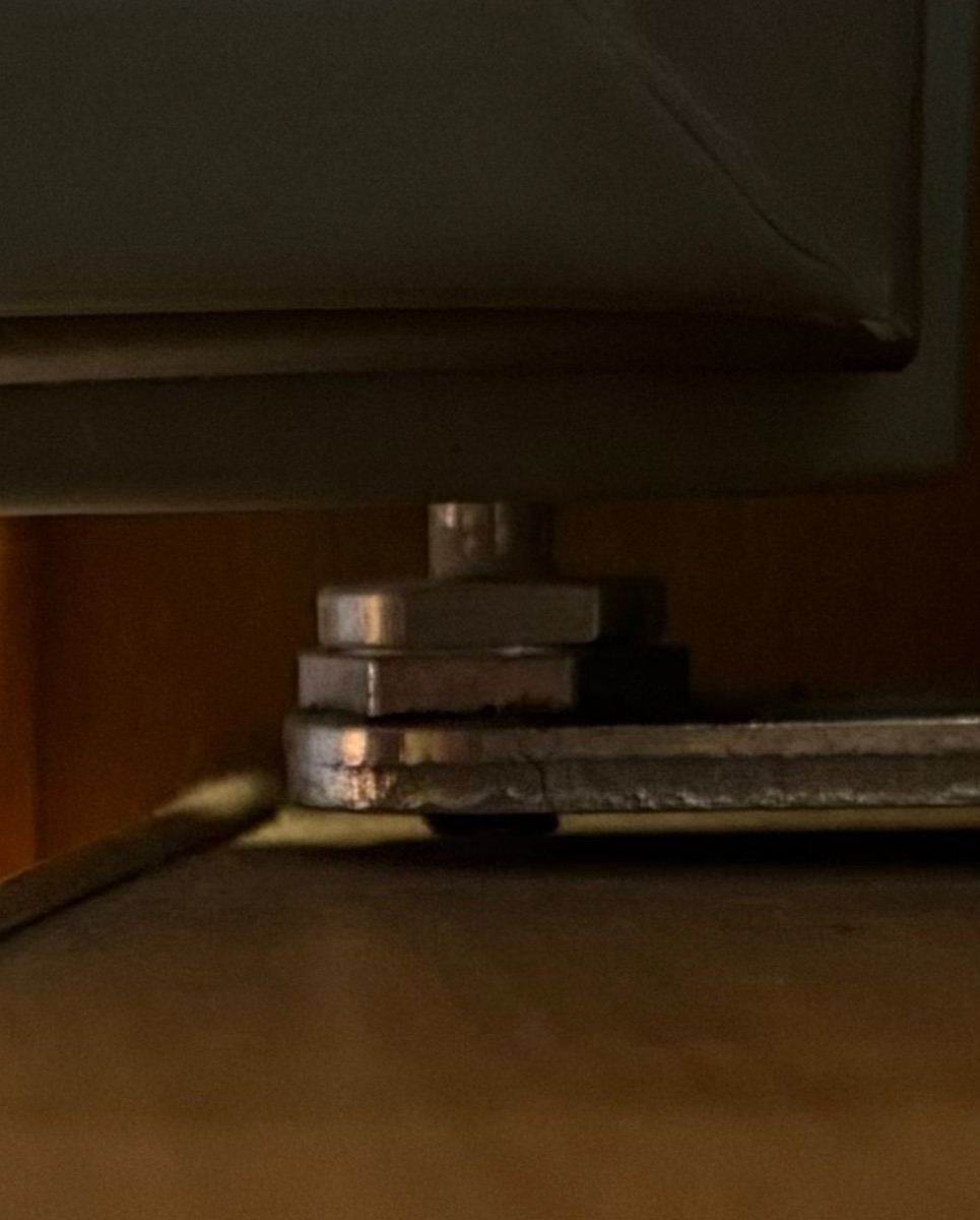

  • Hallo Charly,
    habe mal bei meinem Kühlschrank nachgeschaut.
    1. Frage:
    Die Kühlschranktür muss über die Lasche leicht und ohne Kraft hinweggehen. Die Tür wird damit in die optimale Position gebracht.
    2. Frage:
    Das Spiel nach oben sieht bei Dir sehr groß aus. Hast Du mal die Stellschraube am unteren Scharnier überprüft?
    Hier gibt es 2 Muttern. Die eine ist zur Höhenverstelung, die andere um die Mutter zu kontern.
    Damit solltest Du die Tür anheben können.
    Wichtig ist, dass die Dichtung rundherum plan anliegt.

    nur mal so als Gedanke: das sehr große Spiel in den Angelbolzen legt nahe, dass hier Zwischenlegscheiben fehlen - und zwar auch unten. Könntest Du dort nicht mit passenden Scheiben "auffüllen" und so die Tür nach oben bringen?
    Steuermann
  • Hallo Steuermann,
    hallo Charly,
    ja, wenn die Schraube nicht hoch genug geht, dann ist eine einfache Kunststoffscheibe die einfachste Lösung.
    Hatte ich oben auch schon erwähnt.
    das sieht bei meinem ganz anders aus:
    Was aussieht wie die Flächen einer Stellmutter ist nur der untere Anschlag und lässt sich nicht drehen (Tür war beim Foto angehoben; normalerweise liegt sie auf dem Anschlag auf).
    Probehalber hab ich ein eingeschnittenes Hartgummiteil zwischen Tür und Anschlag gesteckt (nur noch minimales Höhenspiel) und den Kühlschrank wieder eingeschaltet; mal sehen, wie die Temperatur morgen ist.
    Sollte das aber Erfolg zeitigen fehlt mir die Lösung für den Gleiter auf der Lasche rechts (sieht sonst genauso aus; nur ist dort statt der Angel ein Kunststoffeinsatz); da komme ich so gar nicht weiter. X(
