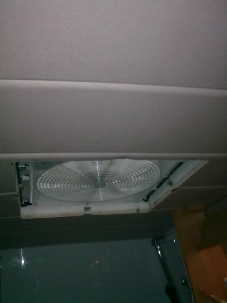

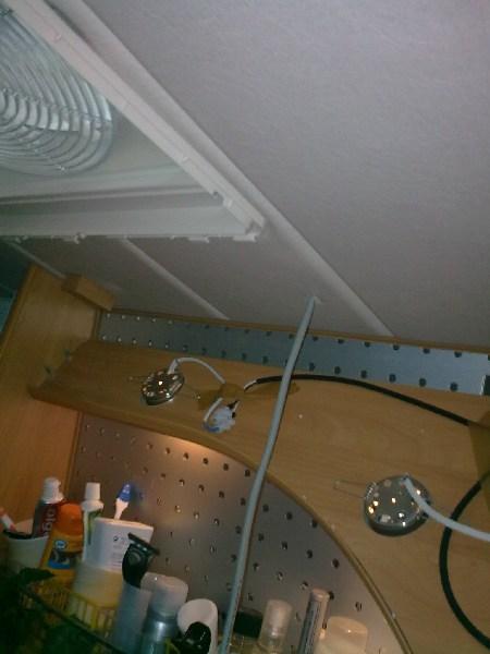

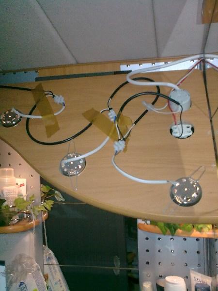

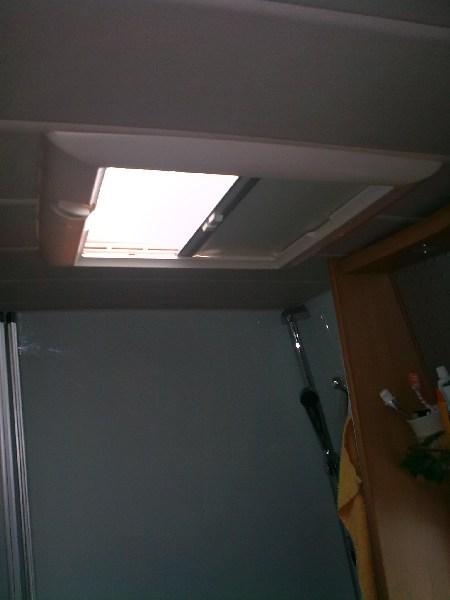

  • Habe die Fotos eben in meinem Archiv nochmal wieder gefunden :
    ( Wünsche viel Erfolg beim Einbau )
    Zu den Bildern :
    1. Im Dachausschnitt 40 x 40 platzieren
    2. Elektrik "unter Putz" verlegen
    3. Elektrik vor dem Lichtschalter der Naßzelle anklemmen
    4. Fertig...hier mit Verdunkelungsrollo...das Teil arbeitet sehr effektiv!
