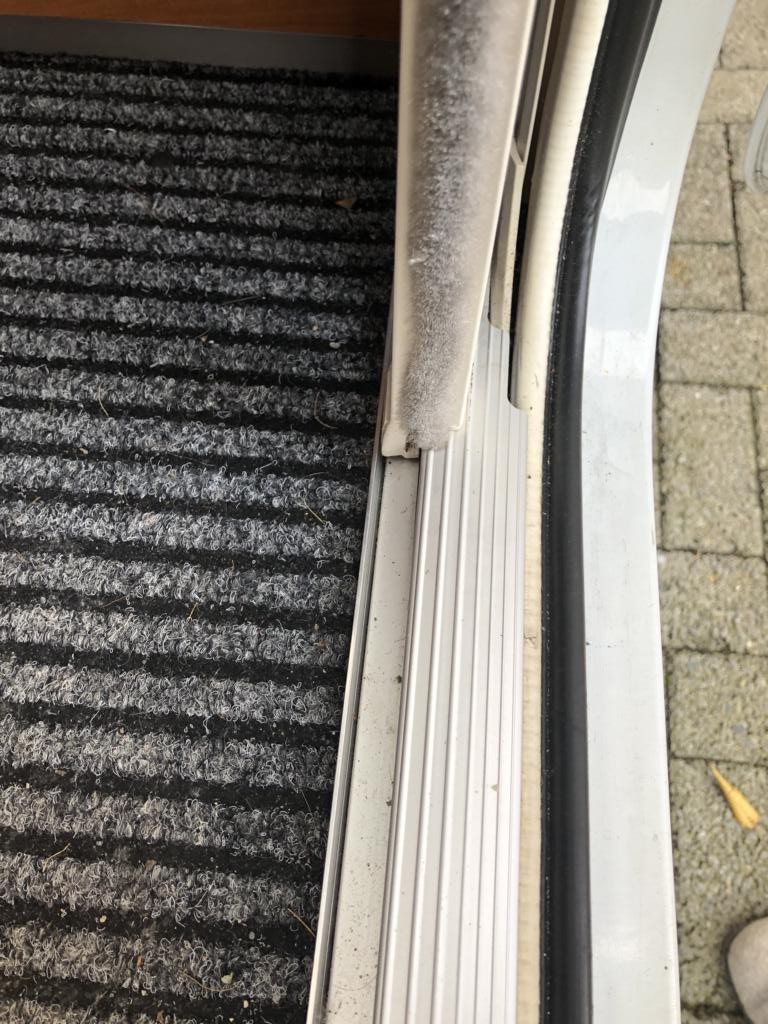

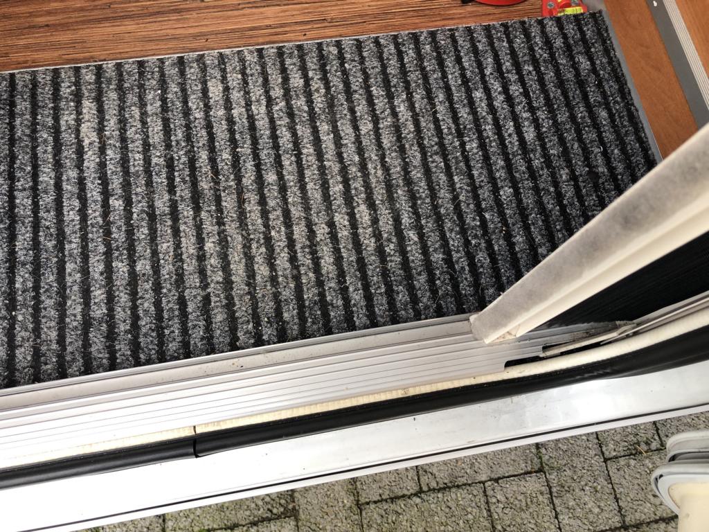

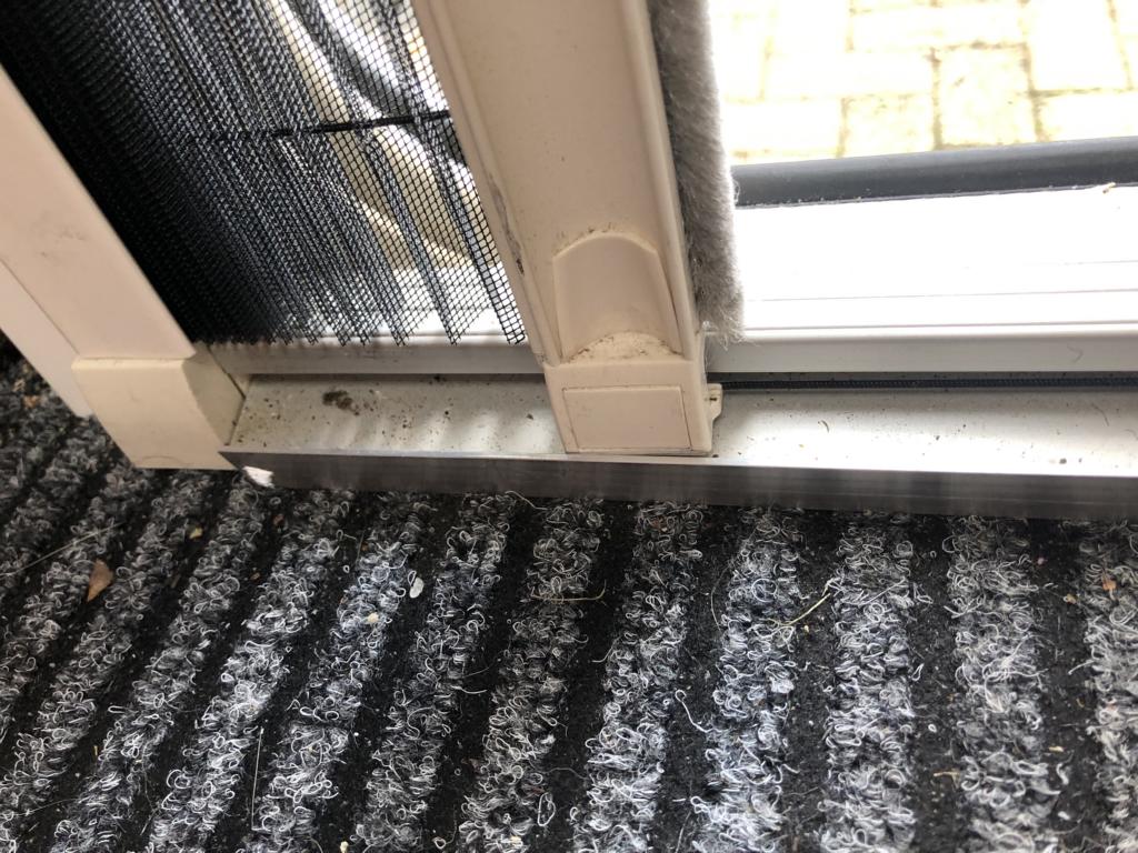

  • Moin
    Auch bei meiner Tür war das Teil gebrochen. Ich habe das mit einer Aluleiste gelöst. Hält sicher länger als Plastik. Die Fotos habe ich auf die Schnelle gemacht, deshalb ist die Leiste nicht sauber :D
