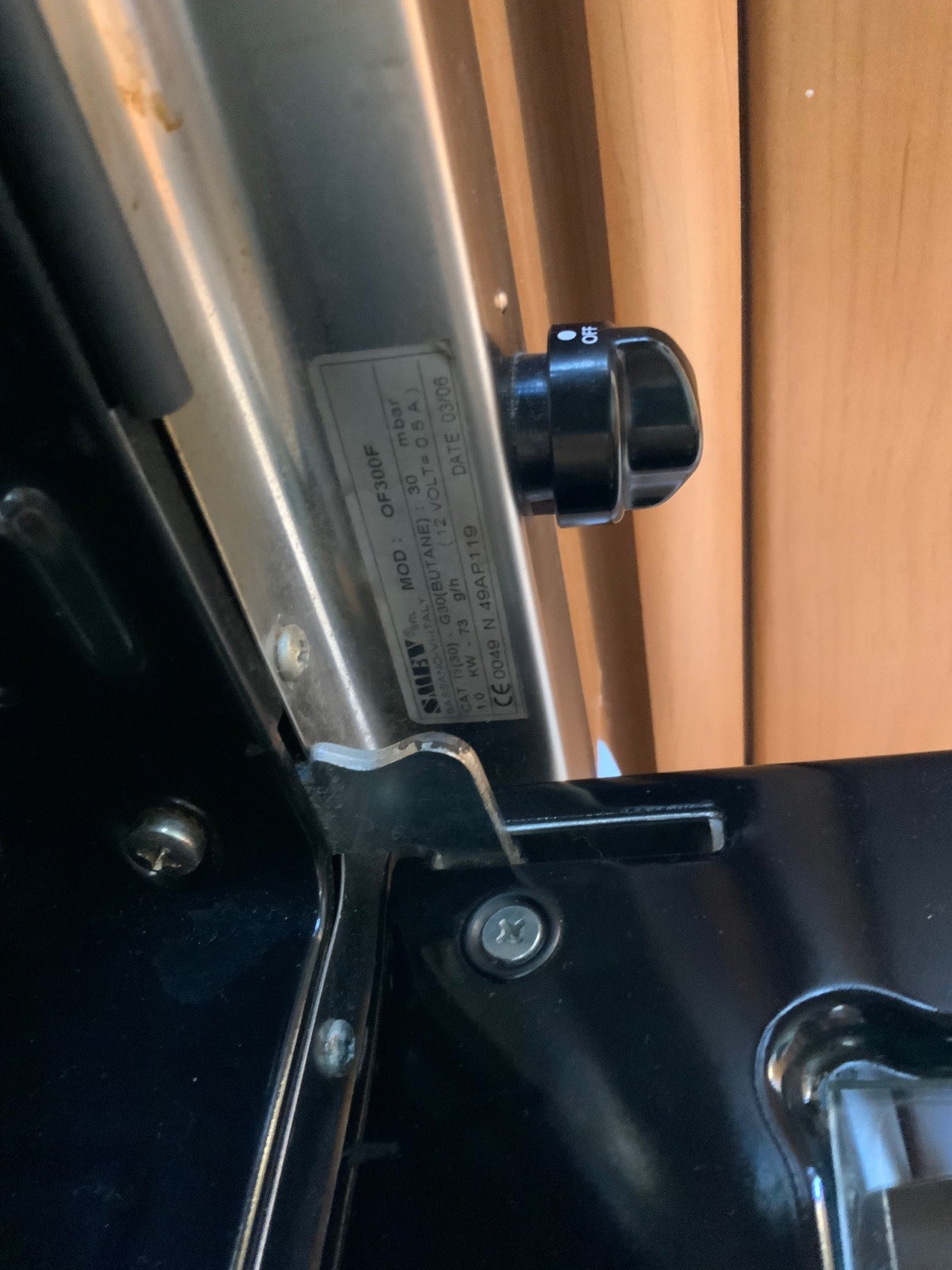

  • Hallo, zusammen, jetzt auch von mir mal ein technisches Thema. Es geht um den eingebauten Gas-Backofen in der Womo Küche. Es ist ein SMEV OF300 F, Standardmodell. Da der vermutlich in sehr vielen Womos verbaut ist, stelle ich meine Frage mal bei Allgemeines ein: bei meinem Ofen funktioniert die Zündung nicht mehr, wenn man den Gasreglerknopf reindrückt - bis vor kurzem ging das noch. Meine Fragen:
    - wer hat auch so einen Ofen verbaut und Probleme mit der Zündung?
    - Ich hatte vermutet, dass sei eine Piezo Zündung, aber stimmt das überhaupt, denn:
    - auf dem Ofentypschild steht etwas von 12 V. Wozu braucht ein Gasofen 12 V, wenn nicht für die Zündung? Licht hat er nicht
    - muss man den Ofen ausbauen zur Reparatur?
    - hat das schon mal jemand gemacht?

    An meinem Backofen gibt es jedoch so einen Kippschalter nicht. Nur der Backofen hat eine Zündung, die Kochstellen werden mit Feuerzeug gezündet. Und am Backofen ist der Zündschalter im ygasdrehknopf integriert. Werde also wahrscheinlich den Backofen ausbauen müssen :rolleyes:

  • Kannst du irgendwie hinter den Backofen schauen? Letzte Schublade rausnehmen und mal mit einem kleinen Spiegel gucken. Eventuell hat das Kabel eine Lüsterklemme, die sich gelöst hat.
