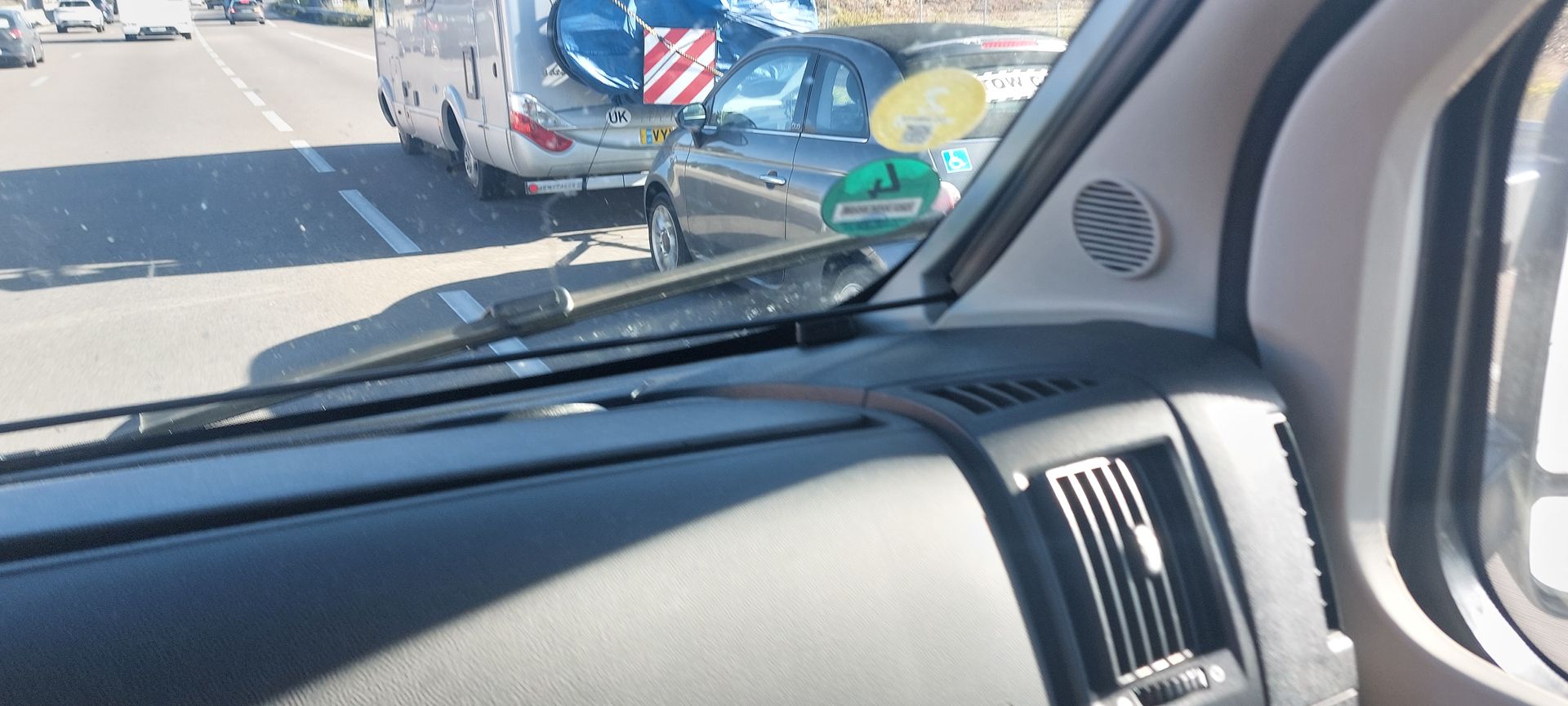

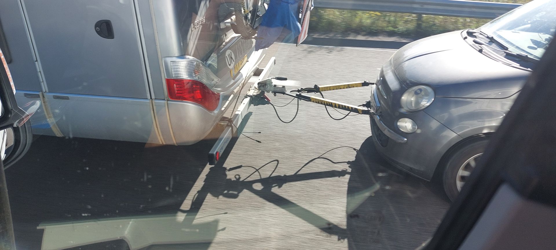

    Habe dieses Gespann auf der Autobahn in Südfrankreich gesehen. Leider keine bessere Bilder auf die Schnelle machen können.
    Hat jemand schon so ein Gespann gesehen? Und wie kann dies technisch funktionieren ?
    das ist eine Schleppdeichsel. Ist in den Niederlanden, Italien und UK zulässig; in Deutlschland nicht erlaubt.
    ich verstehe das Konstrukt nicht. Muss da nicht einer lenken oder nimmt man etwas Gummiabrieb in Kauf, wenn die Vorderräder nicht gerade stehen. Und wie soll das in Kurven gehen?

    durch den Nachlauf der Vorderachse ist ein eigenes Lenken nicht notwendig, funktioniert allerdings nur in sehr eingeschränktem Maß. Ich habe früher solche Konstruktionen häufig beim Flugplatzrennen in Wunstorf von Engländern gesehen, die ihre Wettbewerbsfahrzeuge zum „Einsatz“ schleppten. Eine hat mir im Gespräch erläutert, wie es funktioniert.

    Ach habe vor vielen Jahren bei der US Army gearbeitet dort wurden Lkw auf diese Art abgeschleppt.War kein Problem da kfz durch ihre Achsgeometrie ein eigenlenkverhalten haben.
