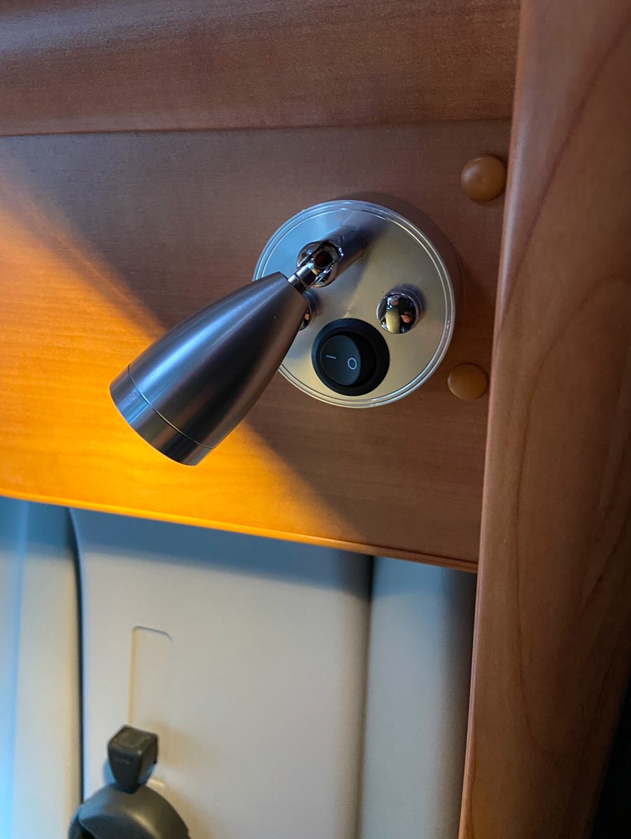

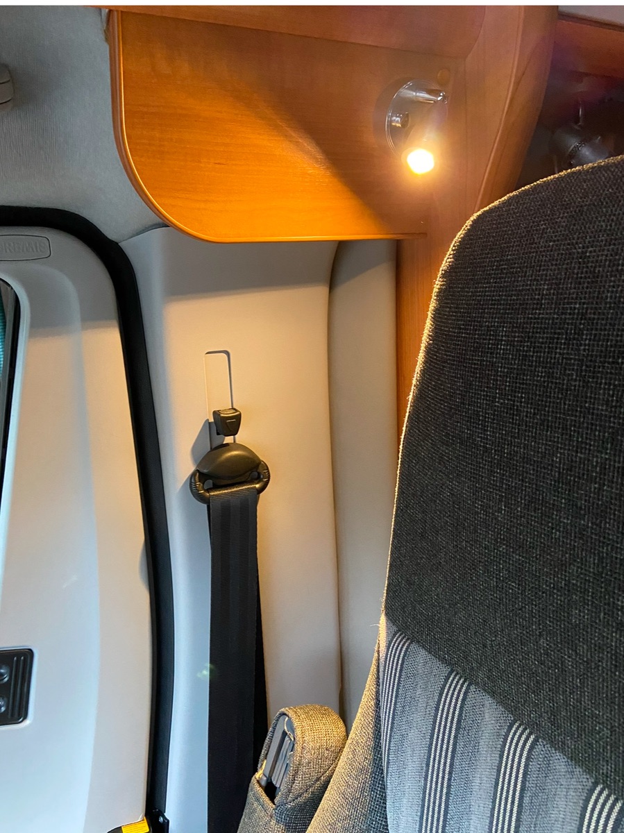

    seit gestern klappt alles wie gewünscht. Final habe ich jetzt je eine zweiadrige Leitung pro Strahler vom EBL, Ausgang 5 und 6 in der rechten A-Säule nach oben geführt. Die Leitung für den linken Strahler ist unter der Dachverkleidung hinter der Dachablage nach links geführt. Eigentlich recht einfach zu verlegen (man muss sich nur trauen).
