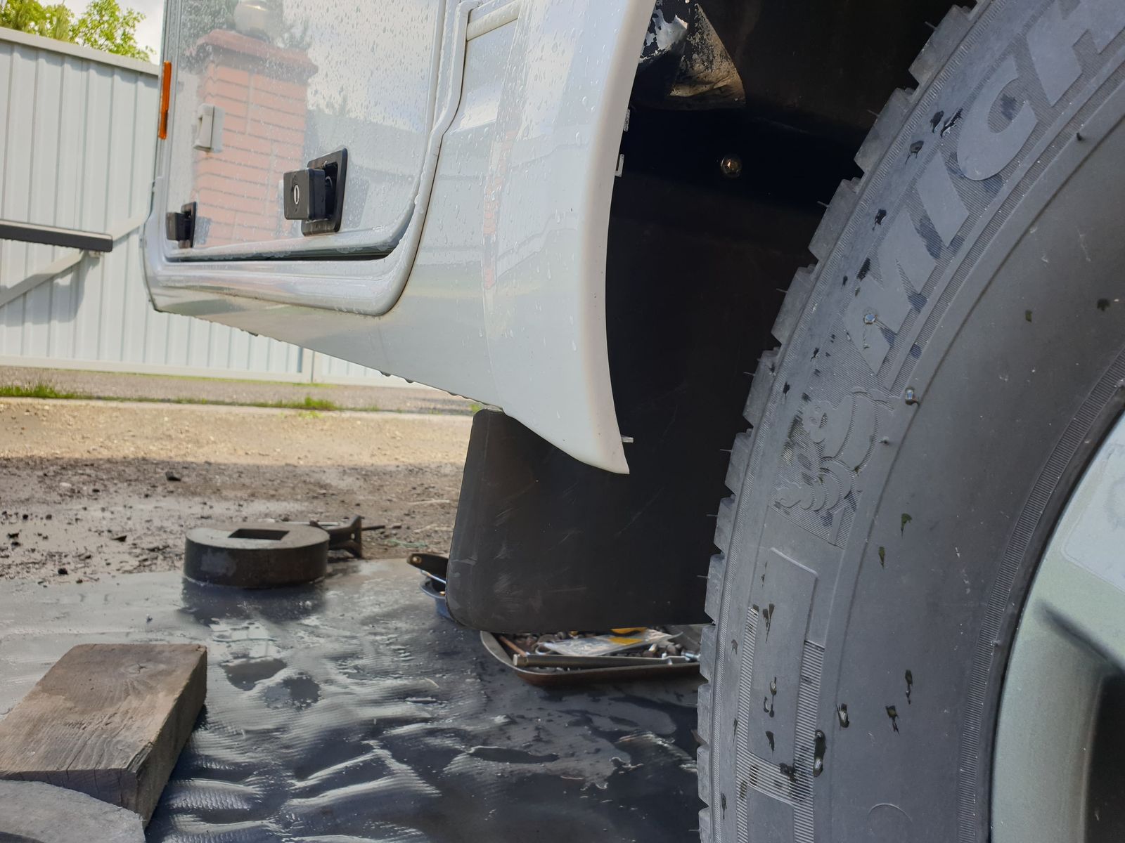

hat jemand an seinem V65GE vielleicht an der hinteren Achse Schmutzfänger montiert um den Schmodder vom Boden der Heckgarage fernzuhalten ?

wir haben zwar keinen V65GE; aber die Schmutzfänger hinten wurden gleich ab Werk mitbestellt.
wir haben eine T65FL und ich habe mich auch schon mit den hinteren Schmutzfänger beschäftigt.
Bei unserem letzten WOMO einem Hymer Van war der Garagenboden (Holzaufbau) feucht, weil kleinen Steine vom Rad den Unterbodenschutz beschädigt haben. Darauf hatten wir hier Schmutzfänger montiert.
Bei dem Hobby ist der Unterboden aus GFK und nicht so empfindlich.

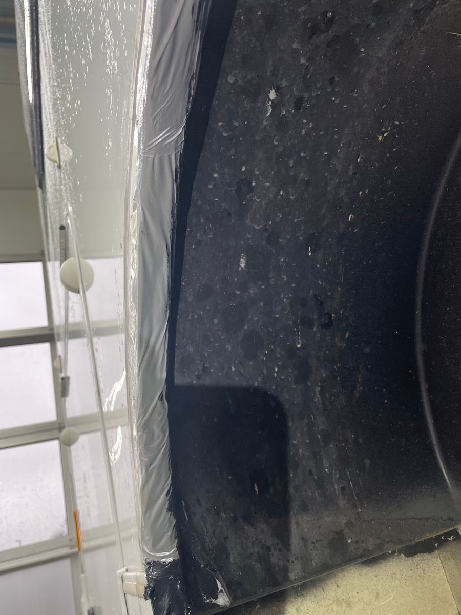

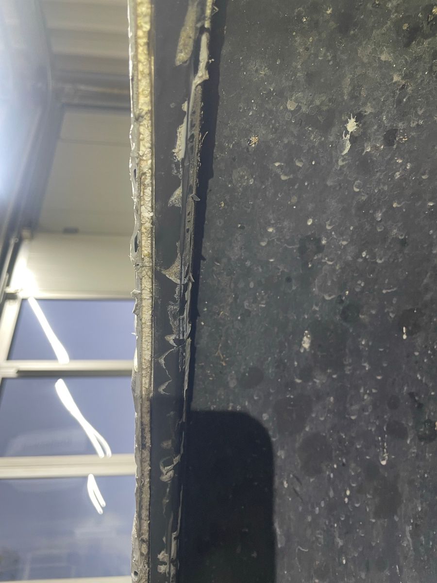

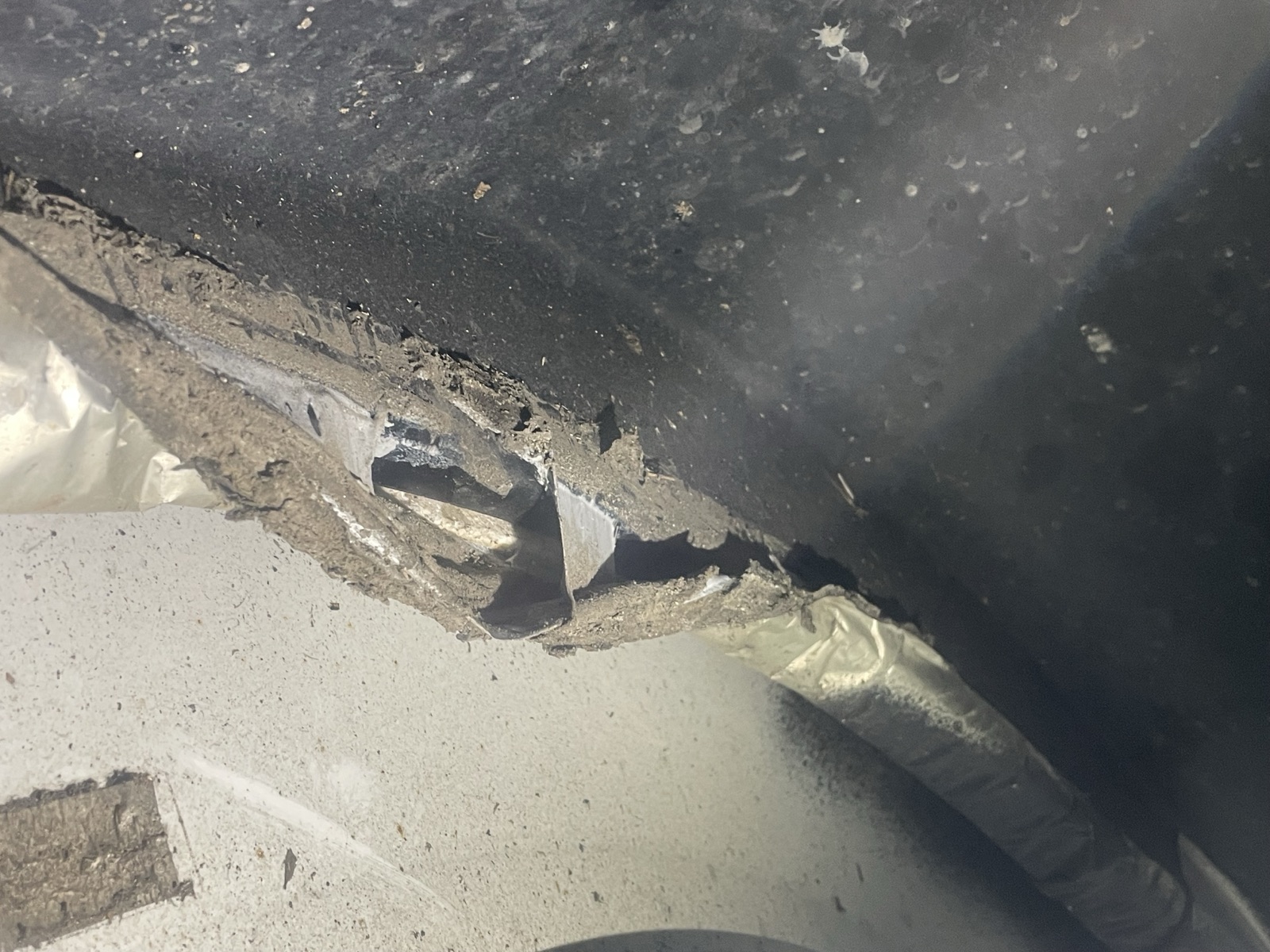

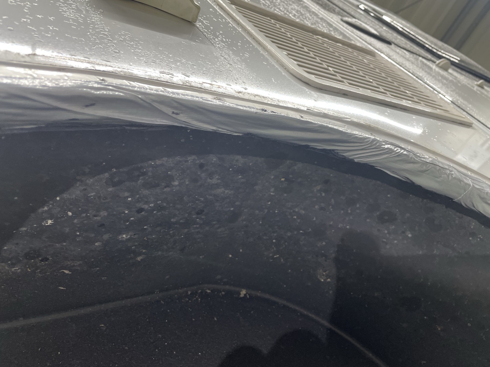

Wir hatten dieses Jahr Wasser in der Garage, das durch die Radläufe reingespritzt würde. (Bilder im Anhang). Nach Rücksprache mit meinem Händler habe ich mich gegen Schmutzfänger hinten entschieden, da dies die Verwirbelungen im Radkasten und die Gefahr, das Wasser eindringt erhöht.
Dies muss aber jeder für sich entscheiden. Ich will hier nur meine Erfahrungen teilen.

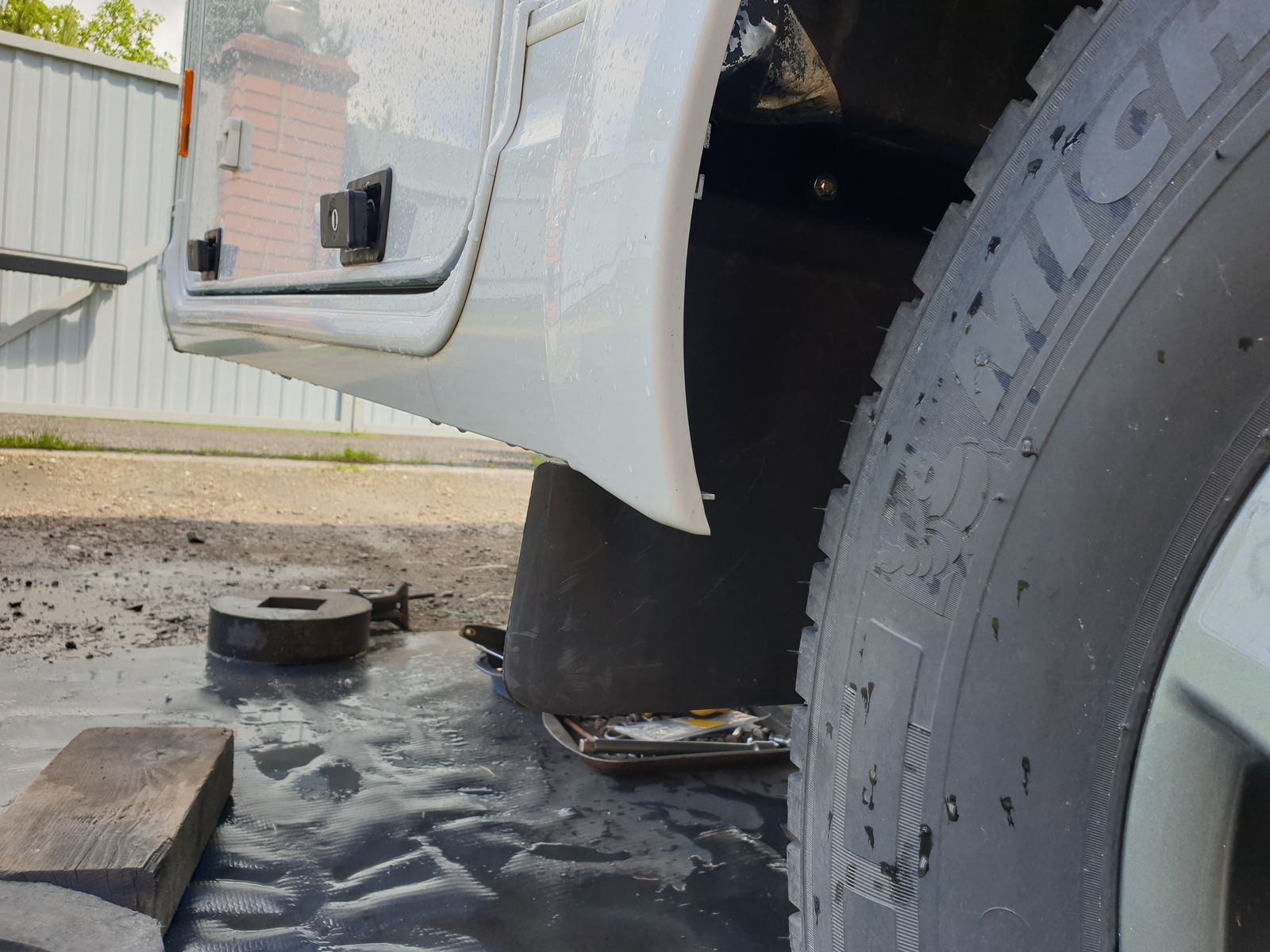

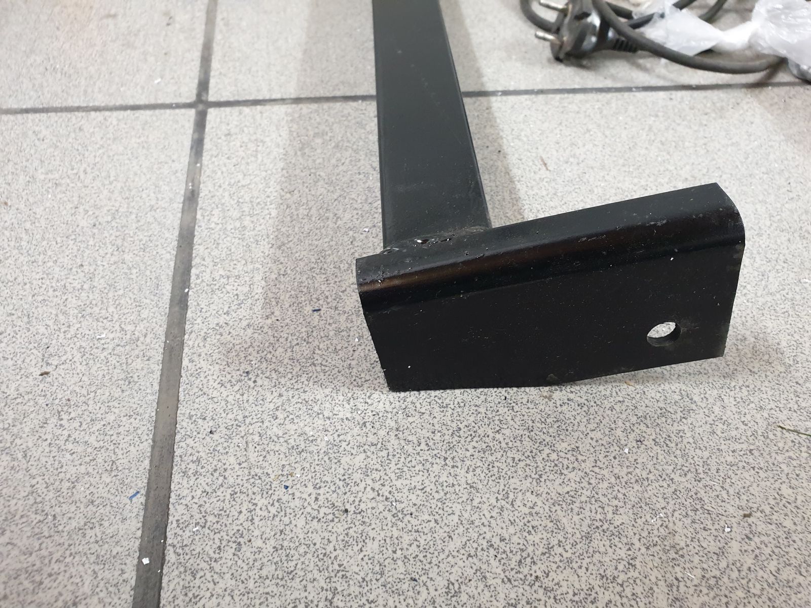

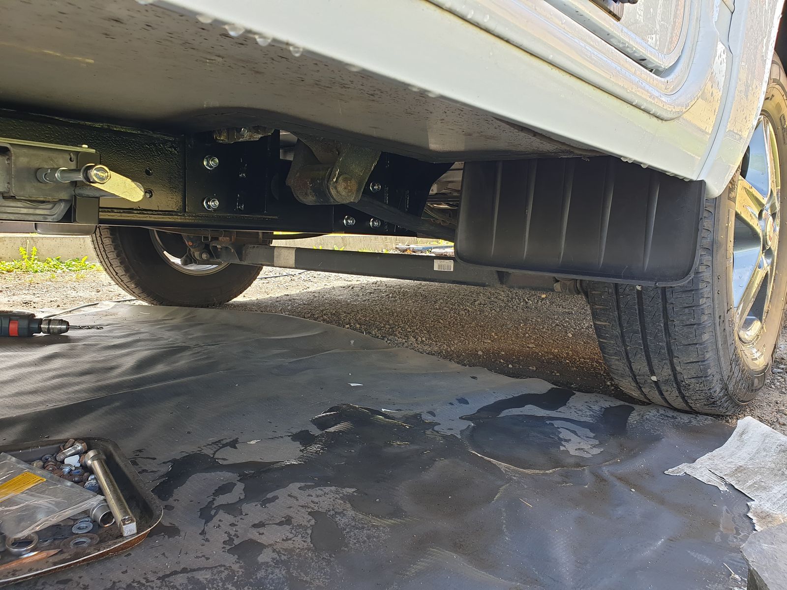

Hallo Daniel,
ich habe mir ca. 30 cm lange aluwinkel (4x4cm) mit Tec 7 an der forderen Kante (quer zur Fahrtrichtung) der Garagenabsenkung angeklebt. Vorteil: keine Bohrlöcher am Unterboden des Womo die abgedichtet werden müssen. An diesen Winkeln habe ich dann Schmutzfänger angeschraubt. Diese habe ich im Zubehöhrhandel in entsprechender Größe bestellt. Sie sitzen zwar nicht direkt hinter dem Rad, aber sie schützen den Garagenboden bis zum hinteren Fahrzeugende vor Schmutz und Steinen. Mit dem Ergebniss bin ich absolut zufrieden

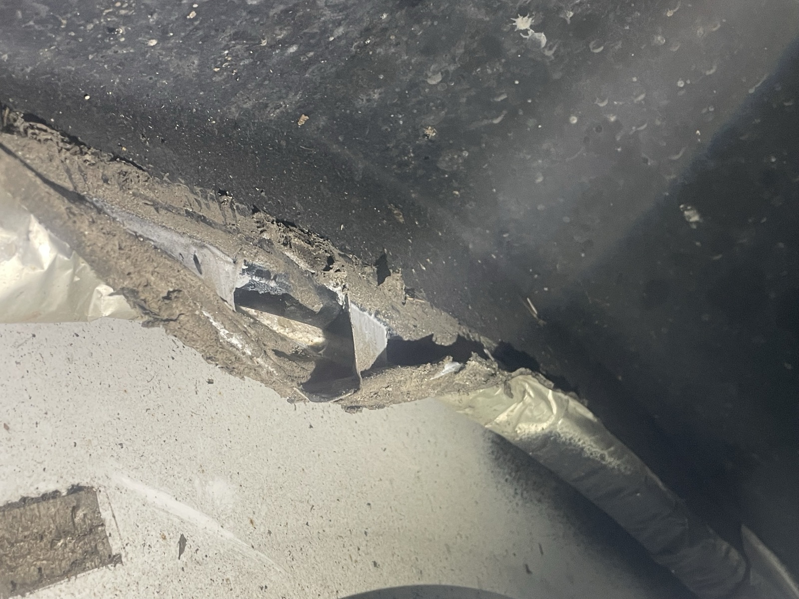

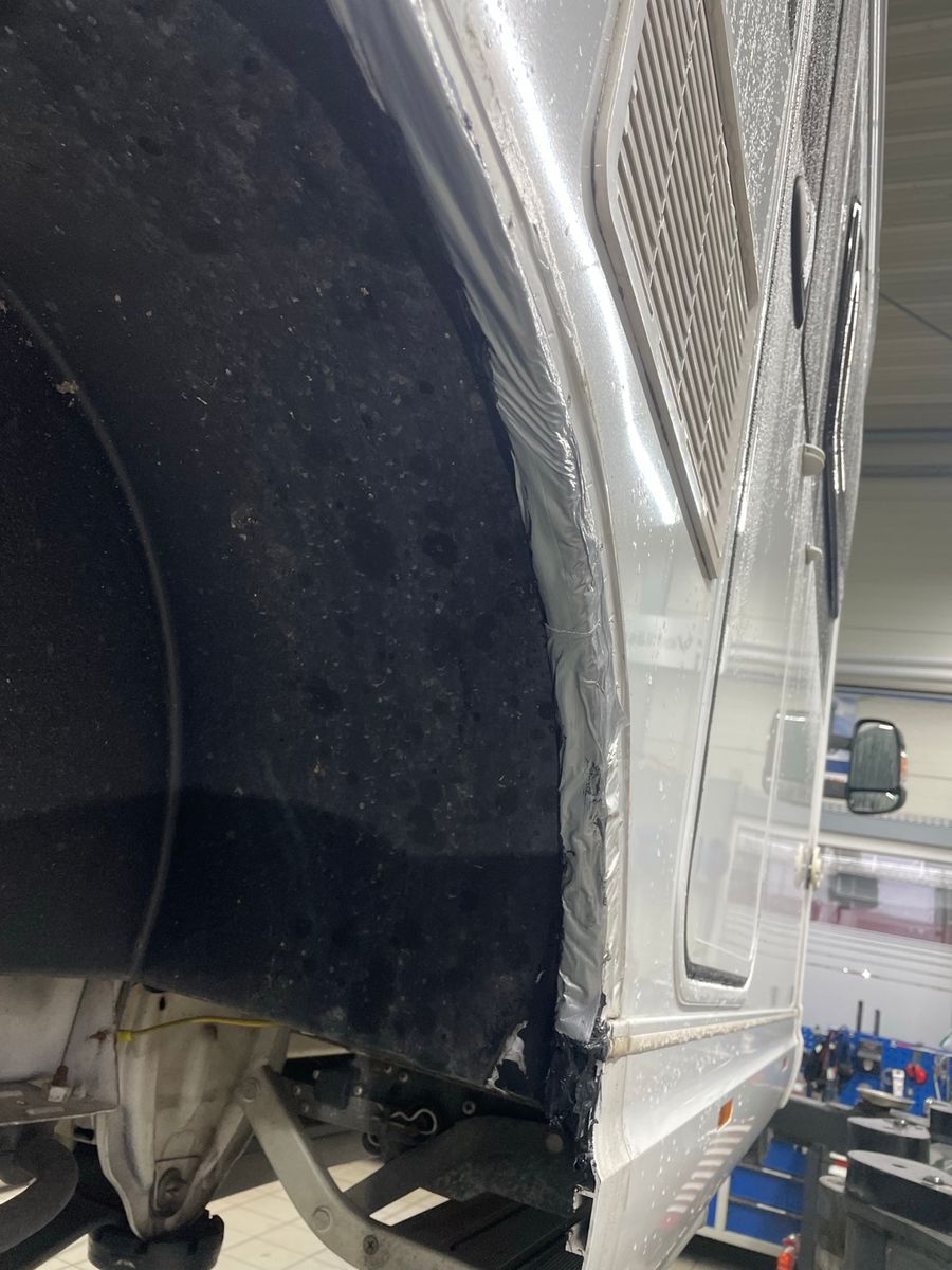

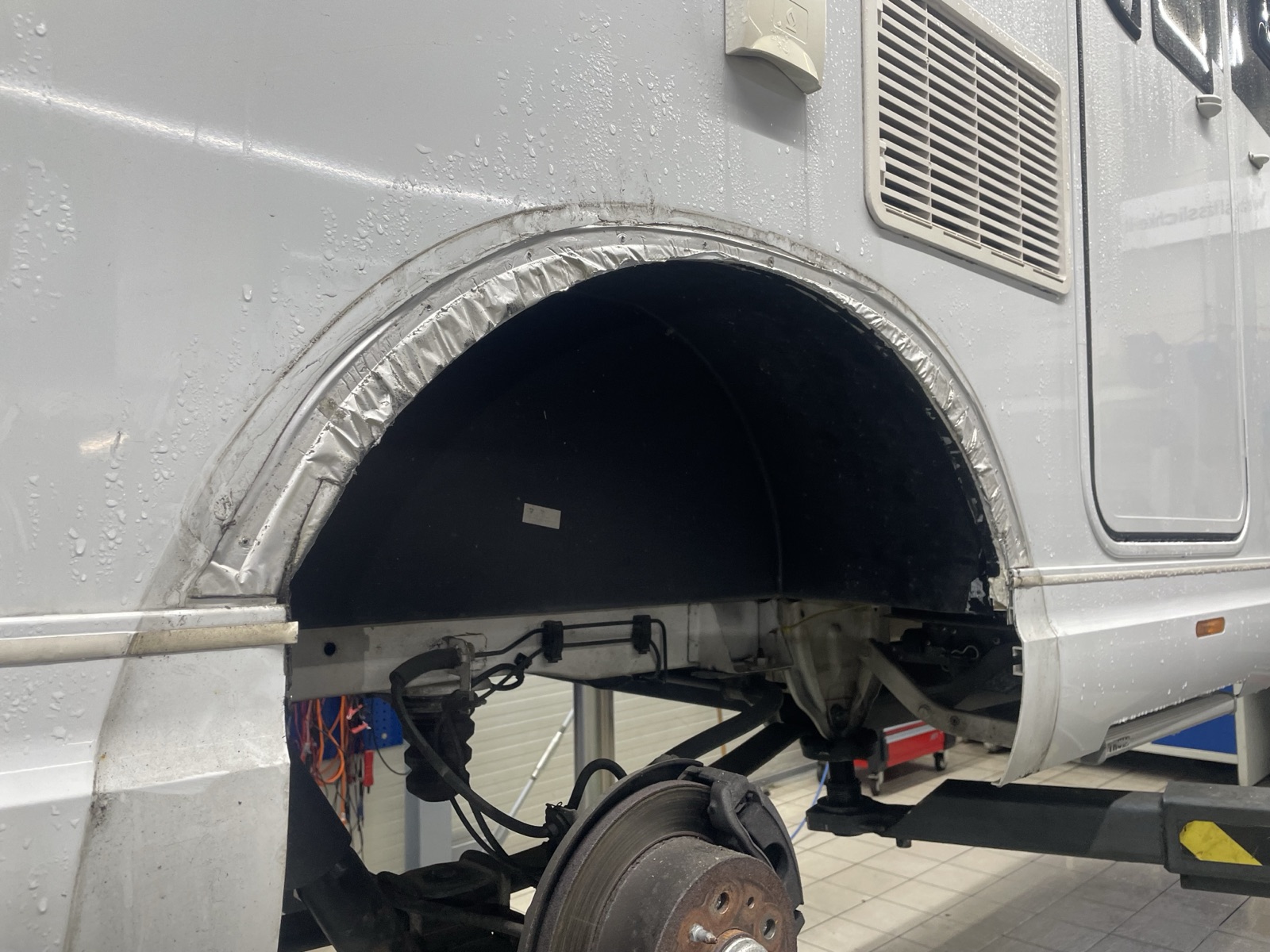

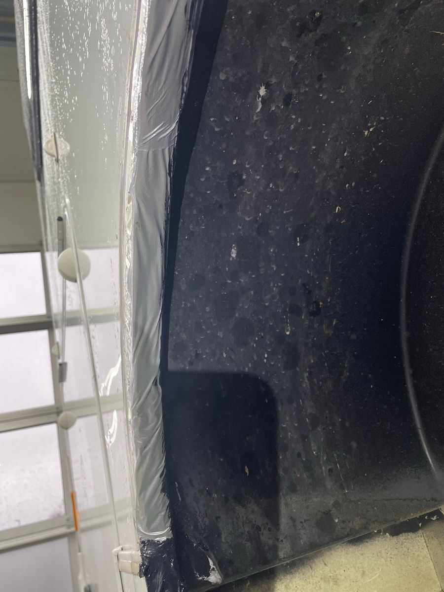

habe auf deinen bildern gesehen, dass sich das klebeband im radkasten gelösst hat. haben dieses problem auch bei unserem T70GE. hast du eine idee, wie ich das klebeband wieder befestige? Vielen Dank. Liebe Grüsse aus Tespe Rene und Birgit
Hallo Rene und Birgit,

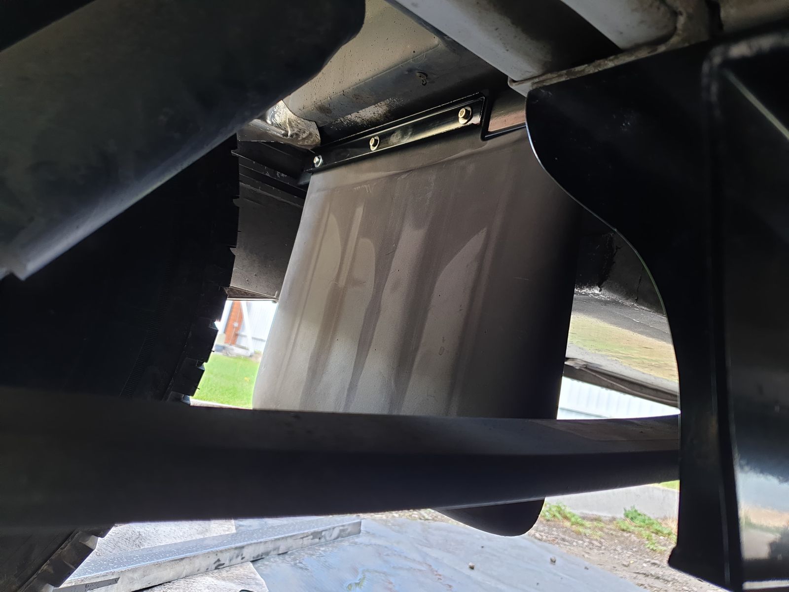

ich habe es von einer Werkstatt machen lassen. Dazu müsste der Radlauf abmontiert werden. Ich Stelle ein paar Bilder rein, wo ihr es erkennen könnt.
Hoffe, ich könnte euch helfen
LG vom Bodensee Thomas
