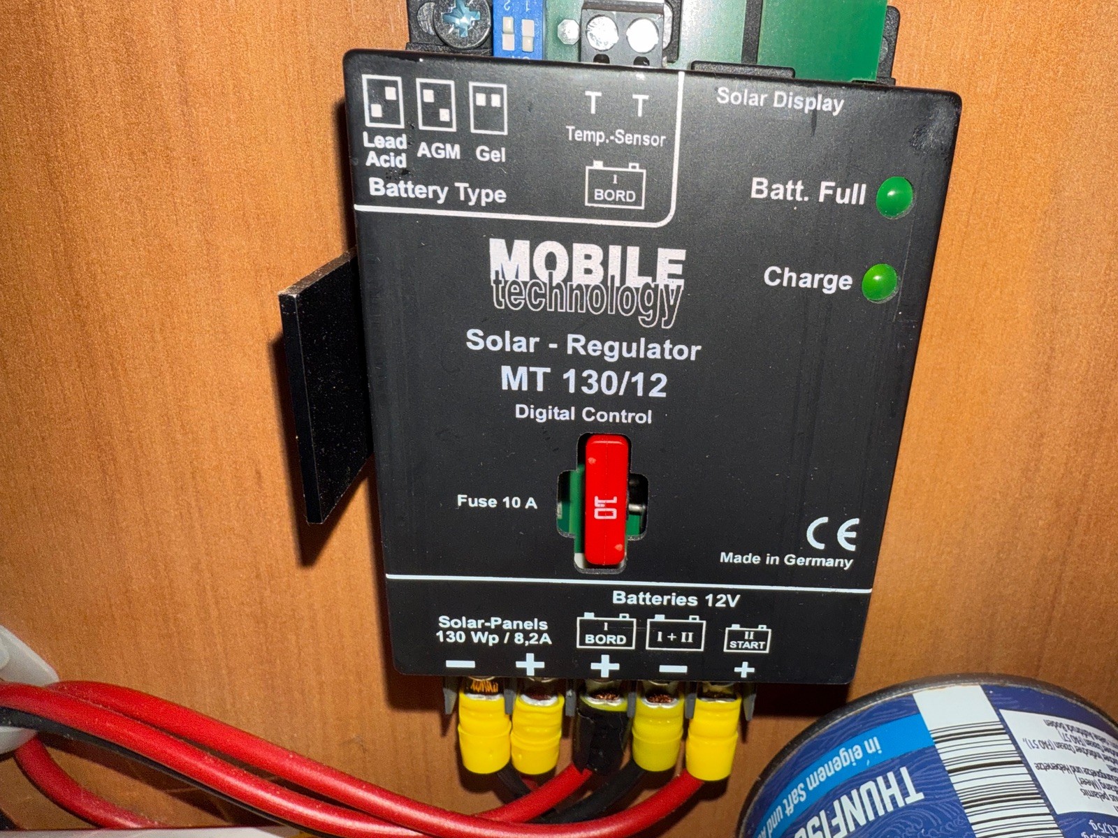

    Ich hab im Sommer letztes Jahr auf LiFePo Batterie umgestellt. Ladegerät ist schon getauscht (Victron).
    Jetzt habe ich mir gedacht mach ich mich mal an den Solar Laderegler (und evtl. auch gleich an größere Panels). Der funktioniert zwar und lädt die Batterie, aber ich würd gern einen einbauen, der LiFePo Ladekurven kann. Ich würde da auch gerne einen Victron MPPT nehmen, allerdings finde ich da keinen, der die Starterbatterie mit lädt so wie der jetzige (siehe Bild).
    Den einzigen MPPT den ich gefunden hab, der das kann sind die Votronic Duo aber die sind im Vergleich zu den Victron Blue Solar MPPTs fast doppelt so teuer. Hat hier jemand eine Idee?oder hat das schon jemand gemacht?

    lt den Schaltplänen die ich auf der Hobby-Seite für dein WOMO gefunden habe benötigst du eigentlich keinen Laderegler mit 2 Ausgängen.
    Allerdings müsstest du dann auch alles richtig geändert haben was du so eingebaut hast.
    Dazu mal einige Fragen:
    1. Deine Lichtmaschine ist ungeregelt (nicht Smart). Hast du für den Betrieb der Lifepo4 einen Booster oder anderweitige Einrichtungen eingebaut um den Strom zu begrenzen? Für deine Lichtmaschine stellt der extrem geringe Widerstand einer Lifepo4 Batterie ein echtes Problem dar. Dein E-Block schaltet Lt. Bedienungsanleitung in bestimmten Situationen beide Batterien einfach stumpf zusammen. Bei z.B. einer Tiefenentladung der Starterbatterie und dem geringen Widerstand einer vollen Lifepo4 Batterie werden da unter Umständen einige Probleme auf dich zukommen. Zumal, eine ungeregelte Lichtmaschine liefert in der Regel 13,8V also zu wenig für eine ordentliche Ladung der Lifepo4.
    2. Welches Ladegerät (Typ) hast du wie angeschlossen?
    Lt. technischer Beschreibung ist dein alter Lader direkt auf deinen E-Block aufgeschaltet. Hast du das genauso gemacht oder eine andere Anschlußart gewählt?
    Der von dir angestrebte Solarregler mit 2 Ausgängen hat keine echten 2 unterschiedliche Ladekurven. Das ist ein Nebenladezweig der mit geringen Strömen deine Fahrzeugbatterie mitlädt. Solltest du soetwas benötigen kann man das mit einer Diode, einem Widerstand und einer 2A Sicherung mit einer Direktverkabelung der beiden Batterien selber stricken.
    LG Kurt

  • Hallo Kurt,
    Zum Ladebooster: Es müsste laut Anleitung eine Sicherung (50A) verbaut sein zw. Lima/Starterbatterie und Aufbaubatterie. Sollte der Strom also zu hoch werden, löst als erstes die Sicherung aus und wenn die nicht auslöst sollte das BMS dicht machen.
    Dass die Ladekennlinie nicht die ist, die die LiFePo braucht, ist schon klar.
    Das Victron 12/12-30 Ladegerät ist auf 15A gedrosselt. Das CBE 516 Ladegerät kann max. 16A.
    Für die volle Leistung werde ich, wenn ich mal wieder Zeit habe, das Ladegerät direkt an die LiFePo anschließen. Über den D+ Anschluss müsste ich aber die Ladestandanzeige sehen können.
    Ergo: Ladebooster von Votronic, MPPT auch von Votronic, fertig. Das wäre dann der geringste Aufwand. Dann kann ich immer noch über das BMS vom LiFePo sehen was in den Akku rein geht.
