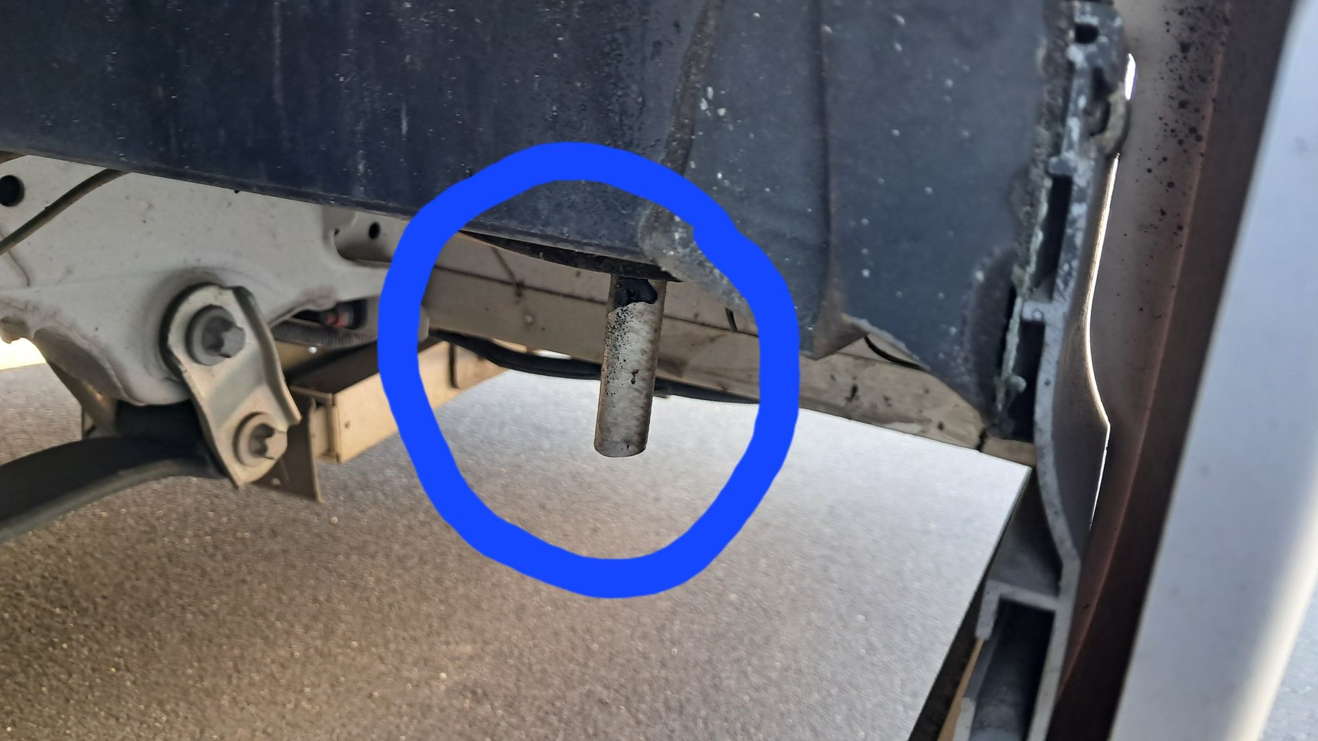

    kann mir jemand sagen, wohin der Überlaufschlauch führt? Seit ich heute Wasser aufgefüllt habe, tropft es. das Schlauchstück befindet sich hinter dem linken Hinterrad.

  • Hallo Micha,
    evtl. den Tank über den Notüberlauf befüllt !?

  • Hallo Micha,
    ich bin auch der Meinung von Uli, dass es die Leitung vom Frostwächter ist. Bei unter 3°C öffnet der Frostwächter das Frostschutzventil und lässt das Wasser aus dem Speicher ab. Das musst du per Hand wieder zurückschalten. Bei Temperaturen um die 3°C bis 5°C mit Fön o.ä. vorwärmen, sonst hast du kein Glück.
    Matthias
  • Seit ich heute Wasser aufgefüllt habe, tropft es
    Klar ist das der Ablauf vom Frostwächter, aber wenn der offen wäre, würde es nicht tropfen, sondern fließen. Und ich gehe mal davon aus, dass geprüft wurde, ob der Frostwächter ausgelöst hat.
    Also entweder hat der Frostwächter selbst ein Problem (Dichtung oder so) oder aber das o.g. Winkelanschlussventil.
    Wenn das Winkelanschlussventil nicht mehr korrekt arbeitet, erkennt man das daran, dass man über den Frostwächter, also quasi den Boiler-Ablauf, einen großen Teil des Frischwassertanks entleeren kann.
    Als das Winkelanschlussventil bei mir noch in Ordnung war, kamen am Boiler exakt die 10 Liter Inhalt raus, die er hat. Seit es defekt ist, läuft, wie gesagt, fast der ganze Frischwassertankinhalt hinten raus, wenn ich den Frostwächter öffne.
    Im Grunde kein Problem - solange es nicht tropft, wenn der Frostwächter geschlossen ist.

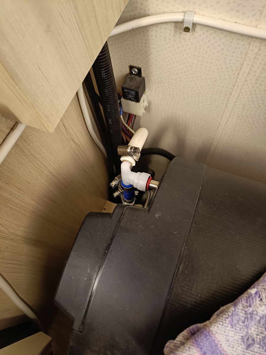

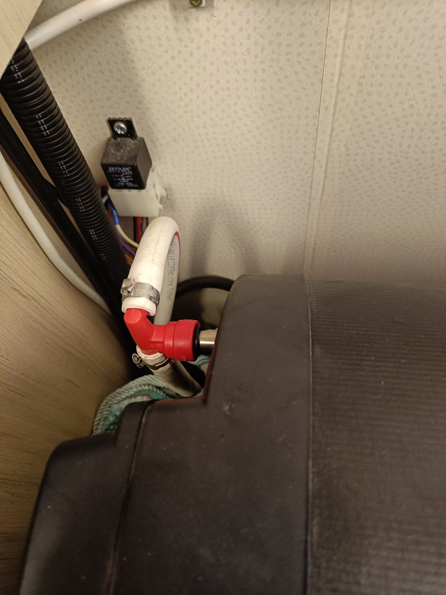

  • Hallo an alle Tropfende,

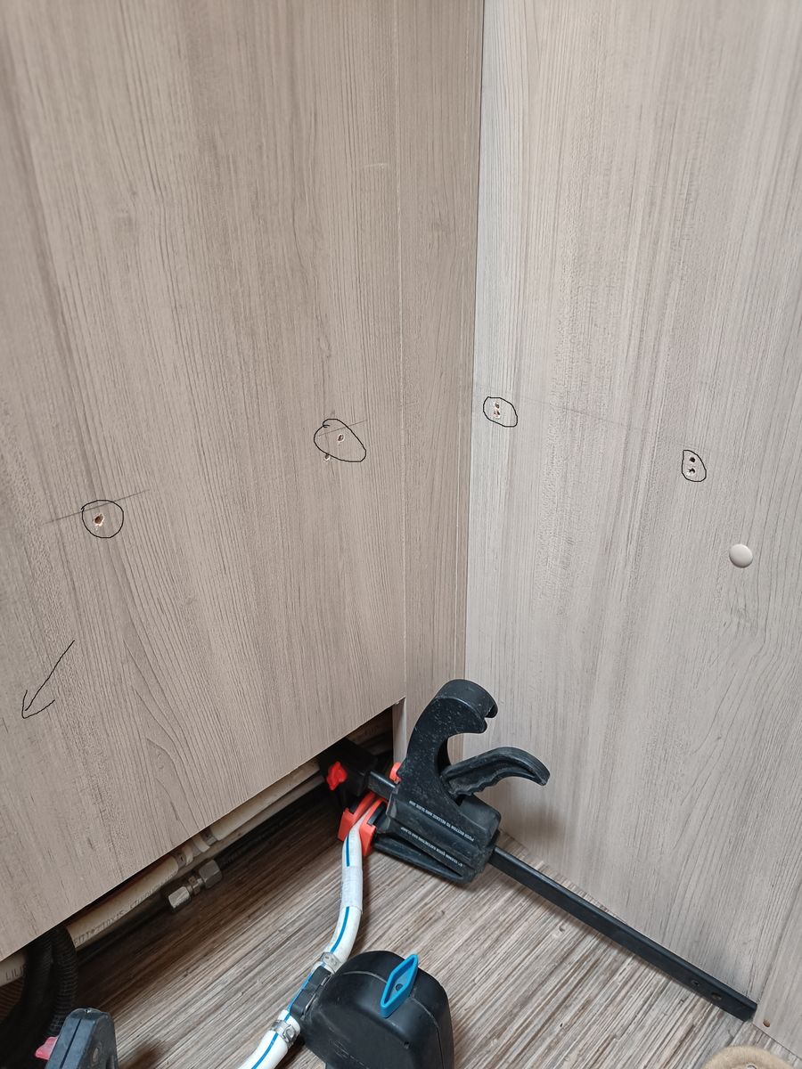

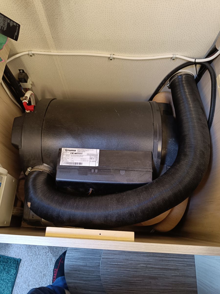

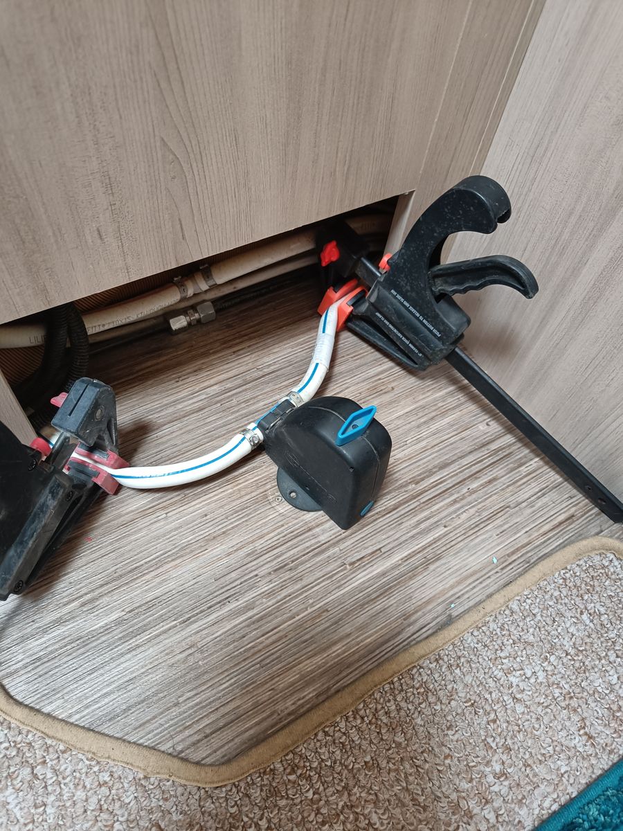

    auch bei meinen Siesta hatte ich das Tropfenproblem. Habe Frostwächter tauschen wollen, dabei festgestellt, das ist nicht der richtige Schlauch. Frostwächter also i.O. Weiter auf der Suche natürlich dann das Entlüftungsventiel an der Truma lokalisiert. Ersatzteil gekauft, siehe Landsailor, und eingebaut, sieh da, kein Tropfen mehr. Das alte Entlüftungsventiel dagegen zieht in alle Richtungen Luft, sollte aber in eine Richtung dicht sein. Da ist nur ein kleines Plättchen, welches sich bei Unterdruck in der Truma öffnet und somit bei aktiviertem Frostwächter die Truma leerlaufen kann.
    Anhängend ein paar Bilder der Einbausituation. Um an den Frostwächter beim Siesta zu kommen, muss die Treppe abgebaut werden. Eine schöne Fingerfummellei!
    VG an alle Geplagten
    Beste Grüße
    Dagmar und Thomas
