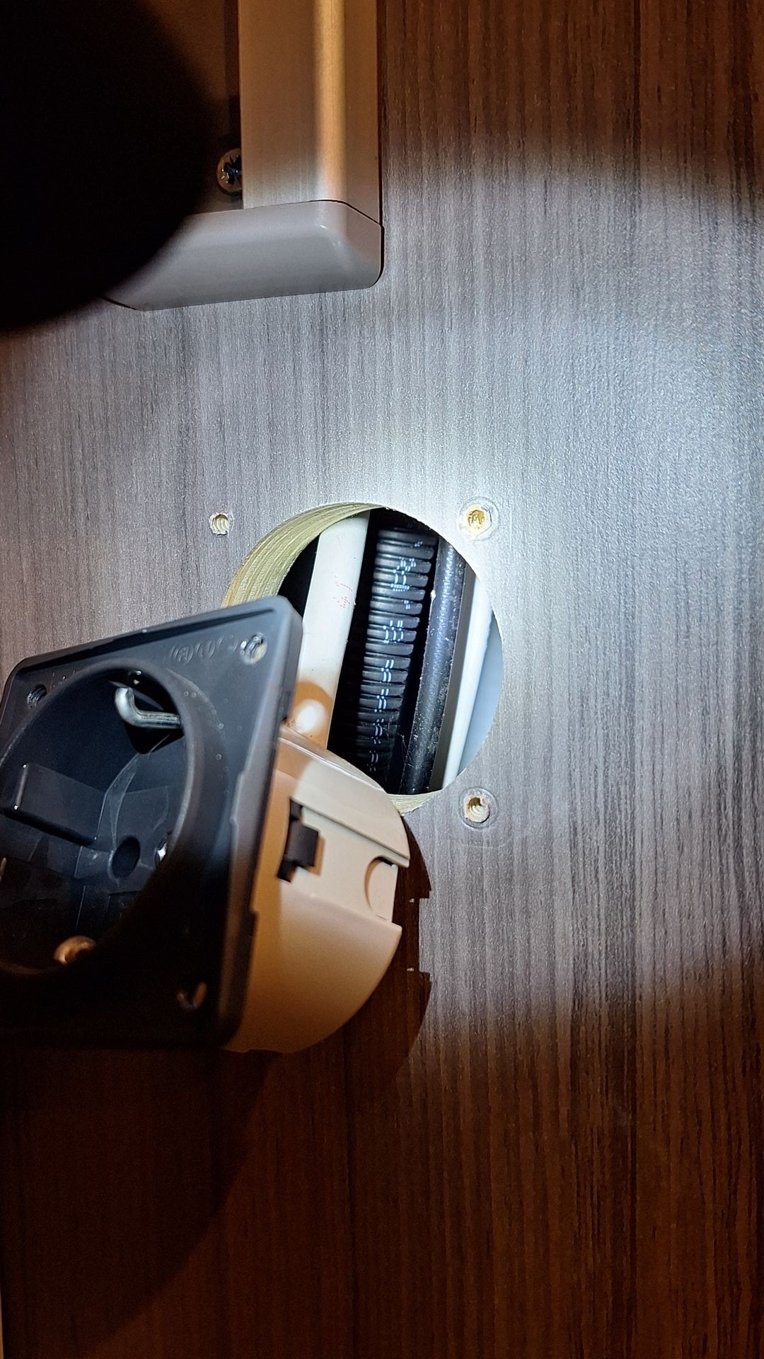

    unser T65 HFL von 2020 hat leider nur eine 230V Steckdose am Tisch der Dinette. Jetzt würde ich gerne eine USB-Steckdose unter der 230V Steckdose einbauen.
    Berker (Hersteller der 230V Steckdose) hat eine USB Steckdose mit 3A Ausgangsstrom im Angebot.
    Laut einem Kabel-Querschnittsrechner aus dem Internet brauche ich dann ein 1,75mm2 Kabel.
    Hinter der Seitenwand am Tisch liegen aber nur dünne Kabel, die zu den Lampen über dem Tisch und zu den Lampen vom Hubbett gehen.

  • Hobby verbaut grundsätzlich nur sehr dünne Querschnitte für ihre 12V Leitungen. Bei mir sind ab Werk 2 deiner angesprochenen USB Steckdosen von Berker verbaut gewesen, die ich nun gegen USB-C getauscht habe (nicht Berker).
    An beiden Stellen (Dinette und Querbett ganz hinten) waren 1,5 Qmm Kabel verbaut. Für die Berker USB Steckdosen reicht das auch, aber das ist schon arg dünn, wenn man upgraden will. Aber sowohl die USB als auch deine Lampe werden ja nicht soviel Strom ziehen. Kannst du sehen, wieviel Ampere die Lampe zieht?
    Habe die beiden ausgebauten Berker USB hier noch rum liegen und abzugeben, falls du so eine einbauen willst. Für die verbauten Kabel reicht das locker, die ziehen ja kaum Strom. Da gehen ja max. 3A, meist nur 1,5A oder weniger drüber.
    Ich habe die Steckdosen in der Dinette auch ausgetauscht - ich denke, beim Optima Ontour Edition ist das nicht anders. Die ab Werk eingebauten Dosen benötigten 7 Stunden, um mein Tablet komplett aufzuladen. Das war für mich unbenutzbar. Dann habe ich mir "schnelle" Dosen gekauft und ohne groß zu rechnen, (was eigentlich untypisch für mich ist), die alten Kabel weiter benutzt.
    Ende vom Lied: reicht nicht, die Dosen steigen unter Vollast sporadisch aus. Wahrscheinlich werden die Kabel auch warm, wobei das aber vom Kabelbrand sicher noch meilenweit entfernt ist. Trotzdem muss ich da nochmal ran und betreibe das aktuell auf keinen Fall unbeobachtet. Also am besten gleich rechnen und passende Kabel verlegen.
