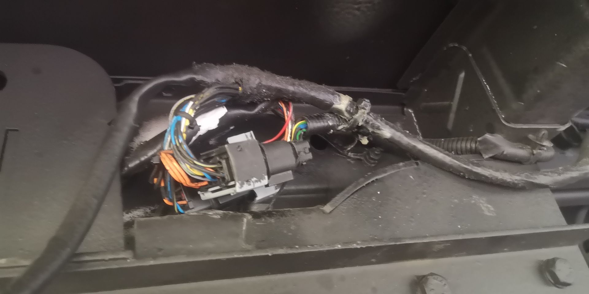

  • Hallo an euch,
    habe die LED Rückleuchte mit 12 V Fremdspannung angesteuert, alles i.O. Am Kabel liegen linksseitiges RL 8,2 V und rechtsseitiges RL 12,4 V an. Das ist sehr überraschend.
    Außerdem waren die Steckverbindungen zur zentralen Zuleitung sehr oberflächlich zusammengesteckt. Die Dichtungen waren gequetscht und nicht formschlüssig. Allerdings liegen dort auch nur die 8,2 V an.
    Ich werde mal etwas genauer in den Stromlaufplan schauen und die Kontakte alle checken.
    Vielen Dank erst einmal. Ich melde mich, wenn ich den Fehler gefunden habe.
    Matthias

  • Die neue Verkabelung incl. aller Vorarbeiten und Materialkosten schlugen dann mit 600 € zu. Hobby hat nach einem Schreiben von mir zwar Reue gezeigt, jedoch eine Kulanz ausgeschlossen. 5 Jahre Nutzung des WoMo waren ihnen dann doch zu viel.
    Ich habe zusätzlich noch zwei Schmutzfänger hinter der zweiten Achse angebaut, besser ist besser.
    Matthias
