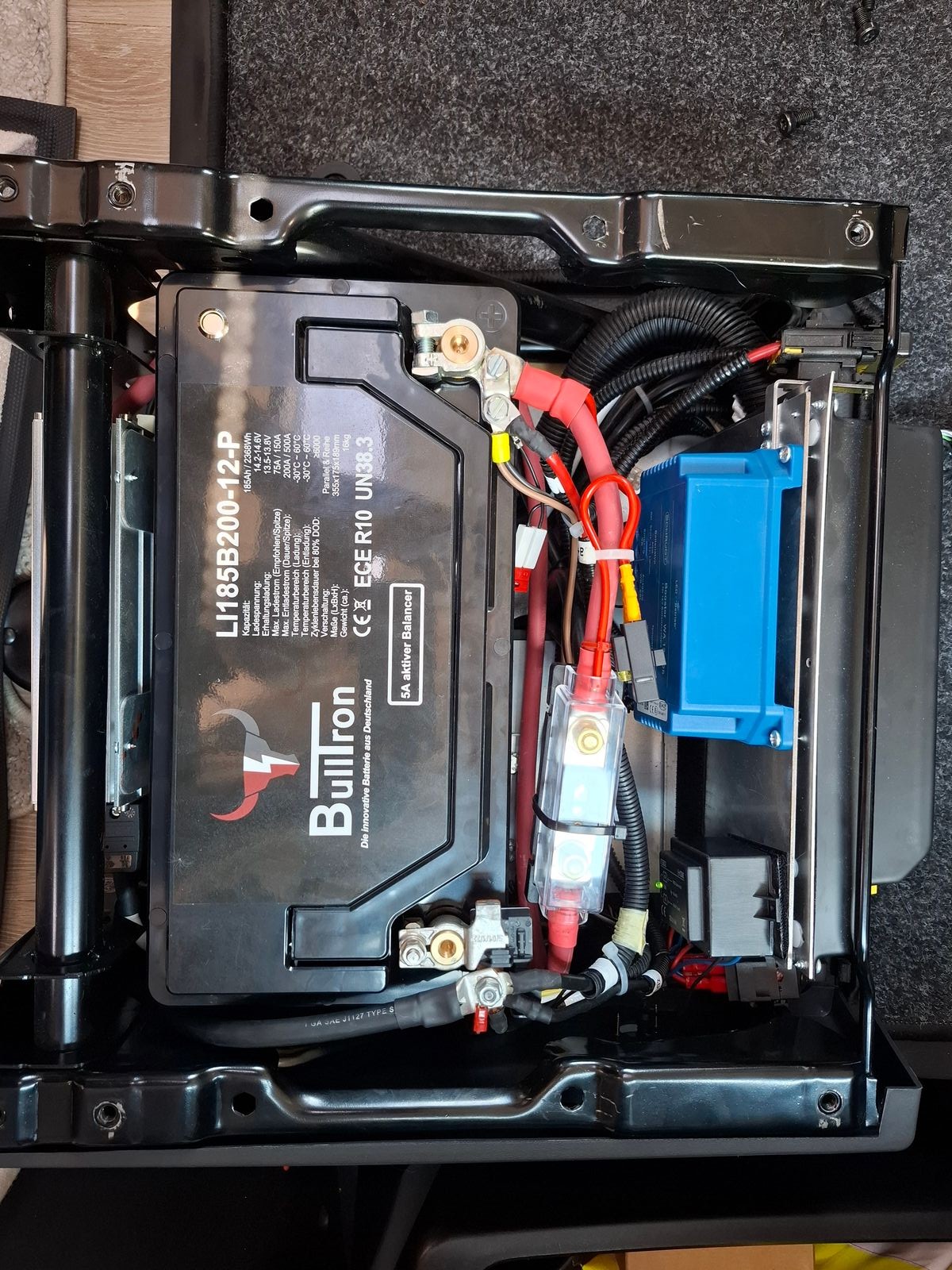

    hier mal die Abmessung:
    Renogy 240 Ah: Abmessungen (L × B × H): 40,5 × 24,4 × 18,8 cm
    Bulltron 185Ah: Abmessungen (L x B x H): 35,5 x 17,5 x 18,9 cm
    Batteriehalter muss bestimmt angepasst/getauscht werden.
    Hier noch ein Foto unserer Bulltron unter dem Beifahrersitz.
    Grüße aus München
    Evi und Michi
  • Hallo Evi und Michi,
    danke für das Foto.
    Das wird schon sehr eng.
    Bei seitlich 4cm und vorne 7cm mehr, sieht das nicht so aus, als ob das problemlos passen würde.
    Grüße Ralf
