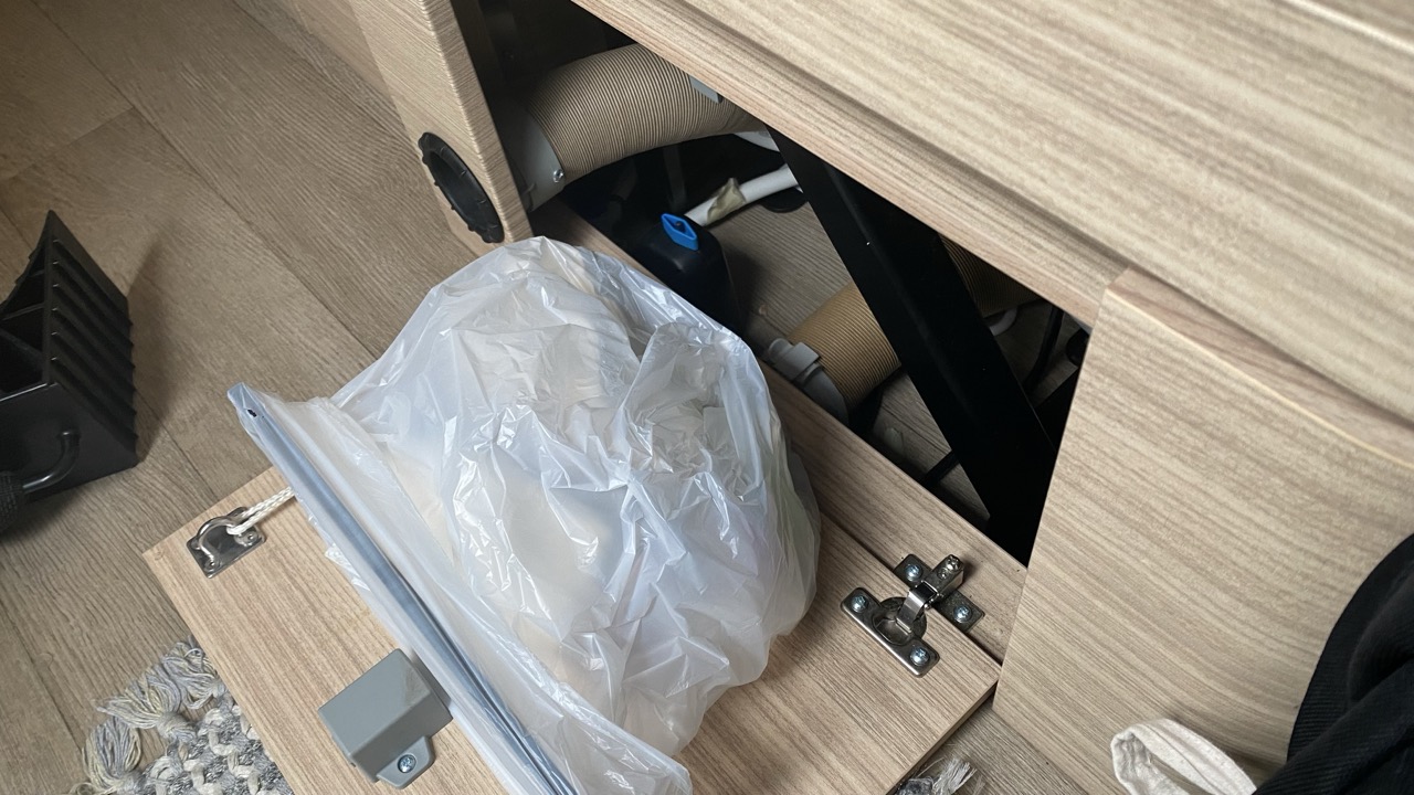

  • Hallo Gemeinde,

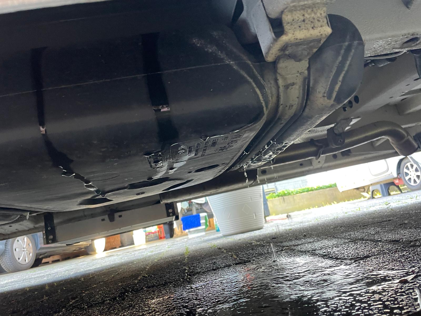

    Es geht um einen Maxia Van DT 680,
    Anschaffung Dezember 24 mit folgendem Problem.

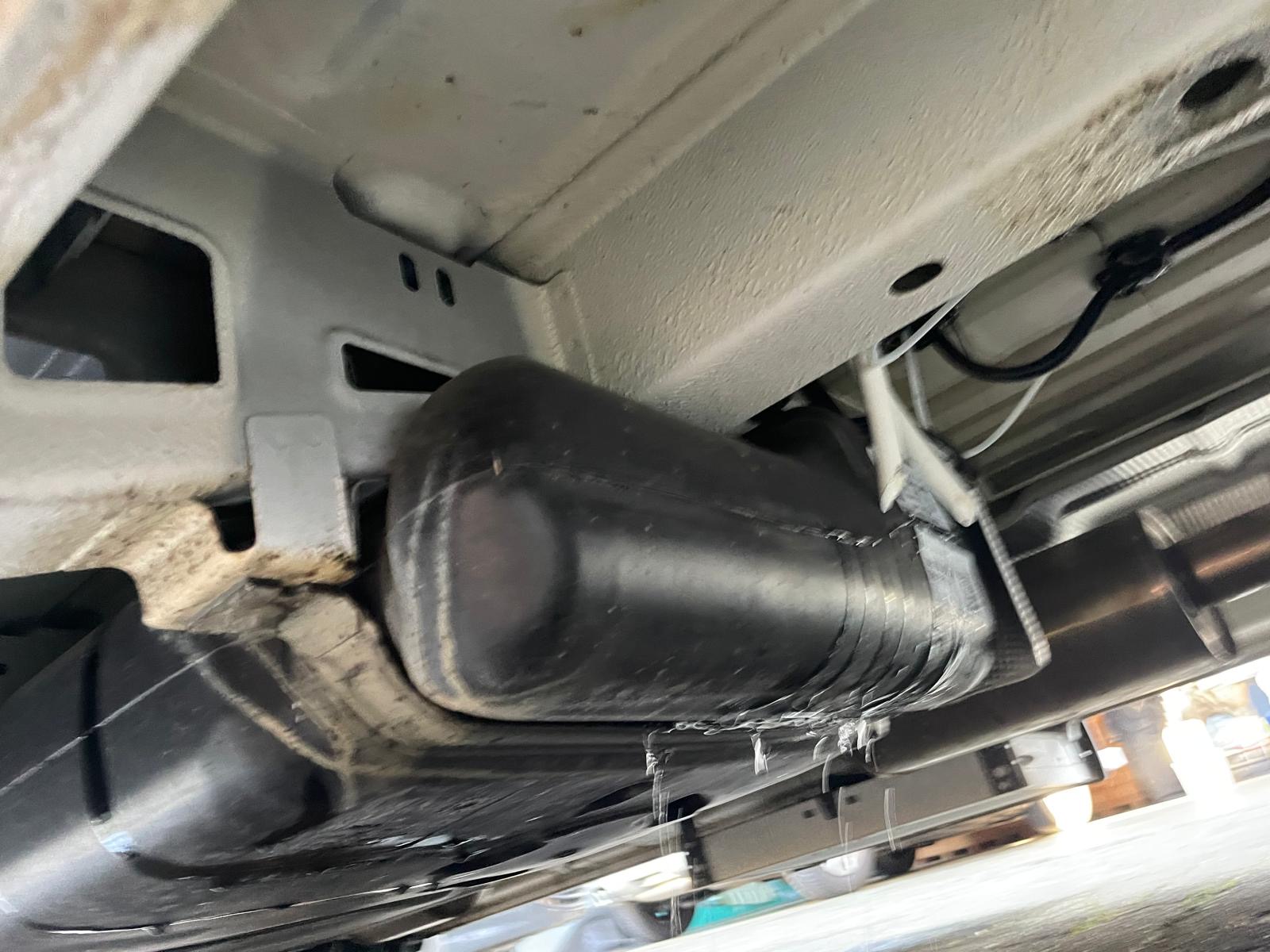

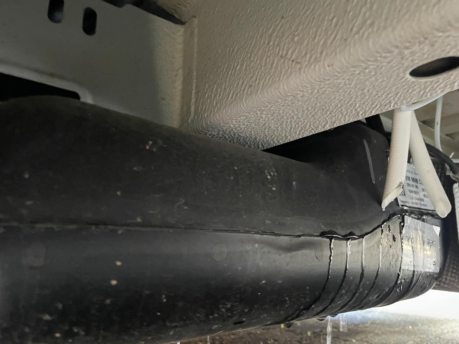

    Wenn Wasser durch den Frostwächter abgelassen wird fließt es unkontrolliert und nicht durch einen Schlauch abgeführt über den Tank und die Träger zu Boden.
    Da wir uns nicht vorstellen können das es normal ist das Wasser so abzuführen und der Maxia noch 2 andere Probleme hat haben wir den Service in Anspruch genommen.
    Die Aussage der Werkstatt war: das dies bei Hobby wahrscheinlich normal ist.
    Wie ist bei euch der Wasserablauf des Frostwächter verbaut?

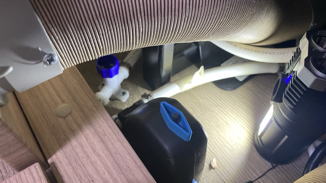

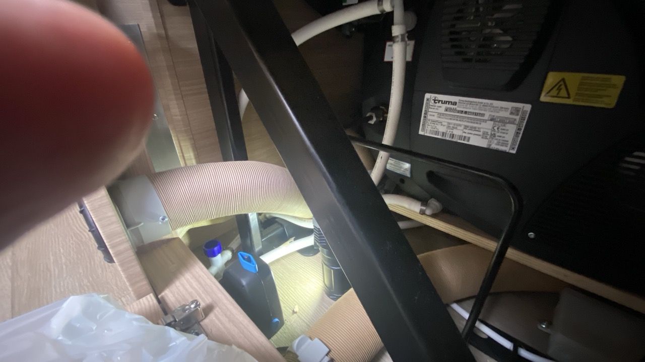

    Auf den Bildern sind 2 Ablaufschläuche zu sehen. Einen kann ich durch das blaue Ventil neben dem Frostwächter steuern, wofür ist der andere Schlauch?
    Anbei versuche ich 3 Bilder zum Problem einzustellen.
    ich habe zwar keinen Maxima, denke aber, das es seitlich unkontrolliert
    läuft, liegt daran , das der Schlauch am Tank anliegt.
    Hier mal wegbinden mit Draht oder so.
    Der 2te Schlauch könnte die Entlüftung /Überlauf des Frischwassertankes sein.
    Grüße aus Berlin
    S.Hammer
  • Danke für den Tipp.
    Ich vermute es müsste dort einen dritten Schlauch geben, den ich aber noch nicht gefunden habe oder einer der beiden Schläuche müsste mit dem Frostwächter verbunden sein. Das Wasser läuft unkontrolliert über dem Tank aus, wie auch auf Bild 1 zu sehen ist läuft es von oben nach vorne bzw. zur Seite.
  • Das ist richtig, da habe ich 2 Antworten bekommen das es normal ist. Ich habe aber auch andere Antworten erhalten, wo die Fahrzeuge einen Ablaufschlauch am Frostwächter ab Werk montiert haben.
    Der Techniker „vermutet“ das ab Werk keiner verbaut ist. Da es ein freier Service ist, der auch für Hobby arbeitet,kann er natürlich auch nicht jedes Modell von vorne bis hinten kennen. Ich vermute du fährst einen Maxia. Kannst du mir erklären wofür die beiden Ablassschläuche sind? Einen kann ich über das Ventil neben dem Frostwächter steuern. ( Kaltwasser) Wofür ist der zweite?

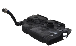

    auf der Oberseite vom Tank befindet sich die Kraftstoffpumpe und der Verschlussring. Wenn da so viel Wasser angesammelt wird und u.U. auf dem Tank verbleibt und einfriert, dann könnte das im ungünstigstem Fall zu Problemen führen.

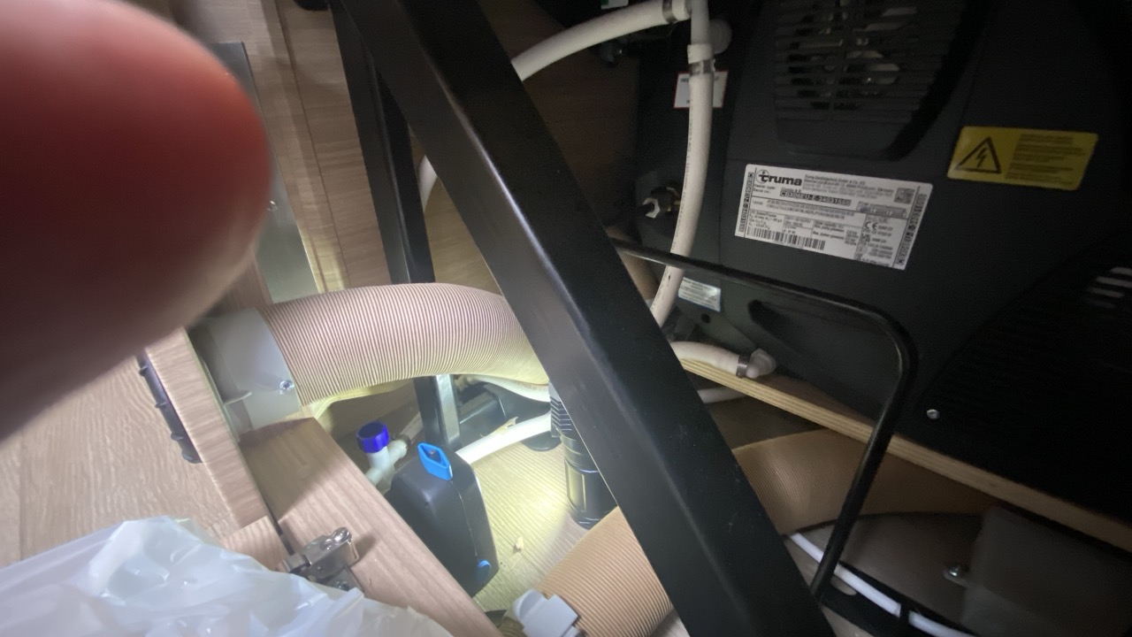

    hier die Bilder.
    Am Bodenauslass befinden sich zwei Schläuche. Diese sind auf deinen Bildern zu sehen.
    So sieht das innen aus. Einer am Frostwächter und einer am Frischwasser-Ablassventil, hinter dem Frostwächter.
    Viele Grüße! Thomas
    Hobby Maxia Van ET
    Geht nicht, gibt´s nicht.

  • Jetzt weiß ich zumindest wofür die zwei Schläuche sind. Laut Aussage ServiceTechniker:
    Einer soll den Warmwasserkreislauf entwässern der andere soll den „Warmwasserboiler“ entwässern.
