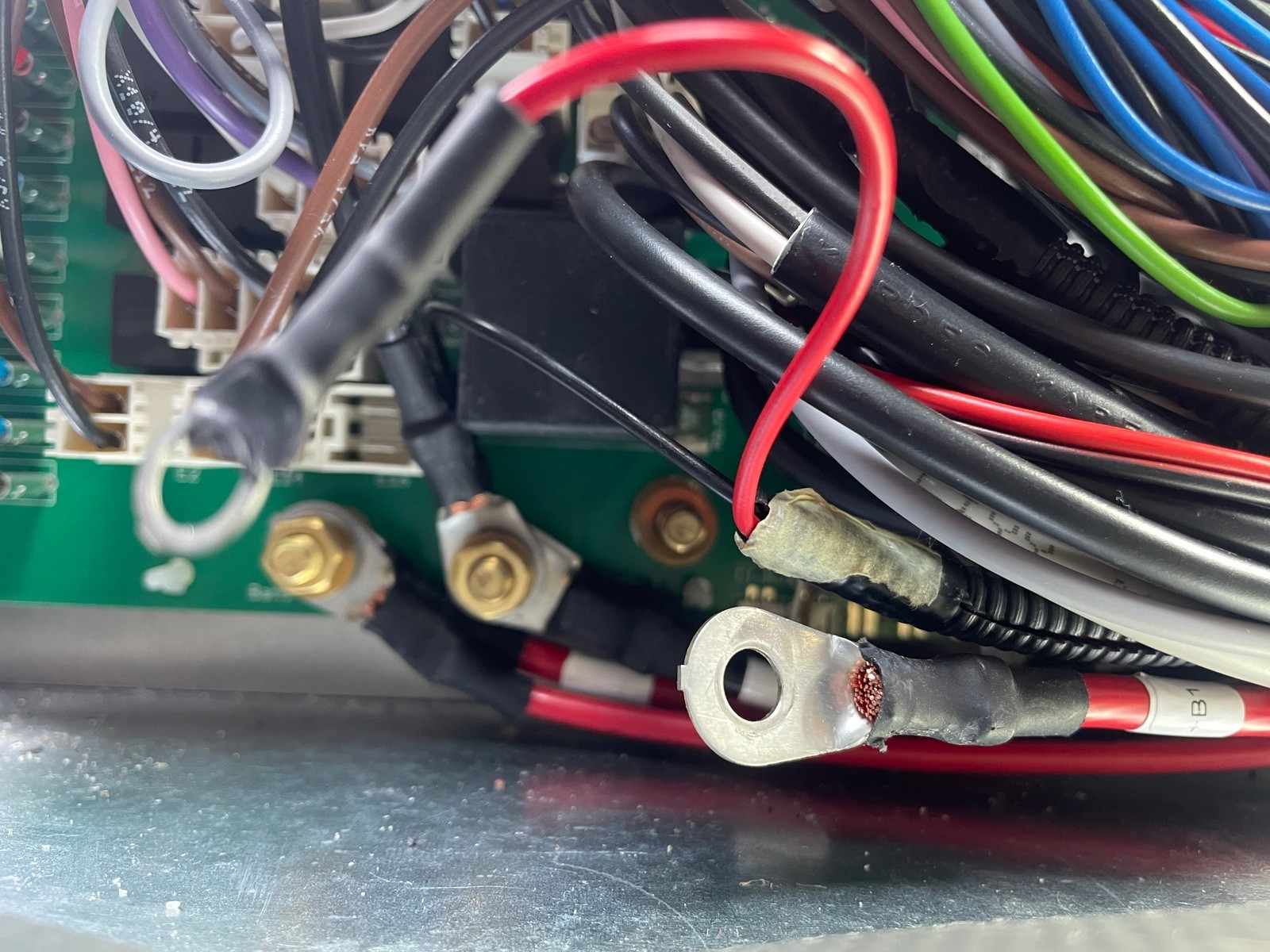

    mit gefährlichem Halbwissen möchte ich bei meinem EBL auf ein Toptron EL624 tippen.
    Ich fand Schaltpläne, die ich mal anbei lege.
    Anbei auch ein Foto der beiden Leitungen auf Bat1.
    Ja, die Leitung zur Batterie ist wohl dicker als vermutet.
    Welche Funktion hat die Dünne? Da liegt die Spannung der Motorbatterie an.
    Die Masse geht auf die Platine links von dem Trennrelais zu den Dioden.
    Welche Aufgabe hat diese Leitung?

    Meine letzte Preis- und Rätselfrage ist, was das für 2 dünne Leitungen sind.
