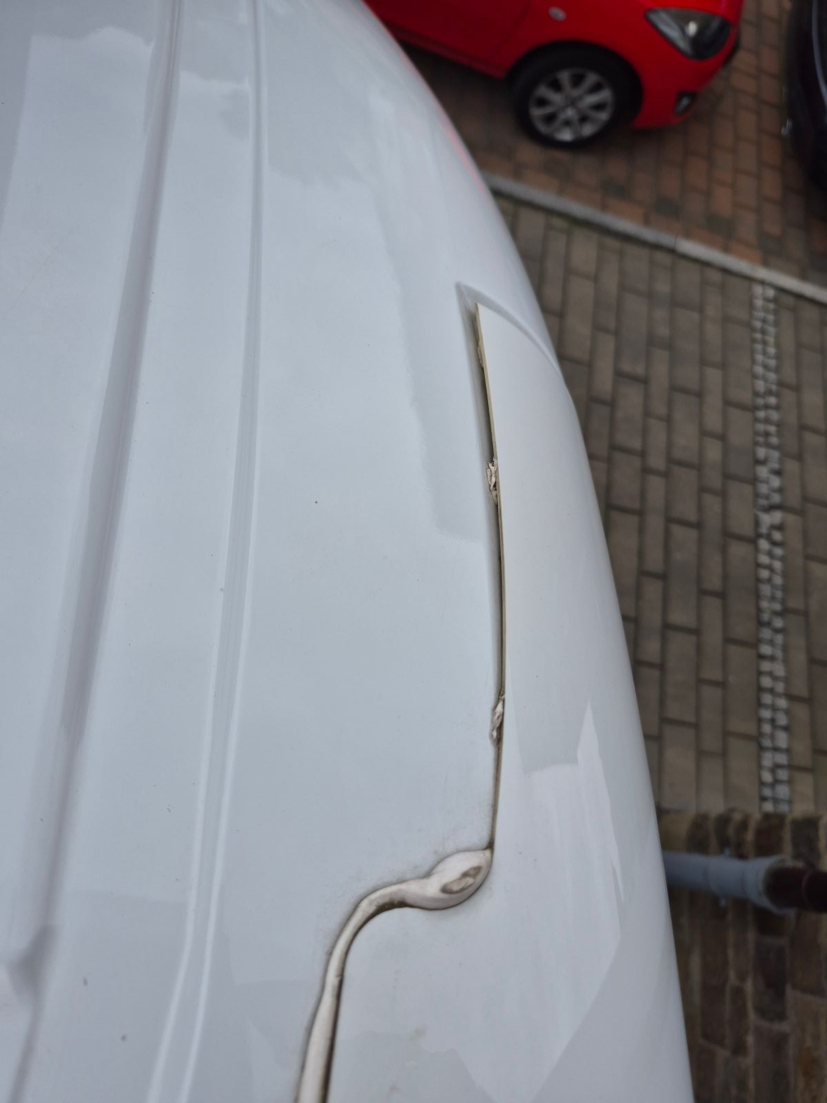

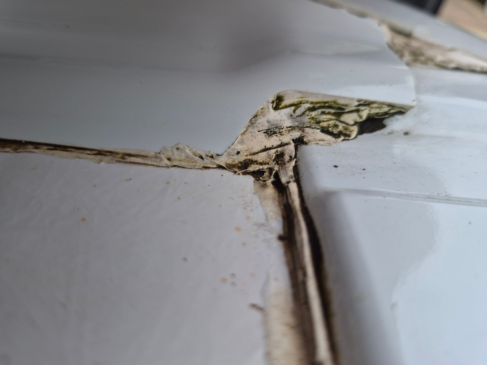

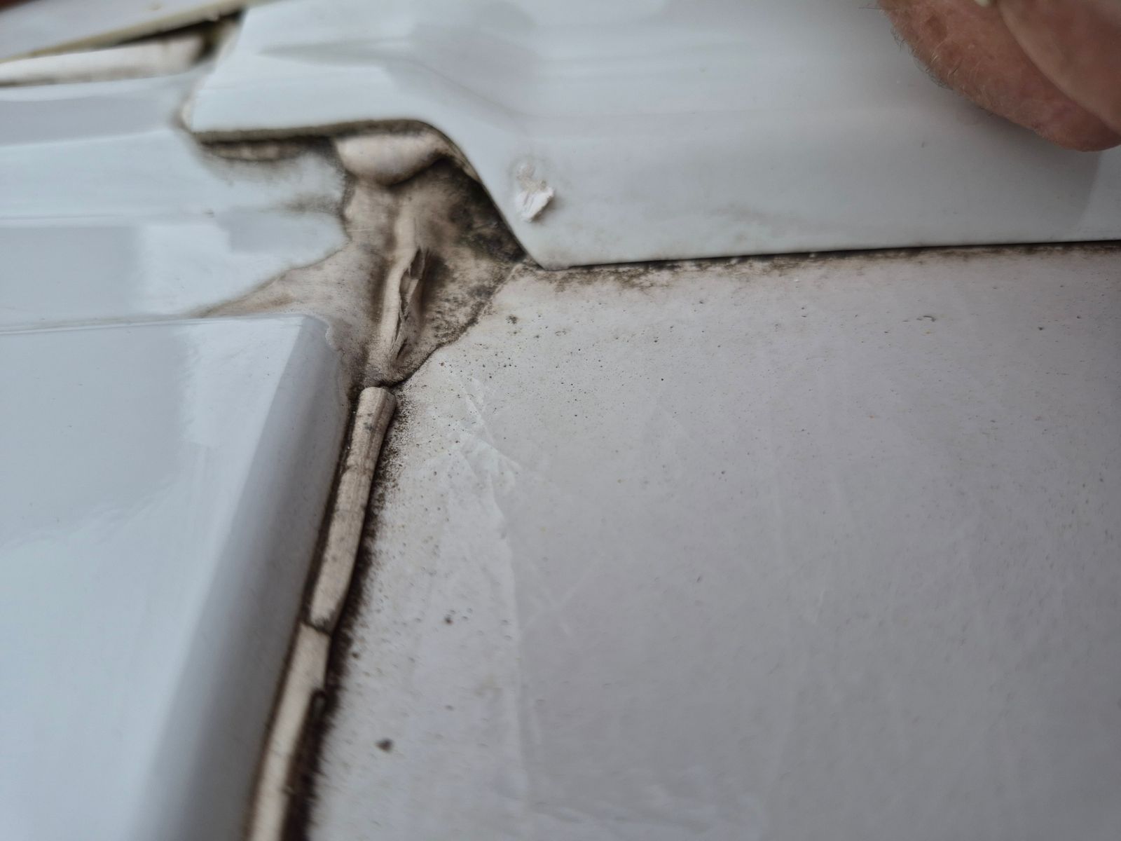

    Hab Heute, zum ersten mal, das Dach gründlich gereinigt. Dabei ist mir die, sicher weit verbreitete, miserable Verarbeitung einiger Abdichtungen aufgefallen.
    Frage mich nun ob ich die eine oder andere Stelle optimieren soll.
    Mein Gedanke: alles was übersteht/herausquillt sauber abschneiden und, mit hochwertigem Material, neu gestalten.
    Also rein optisch, an die Substanz gehe ich nicht dran.
    Einfach drüberpappen möchte ich nicht.
    Oder ist's besser die Finger davon zu lassen???

    so bescheiden diese Abdichtungen auch aussehen: hast Du Undichtigkeiten? Wenn nicht, würde ich es so lassen. Sieht nicht gut aus, ist aber offensichtlich dicht - never change a running system...
    Die Abdichtungen sehe allerdings nicht so aus, als sei das werksmäßig :/
    Wenn Du aber doch drangehst: ganz oder garnicht. Drüberpappen hilft meistens nicht. Es gibt spezielle Kerbklingen, mit denen du das sauber ausfugen und dann sachgerecht neu abdichten kannst.

    ich sehe da zwei Möglichkeiten - entweder lassen wie es ist oder richtig sanieren - was abschneiden und drüberschmieren endet sehr wahrscheinlich in Undichtigkeiten , denn man murkst an den alten Fugen rum und das vertragen die meist nicht .
    Ich persönlich würde es wohl früher oder später richtig sanieren , dazu aber alles gut vorbereiten, Hallenplatz beschaffen und viel Zeit einplanen - denn man kommt von Hölzchen auf Stöckchen ...
