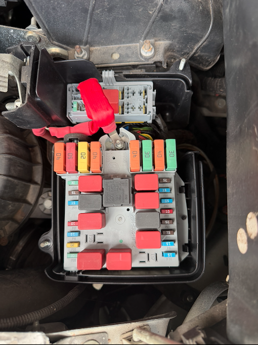

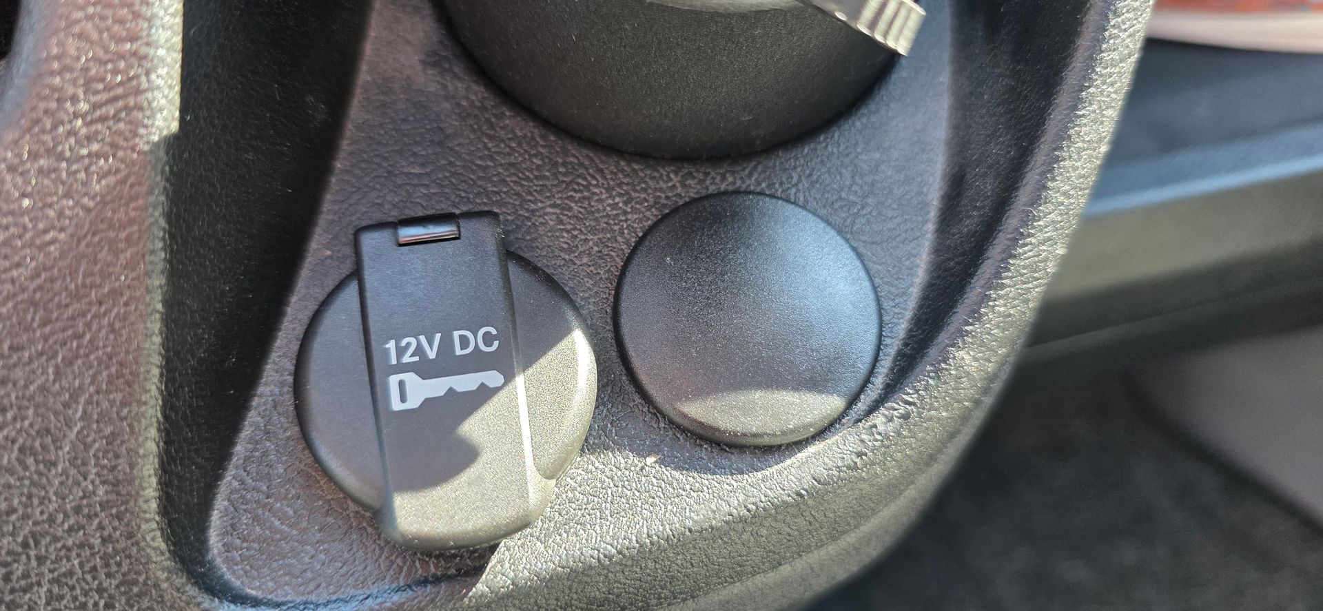

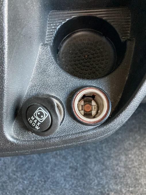

  • Moin Ralf,
    ich habe Deine Frage mal zum Anlass genommen und einen Blick darauf geworfen. In mir arbeitet es diesbezüglich auch schon länger.
    So sieht es bei mir innen aus

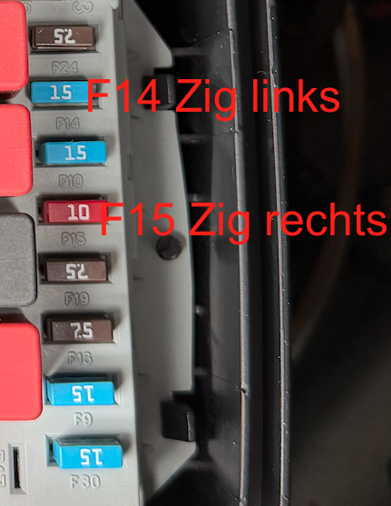

    So im Sicherungskasten direkt im Motorrad am Scheinwerfer Fahrerseite
    Durch ziehen der Sicherungen (Flach- oder Spitzzange erforderlich) habe ich bei mir folgende Belegung festgestellt (F14 Dose links 15A, F15 Zigarettenanzünder rechts 10A)
    Ich hoffe das hilft Dir.

  • Durch ziehen der Sicherungen (Flach- oder Spitzzange erforderlich) habe ich bei mir folgende Belegung festgestellt (F14 Dose links 15A, F15 Zigarettenanzünder rechts 10A).
    Hatte ich genau so in der Bedienungsanleitung (s.o.), allerdings beide mit 15A abgesichert :rolleyes: :?: )
