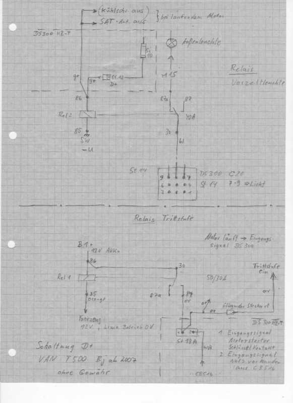

  • Das belegt ja, dass die Steuerung per Taster funktioniert, aber das Signal D+ = Motor läuft nicht wirkt.
    Zündung ein reicht nicht, die Lichtmaschine muss erst drehen.
    Das D+ Signal für die Trittstufe kommt beim Van/Transit ab Bj.07 aus der DS300 Box. Wenn ich es richtig erkannt habe, ist es ein oranges Kabel, dass mit einen fliegenden roten Stecker in der Box weitergeführt ist. Dort müssen 12 Volt bei laufender Maschine anliegen.
    Ich habe das aber nicht am Objekt geprüft. Es ist dunkel, nass und kalt. Und der Beifahrersitz ist draufmontiert.

  • Hallo Ernst,
    ich sende mal ein Schaltbild der D+-Schaltung in unserem Ford-Van.
    Ich war auch etwas verwundert über die Anschaltung, die über 2 Relais geführt wird.
    Ich hoffe, Du findest den Fehler noch.
