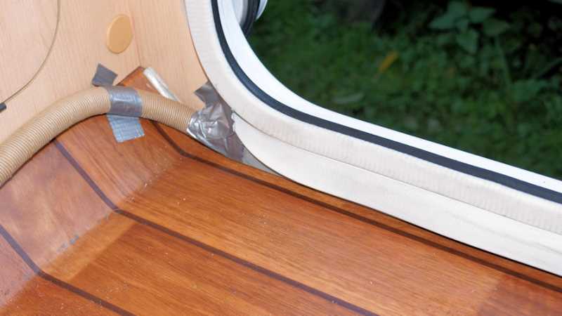

    Ich habe mir etwas zu den nassen Garagenrahmen von innen einfallen lassen.Ob das so klappt wie ich es mir vorstelle werde ich bei der nächsten Fahrt feststellen.Bei mir war der Rahmen auf der rechten Seite wieder richtig nass,auf der linken Seite aber nicht.Links ist auch meine Heizung eingebaut.Die Wärme strahlt wohl sehr stark ab,so das der Rahmen nicht nass wird. Zusätzlich habe ich die Heizungstür demontiert damit die warme Luft noch mehr abstrahlen kann.Den alten Heizungsschlauch habe ich schon vor langer Zeit totgelegt weil er nichts brachte.
    Nun zu meinem Umbau.

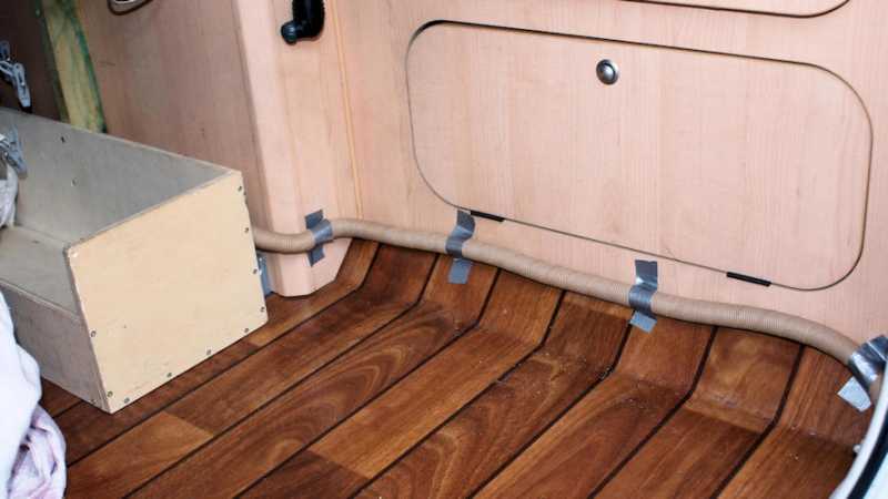

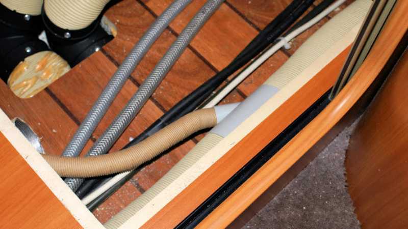

    1. Unter meinem Kleiderschrank habe ich eine kleine Abzweigung gelegt.
    2. Den Schlauch durch die alte Öffnung zur Garage geführt.

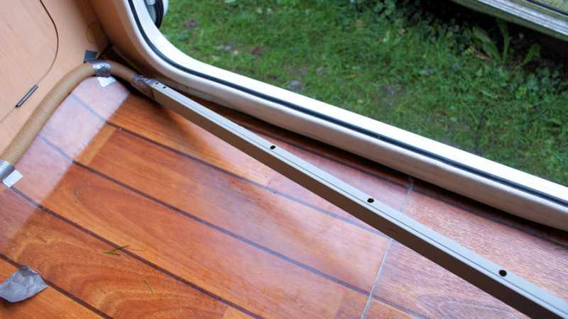

    3. Einen Kabelkanal aus dem Baumarkt mit 8mm Löcher versehen.
    4. Den Kanal vorne und hinten abgedichtet.
    5. Zum Schluss alles unter die Rahmenabdeckung geschoben.
    6. Nun abwarten was die nächste Reise für ein Ergebniss bringt.
    7. Wenn alles i.O. ist wird der Schlauch verkleidet.

    Im Bild 1 dargstellt -- dicker schlauch -- da hast du doch sicher eine Kupplung verwandt zwischen- grossem und kleinem Schlauch ???

    Nach gut einer Woche kalter Eifel sind wir wieder zurück.
    Und nun kommt das Ergebnis meiner Rahmenheizung.Die Nachttemperatur lag zwischen + 4 und - 4 Grad.
    Ich hatte die ganze Nacht mein Wasser auf 40 Grad eingestellt und die Heizung aus.Im Wohni war es dann ab +4 Grad aufwärts.Nach dem Aufstehen habe ich natürlich die Heizung angestellt.
    Ca. 2 Std. später nachgesehen wie es innen am Rahmen aussah.War angenehm überrascht.Der Rahmen war trocken,nur der Rahmen von der Tür war etwas klamm aber nicht nass.
    Werde mir noch etwas einfallen lassen damit es noch besser wird. Bin auf jedem Fall schon sehr zufrieden mit dem Ergebnis. :laugh:

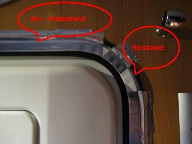

    Ich habe Gerd´s Idee gegen Feuchtigkeit am Rahmen der Garagentüre, ein wenig Technisch verfeinert.
    Bei uns betrifft es die Aufbautüre, wenn es richtig kalt ist mit minus Graden, dann ist innen die Gummidichtung welche die Befestigung des Rahmens abdeckt im gesamten Bereich Feucht, bei Temperaturen wie sie jetzt zu Ostern waren bei 0 bis + 5° war es in dem Bereich nur Feucht wo der Flauschvorhang ( Link )montiert ist. Somit konnte ich meine Rahmenheizung zur genüge testen da wir einige Male auch morgens Schneefall hatten, und wir unser WoMo auf angenehme Temperatur beheizten. da dieser Bereich trocken blieb, selbst wenn es schon Feucht war ist es trocken geworden, kann ich von einer Erfolgreichen Investition berichten.
    Da ich in diesen Bereich keinen Ausströmer von der Truma Heizung habe, schwebte mir schon immer eine Lösung mit Strom vor, da ich aber bis dato immer nur Heizkabel mit 220 V gefunden habe, und andere Umbauten für mich wichtiger waren, hatte ich dieses Thema nicht weiter verfolgt. Erst als Gerd über seine Rahmenheizung berichtete begann ich mich wieder Intensiv damit zu Beschäftigen, und im Internet nach einen Heizkabel mit 12 V und einen sehr geringen Durchmesser und auf das Maß genau wie ich es benötigte zu suchen, und wurde nach einiger Suche auch Fündig.
    Ausführung:
    Zunächst mußte ich den Rahmen der Aufbautüre anders Befestigen, da ich die vorhandene Befestigung entfernen mußte um das Heizkabel ( Link )zu verlegen. Den Rahmen der Aufbautüre habe ich jetzt im sogenannten Falz mit Schrauben aus Edelstahl mit Beilagscheibe und Dichtung befestigt. Danach die alte Befestigung entfernt, den Spalt im Rahmenprofil wo die Schrauben der alten Befestigung waren, habe ich mit Dichtmasse geschlossen, um jede zusätzliche Kältebrücke zu vermeiden. Als nächsten Schritt habe ich das Heizkabel mit einen Durchmesser von 4 mm verlegt, befestigt wurde das Kabel durchgehend mit einen Selbstklebenden Aluband, um auch zusätzlich eine größere Wärmefläche zu erzielen, das ganze wurde noch zusätzlich abgesichert und mit einer Kontrolleuchte ausgestattet. Der Strombedarf beträgt ca. 5 Ah was ich bei meiner Batteriekapazität noch verkraften kann, als Option habe ich noch eine Zeitschaltuhr wo ich das auch Intervalls mäßig ansteuern könnte.
    Herwig
