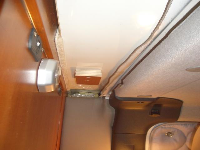

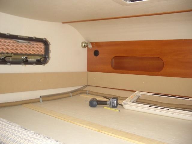

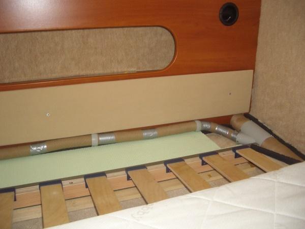

    Bild 1
    Hier sieht man den Originalzustand. Das Fenster wird gleich mitisoliert.

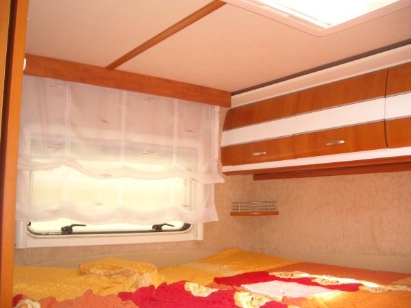

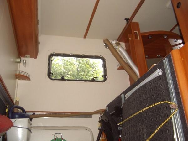

    Bild 2
    Die Kopfseite mit dem isolierten Alurahmenteil und dem Heizungsschlauch
    [attach:2]
    D:\_01_Daten\0110_Wohnmobil\WM_eigen_allgemein\Verbesserungen\Alkovenbett\Serie\Bettheizung_Bericht Forum_111124\Alkovenbett_10.JPG[/attach]

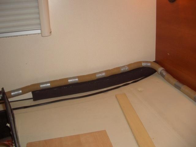

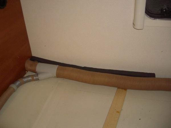

    Bild 3
    Das ist der Blick vom Fahrerhaus nach oben zum Alkovenbett. Die graue Deckleiste ist abgebaut

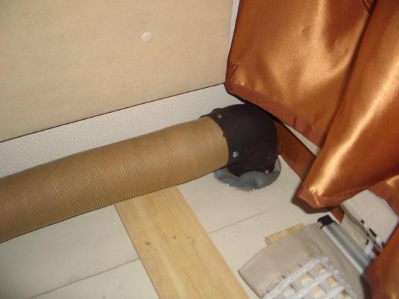

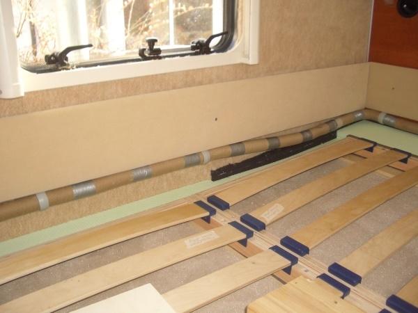

    Bild 4
    Rechte Seite mit Alurahmenteil und der Zuführung Heizung in das Frontteil. Dort wird eine kleiner Schlauch abgezweigt

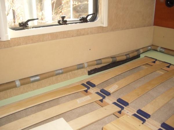

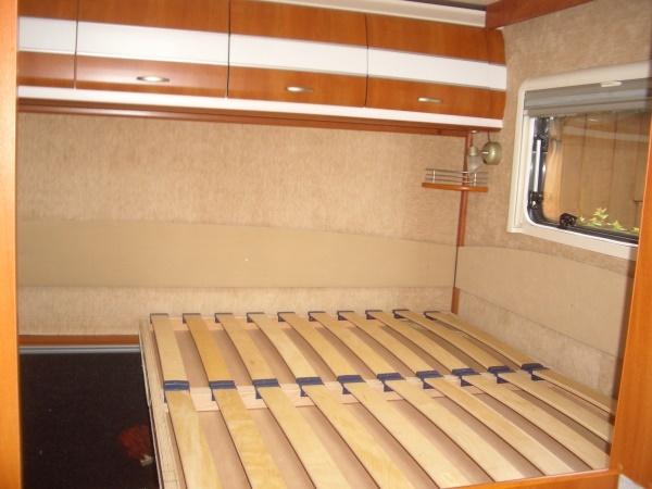

    Bild 5
    Nun erkennt man die Bodenisolierung mit Styrodurplatten. So ist auch das Kopf- und Fußteil isoliert.

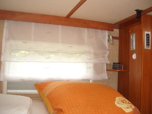

    Bild 6
    Hier der Kopfbereich. Da sieht man sowohl den Schlauch als auch die Isolierung. Der Wandteppich ist ebenfalls schon dran

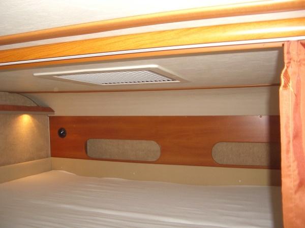

    Bild 7
    Der fertige Alkoven

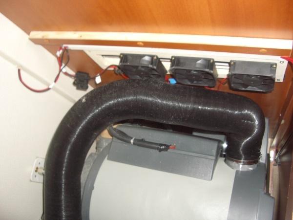

    Bild 13
    Ansicht der Heizung mit den 3 Lüftern zur besseren Nutzung der warmen Luft im Stauraum Heizung.

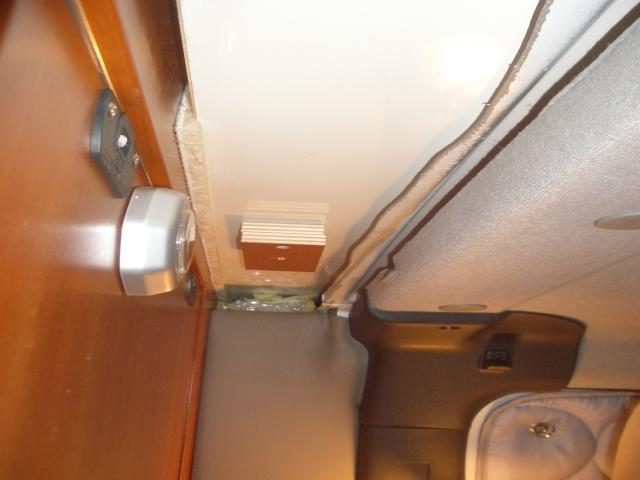

    [attach:13]D:\_01_Daten\0110_Wohnmobil\WM_eigen_allgemein\Verbesserungen\Alkovenbett\Serie\Bettheizung_Bericht Forum_111124\IMGP1249a.jpg[/attach]
    Bild 14
    Ansicht Lüftungsgitter. So wird der Badbereich zusätzlich beheizt und die Stauwärme im Kasten verringert.

    Soweit meine persönlichen Ergänzungen zum angenehmeren Wintercamping.
    Im Staukasten hinter dem Fahrerhaus habe ich die Heizleitung zur Fahrerhaus geführt. Damit ist nun auch bei der Sitzbank ein Warmluftstrom vorhanden. Auch zieht im Fußteil unter dem Fenster nun warme Luft nach oben.

  • Heiner, was ne Arbeit..... ;) Ich stell dir unseren Dicken auch hin, aber nur für den Alkoven, gute Idee oder? :whistle:
    Spass beiseite klasse Idee, zeige ich mal direkt Rudi, denn im Winter wäre diese Lösung im Alkoven genial.

    - Im Alkhoven hast du den Wandteppich mit Abstandhalter befestigt, so dass die Warmluft besser zirkulieren kann, richtig?
    Wenn dem so ist, werde ich das schnellstmöglich auch machen.
    - hast du die Ausschnitte der Ablage im Alkhoven mit dem Wandteppich zugemacht oder täuscht das auf dem Bild?
    Mehr Kopfschmerzen macht mir ja die Verlgung von dem Warmluftschlauch von der Heizung zum Alkhoven. Der wurde in dem Hohlraum hinter dem Beifahrersitz verlegt und hat keinerlei Wärmedämmung - da geht enorm viel Wärme verloren, wenn es Minusgrade hat. Ich hab noch keinen Plan wie ich das dämmen kann und mit was.

    Was mir allerdings unklar ist - hattest Du in Deiner Sphinx bis jetzt im Alkoven gar keine Luftauslässe ?
    Was passiert wenn Du die Anzahl der Luftauslässe erhöhst ? Kann es da nicht sein, dass an den bereits vorhandenen Auslässen weniger Warmluftstrom ankommt als bisher, oder regulierst Du die Luftmengen über die Auslassklappen ?

    1. Der Wandteppich ist direkt auf die Wand geklebt, ohne Abstandshalter
    2. Die Ausschnitte in der Ablage sind stirnseitig ebenfalls mit Teppich belegt
    3. Bei der Sphinx läuft der Warmluftschlauch von der seitlichen Sitztruhe im Verkleidungsteil Übergang Fahrerhaus-Aufbau nach oben. Das kannst Du im Foto sehen. Es wird ein so genanntes „Dükerrohr“ verwendet. Das sind die Warmluftleitungen für den Außenbereich. Von da weg nach dem 90°-Bogen geht das normale Rohr weiter.

    1. Meine Sphinx ist Baujahr 2008, da war noch nichts drin. Das ganze Thema ist nach dem ersten Winterurlaub in der Schweiz entstanden. Oliver (Schwarzfahrer) und ich als Wintercamper hatten damit Probleme. Unsere beiden Sphinx waren die ersten, die mit den Alkovenauslässen versehen wurden. Erst dann wurden die Heizungsauslässe Serie. Das gleiche gilt für die Beheizung des Triebkopfes. Die Erfahrungen bei -25° Grad kann in den entsprechenden Beiträgen nachgelesen werden.
    2. Die Luftmenge ist nicht übermäßig, reicht aber zur Erwärmung aus. Wobei aber im Kopfbereich (wie es Uwe auch bemerkt hat) nur noch wenig ankommt. Es geht mir aber auch nur um eine einigermaßen Erwärmung im Alkoven. Und das passt jetzt so. Ein weiteres Manko meines Jahrgangs war das Griffloch in der Schiebewand. Hier zog es elendig kalt durch. Habe ich auch behoben, ist jetzt auch serienmäßig. Das nächste ist die 2. Deckblende an der Wand Sitzgruppe zum Fahrerhaus. Auch das ist ab 2009 Serie. Das hat den Vorteil, dass nun das Rückenpolster nicht direkt an der Wand anliegt und durch das Kondensat nass wird. Bei den „alten“ Modellen ist das nicht so gewesen.

  • Hallo Rudi,
    eine Nachsatz zu dem Abstand. Jetzt glaube ich weiß ich was Du meinst : die Blenden im den Bildern sind natürlich mit Abstand zur Wand angebracht. Das war aber serienmäßig schon. Ich habe nur den Teppich aufgeklebt und die originalen Distanzblenden wieder hingebaut. Dieser Abstand ist sehr wichtig, damit die Luft zirkulieren kann!
    Heiner
  • Servus Heiner,
    ich hatte mir unseren Alkoven letzten Sonntag gleich angesehen.
    Habe an den Seitenwänden Blenden, mit Teppich bezogen und mit Abstandhaltern befestigt, also wohl so wie bei dir.
    Das "Warmluftrohr" brauche ich nur etwas anders verlegen, also weiter nach außen und etwas höher, dann dürfte es auch bei unserem "Dicken" besser sein.
