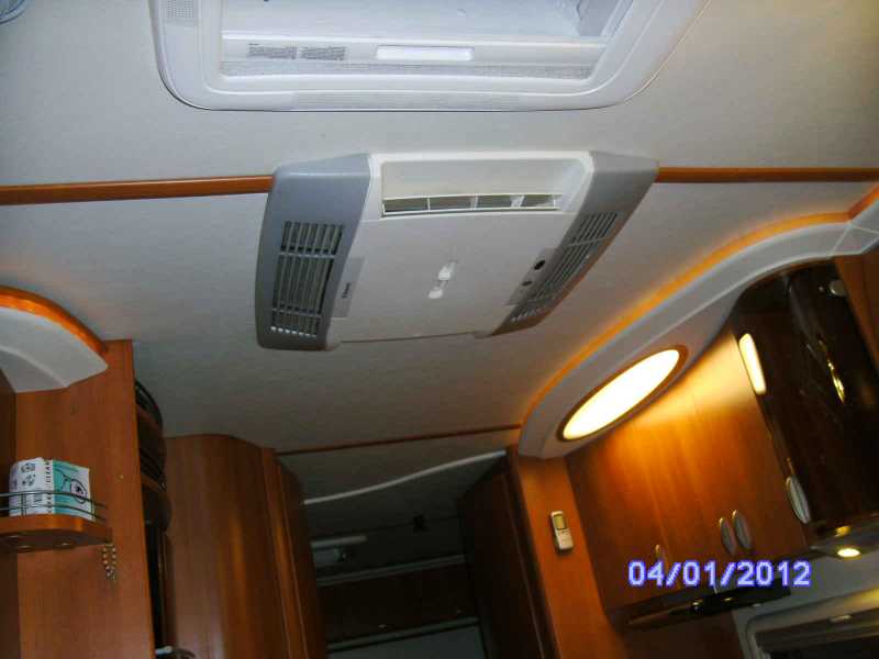

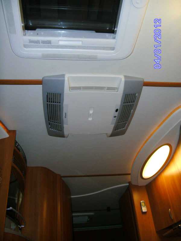

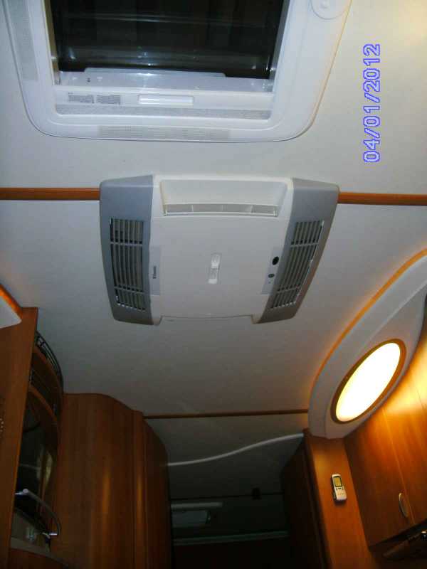

  • Hallo Fritz,
    ich war soeben in der Garage neben meinem Haus und habe die Bilder der Dachklima gemacht. Den Platz für den Einbau kannst du dir nicht beliebig aussuchen, da im Dach tragende Holzbalken verlaufen, an denen du dich natürlich orientieren musst. Ich kann mich noch an die Diskussionen mit meiner Werkstatt im Jahr 2008 erinnern, welche Möglichkeiten es für den Einbau gibt. Beliebig viele gab es nicht! Auch solltest du dir überlegen, was noch alles aufs Dach kommen soll und ob die Klima hier vielleicht später im Weg ist. Ich würde nicht zu nah an den Schlafbereich gehen, um nicht direkt angeblasen zu werden. Die Position bei mir ist ideal, da ungefähr in der Mitte von Alkoven und hinterem Schlafbereich. Die Klima läuft bei uns in heißen Gegenden nächtelang durch. Selbst bei Temperaturen über 40° Grad C. kühlt sie schnell runter!
    Einen großen Vorteil der Dachklima sehe ich auch darin, dass die Geräuschbelästigung für andere Camper sehr gering ist, da weit oben. Die Unterflurklima bläst seitlich unten raus und sorgt des öfteren für Unmut auf Campingplätzen.
    Meine Klima läuft außerdem auch mit meinem Dieselgenerator mit 220 V während der Faht oder im Freien ohne Stromanschluss sowie wenn ich in Afrika z.B. nur 2 A Außenstrom zur Verfügung habe und ich die Klima in Höchstleistung ohne Generator betreiben will.
    Viel Erfolg beim Einbau!
    Frank65
