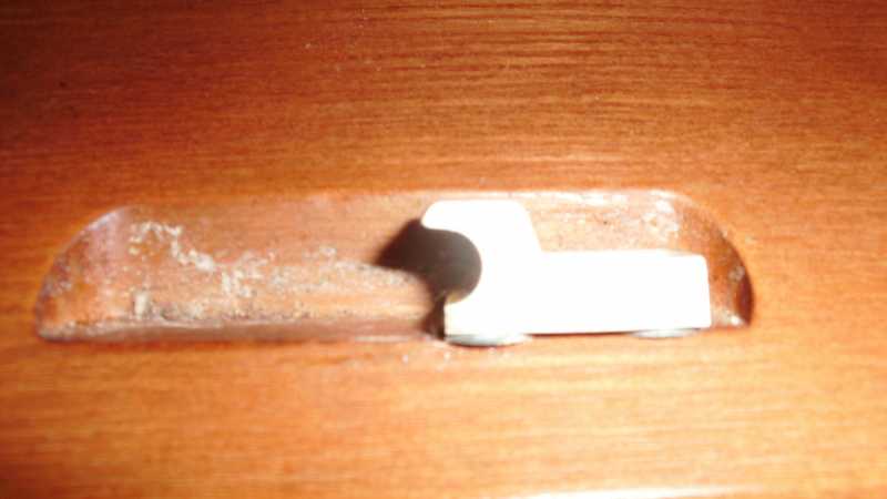

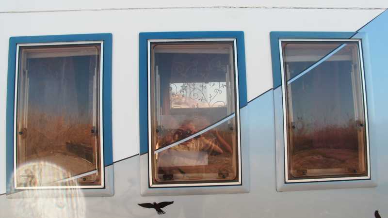

    meinen fahrzeugtyp habe ich angegeben unter der signatur. ich habe mal ein paar bilder von meinen problemfällen gemacht.
    hierfür brauche ich rollos!
    diesen verschluß von der oberschrankklappe!

  • Hallo Günni
    Erstmal das einfache , die Klappenverschlüsse sind "Mini Latch" klick hier
    Nun zu deinen Rollos , erst mußt du mal schauen was für welche Fenster du hast (Stempel auf der Scheibe) , falls du Hartalfenster hast wirst du wohl pech haben , Hartal baut keine Fenster mehr und hat auch nichts auf Lager . Was ist denn mit deinen Rollos , ganz kaputt ? wenns um Fliegengitter geht das habe ich bei mir auch neu gemacht aus Meterware , zwar ordentliches gefummel aber es geht .

  • Hallo Günni!
    Ein Nachtrag meinerseits zu den Klapp-Verschlüssen:
    Dies sind "Massenwaren" die bei jedem Campingzubehörhandel
    zu erhalten sind!
    Und dazu meist zu günstigeren Preisen als bei Ibäijjj.
    Zudem kann der Versandkostenfaktor auch noch eingespart werden.
    Manchmal ist allerdings die Form des Aufgleiter-Plastikteiles etwas anders
    was jedoch beim gemischten Einbau alt/neu nicht hinderlich ist.
    So meine Erfahrungen !!!

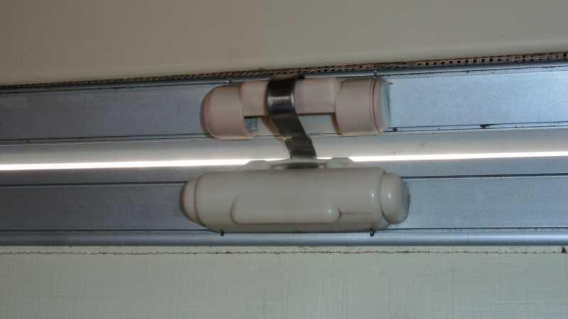

  • hallo leute,
    ich habe jetzt mal ein rollo/fliegengitter ausgebaut und festgestellt, daß mir ein neues rollo nichts bringt.
    ich war in der annahme, daß ich mit dem rollo auch eine neue schließvorrichtung bekomme. meine ist nämlich kaputt.
    habe selbst eine "schließvorrichtung" gebaut. ist aber keine endzeitlösung!
    siehe bilder:
    was kann ich machen?

  • moin kuddel,
    guter tipp! aber frage: wie kriege ich die alten ab und die neuen dran?
    gruß günni
  • Moin Günni
    die sind auf die Aluleiste gerastet , vielleicht mit einem kleinen Schraubenzieher zwischen dem Verschluß und Aluleiste gehen und leicht angehebeln , das wirst du aber genauer sehen wenn du Dir erst die neuen anschaust . Vergleiche aber auf jedenfall vor der Bestellung die Grössen
