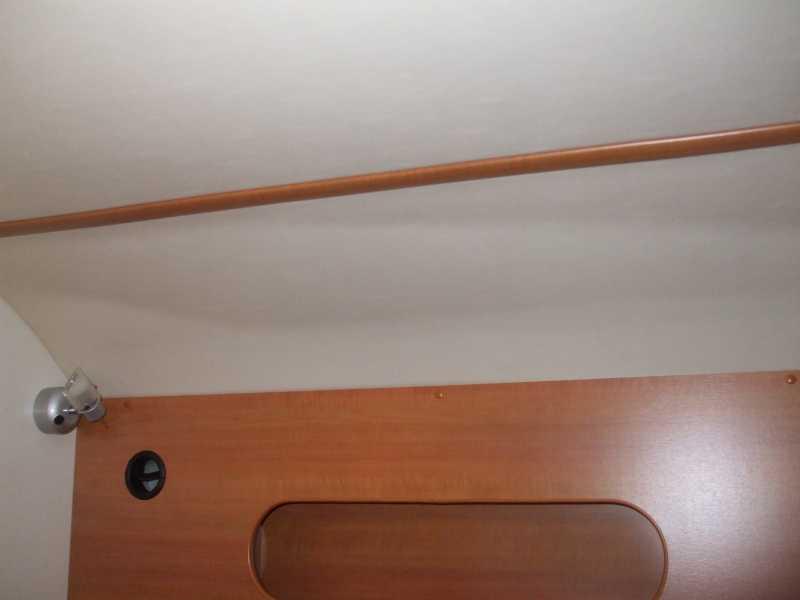

    bei unserer Sphinx EZ 2011 Modell 2010 löst sich die Deckenverkleidung(Himmel beult sich aus)
    im Alkoven,kennt jemandt von euch dieses Problem??

    Für mich als Laie sieht es aus, als ob der Kleber sich gelöst hat.
    Läßt sich die Blase reindrücken?

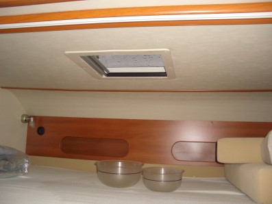

  • Weil ich gerades ds Bild sehe, ist der Heizungsausstömer dort nun Serie? Interessant!

  • Hallo Uwe
    Die Heizungauströmer rechts u. links im Alkoven sind Serie

    Die Beule läßt sich reindrücken.
    Feuchtigkeit ist es nicht,wurde kontrolliert.

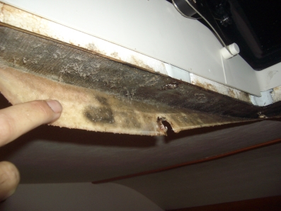

    Bei mir wurde im Oktober 2009 ein Teil der Decke erneuert. Nun habe ich eine zusätzliche Sperrholzplatte mit Kunststoffbezug drin, leider nicht mehr mit Schaum unterlegt. Nach meiner Meinung muss der Belag (nur die Folie!) herunter und dann eine Neue aufgeklebt werden. Wichtig ist, dass sich die geklebte Sperrholzplatte vom Styropor nicht gelöst hat und das ist anscheinend auch nicht so. Bei Dir muss die Stirnseite abgebaut werden, auch kein Hexenwerk.
    Anbei nur zur Verdeutlichung Fotos von meinem Wassereinbruch (wegen Dachluke). Hier ist ganz gut der Aufbau des Daches zu sehen.
    Ausgetauscht wurde die Folie zwischen den beiden Deckleisten, also quasi der mittlere Teil des Alkovendachs.
    Heiner

    warum hattest Du einen Wassereinbruch? Was ist passiert?
  • Hallo Uwe,
    ja, 2x, 2009 und 2011. Ursache jewils der Rahmen des Dachfensters. Jetzt ist ein Midi-Heki drin, nun sollte Ruhe sein.
    Heiner
