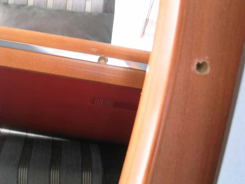

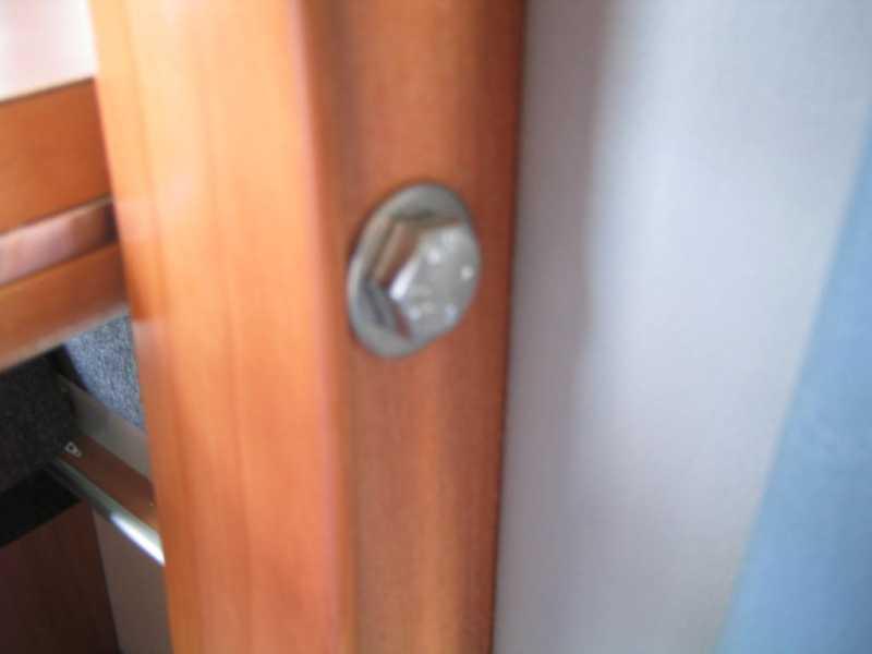

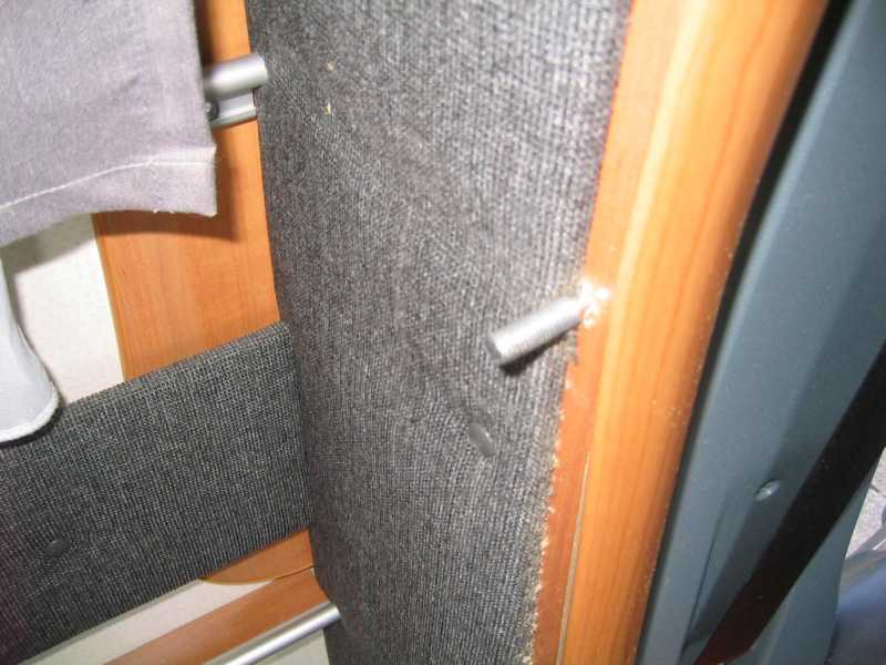

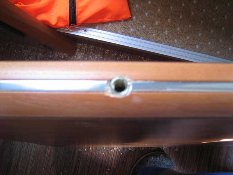

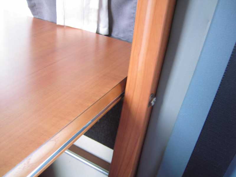

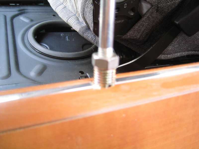

  • Nun habe ich den Tisch befestigt.
    Bild 1 Loch 8,5 mm durch den Raumteiler (B-Säule)bohren vom Fahrersitz aus
    2 und am Tisch in der Mitte (Chromumrandung) zentriert
    3 Maschinenschraube M 8 x 80 oder 100
    4 Bohrung im Tisch im recht. Winkel auf 10,5 mm ca. 50 mm tief bohren
    und den Gewindeeinsatz M 8 innen/Außen 12mm in die Tischplatte
    eindrehen
    5 zeigt den eingedrehten Gewindeeinsatz in der Tischplatte
    (hält bombenfest)
    6 Maschinenschraube M 8x 80 od. 100 einschrauben und mit Gefühl
    anziehen, fertig
    7 Die Maschinenschraube kann im Nofall immer wieder ausgeschraubt
    werden.
    Da ich sowieso nicht für ein 3. Bett umbaue aber einen
    stabielen Tisch haben wollte, war das für uns die beste Lösung
    Ich hoffe das die Bilder in der richtigen Folge sind.
    Ich habe fertig :P
    hene56

  • Hallo hene56,
    das ist gut geworden. Mein erster Gedanke war, eine Schlossschraube zu verwenden, anstatt der Maschinenschraube, aber da Du ja mit einem Gewindeeinsatz gearbeitet hast (was eine sehr saubere Lösung ist) geht das natürlich nicht :)
    Vielleicht gibt's ja noch irgendwo Dekokappen für den Schraubenkopf.
    Könntest Du diese Bilder in die Galerie unter "Umbauten" einstellen? Ich habe Dir dazu schon eine Kategorie "Umbauten am Van von hene56" und hier wiederum eine Unterkategorie "Befestigung des Tisches" eingerichtet :)

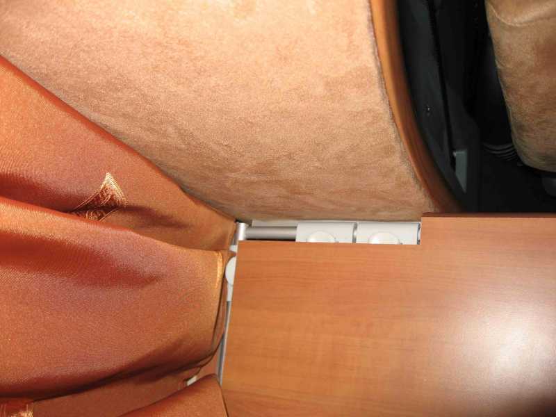

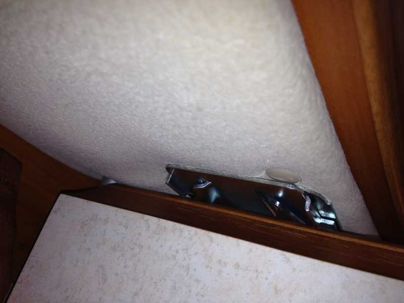

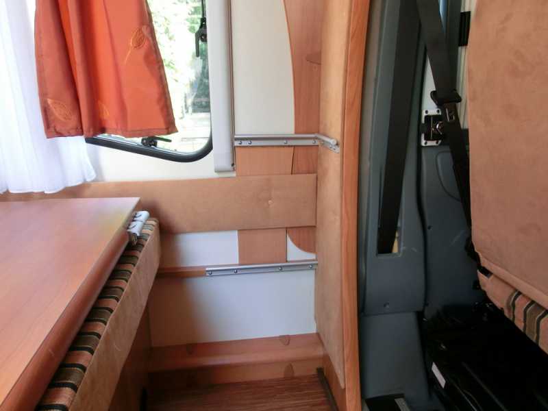

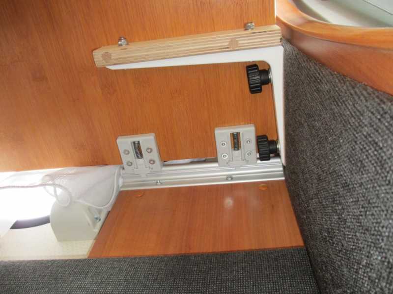

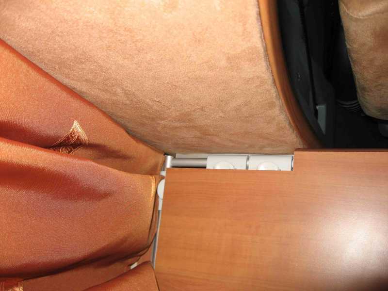

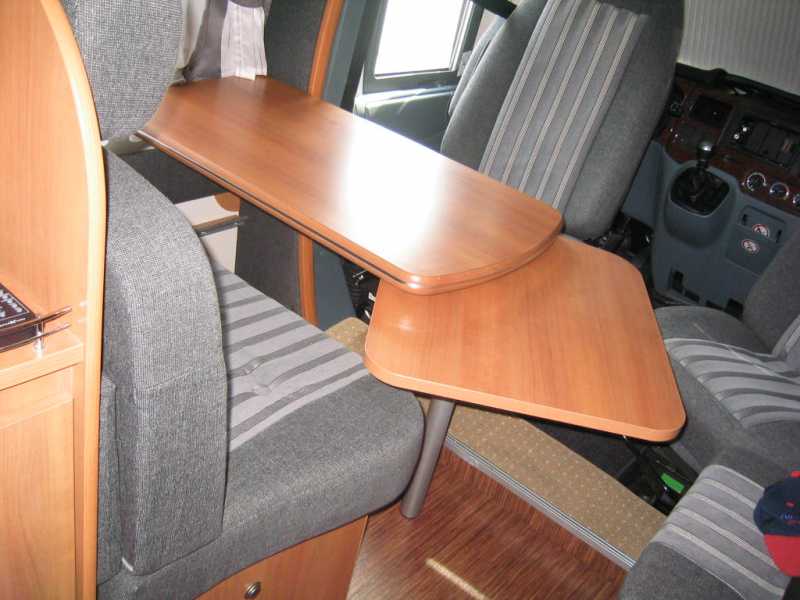

  • Hallo Camperfan.
    Bild 1 Gesamtansicht des Tisches.
    Bild 2 Aufhängung des Tisches mit 2 Halteklammern,Abstand 13 cm
    Gesamtbreite des Tisches ca. 48 cm.
    Wenn jetzt das Zusatzteil des Tisches ausgedreht wird klinken sich
    bei der kleinsten Berührung die Plastikklammern aus.

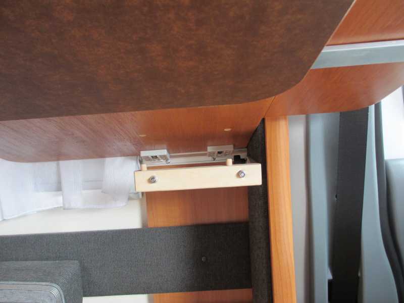

    Bild 3 Durch die Schräge des Fensters ist natürlich kein Platz die
    die Klammern weiter auseinander zu setzen.
    Ich mag mir garnicht vorstellen wenn das ganze eine Etage tiefer gesetzt wird, und für eine 3. Schlafstelle umgebaut werden soll.
    Ein Zusammenbruch des Bettes ist vorprogrammiert.
    Ich weiß wirklich nicht was sich "Hobby" dabei gedacht:angry: hat.
    Ich habe fertsch:P
    hene56

  • Wir haben auch das Problem mit dem Tisch gehabt, folgende Lösung hat dann zur Abhilfe geführt . Ich habe eine 3. Spange am Tisch ( Fensterseite ) im gleichen Abstand gesetzt, das Problem ist sauber gelöst . Der Tisch kann jederzeit entfernt werden, dieser Vorschlag sollten die Leute in Fockbeck auch annehmen, dann ist ein kleiner Mangel einfach gelöst .

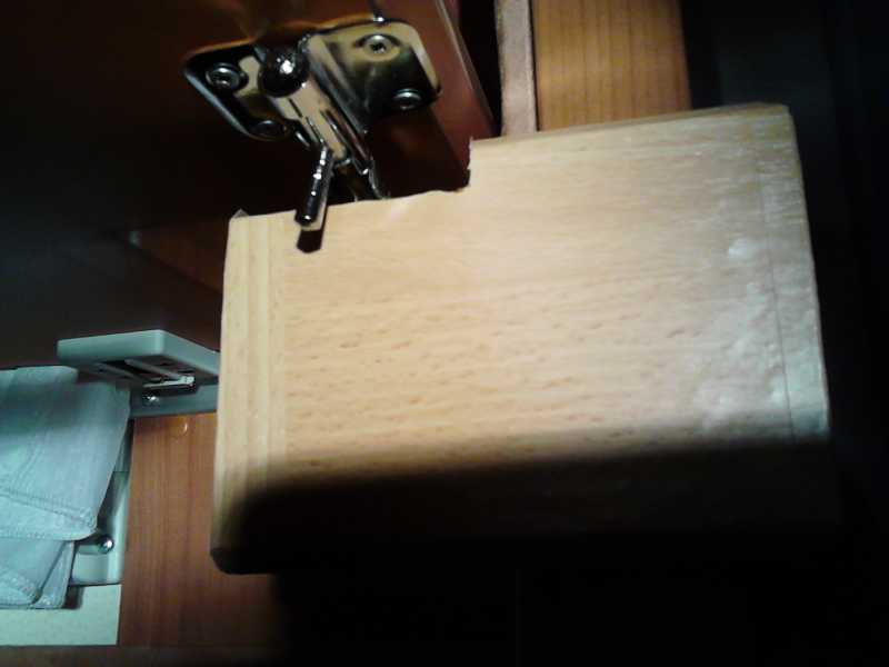

  • Moin, ich bin der Neue und hier mein erster Eintrag. Dem Wackeltisch mit all seinen Begründungen kann ich nur zustimmen. Aber keine Angst. Verbessert das so wie hier beschrieben und ihr habt wieder Freude am Tisch. Die Kosten aller Teile belaufen sich auf knapp 1 € und die Einbauzeit, je nach Geschick, villeicht 20-max. 30 Minuten. Wer nicht in den Tisch bohren möchte, dem sei angeraten von unten einen ca. 10x10cm großen Klotz zu befestigen, um dann genauso wie beschrieben mit einem Gewindeeinsatz zu arbeiten. Wie auch immer, mein Tisch ist bombenfest! Habe keine Angst mehr vor Kaffe und Bier auf dem Tisch.

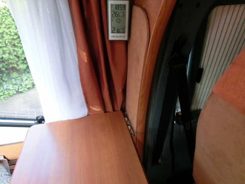

  • Mein Tisch wackelt immer noch nicht :) :)
    Ich hatte schon einmal die Schraube aus dem Gewindeeinsatz raus und das ganze zum 3. Bett zurückgebaut.
    Was soll ich sagen: DER TISCH HÄLT bombenfest.
    Grüße aus "Sizilien"
    hene56

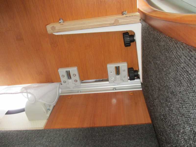

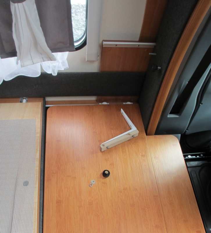

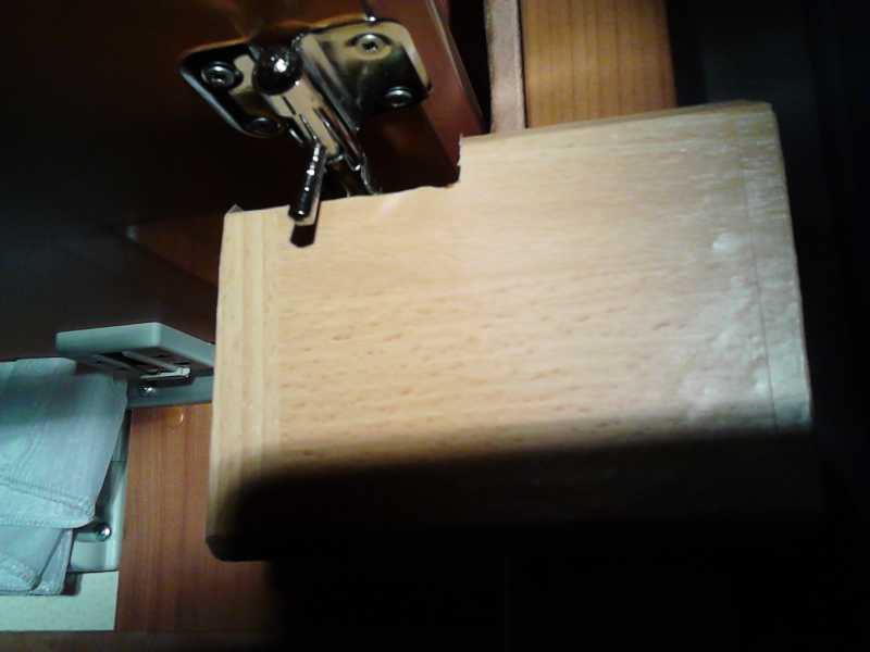

  • Nach dem Kuraufenthalt im Werk wackelt unser Tisch nicht mehr.
    Mein Wunsch wurde erhört. Das Problem ist bekannt
    Am Tisch wurde ein kleiner Ausschnitt gemacht und zwei weitere Klickhalter wurde 90° gedreht an der Trennwand zur Tür vorgesehen.
    Damit lässt sich der Tisch weiterhin leicht abnehmen.
    Die Wackeligkeit ist weg.
    Prima Lösung.
    Danke nach Fockbek.
