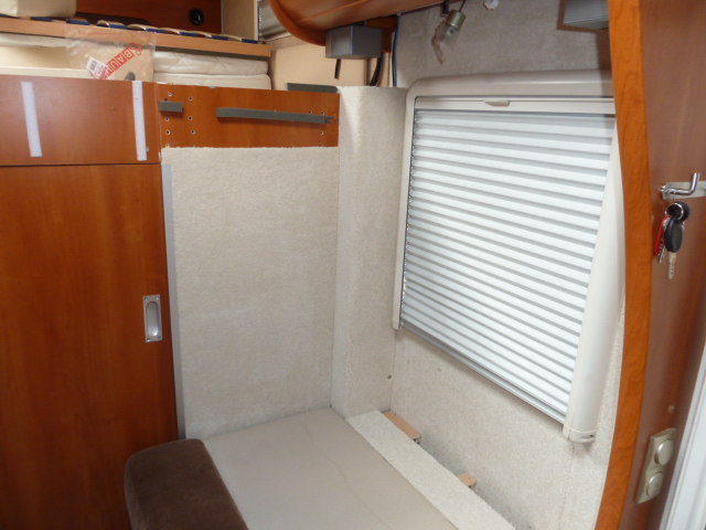

    Ansonsten habe ich versucht, mit Teppich den Wärmeübergang (Kälteübergang) zu minimieren.

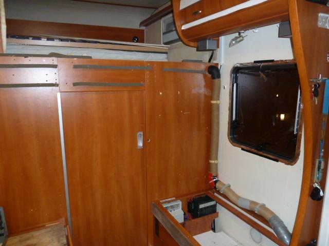

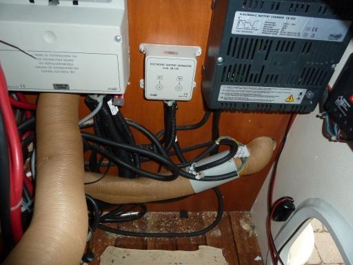

    Das war auch der Grund bei mir, warum ich nun endlich die gesamte Heizungsverlegung geändert habe. Den Härtetest konnte ich heuer nicht mehr machen, aber ich bin mir sicher, jetzt passt es.
    Ob und wie Hobby jetzt bei älteren Fahrzeugen noch nachrüstet weiß ich nicht. Ich glaube eher nicht. Mein Fahrzeug war zum Zeitpunkt der Nachrüstung gerade mal 8 Monate alt.
    so läuft nun das Rohr
    natürlich wird es verkleidet
    Heiner

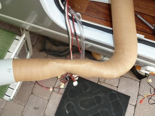

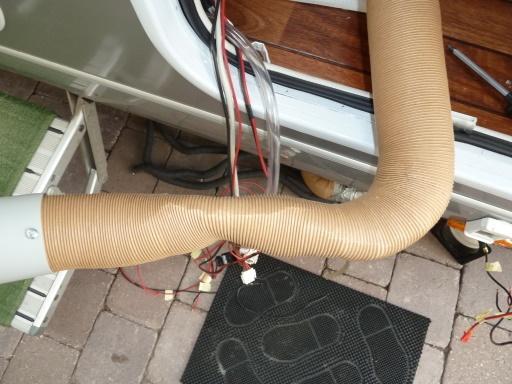

    Hier die Ausführung des Originalschlauches:
