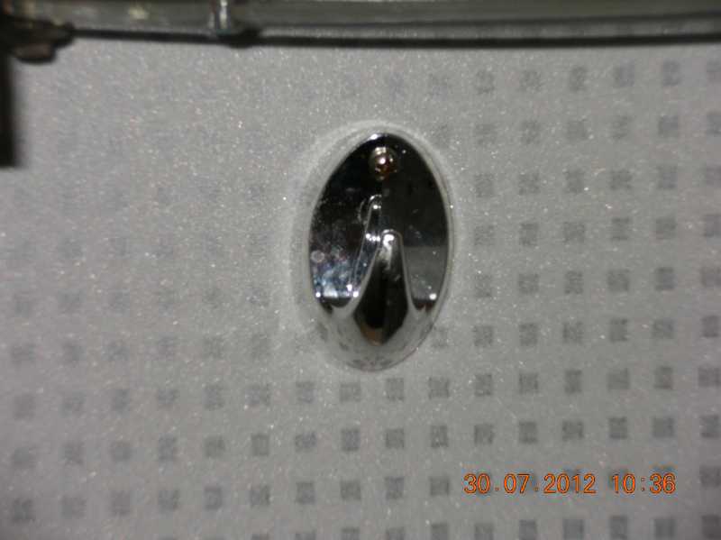

  • Das ist die Badezimmerwand!
    Hier habe ich herumexperimentiert, da ich nicht bohren wollte.
    Silikon hielt nur einige Wochen, ein nasses Handtuch zog dann (vom Badinneren an der Eingangstüre befestigt) den Haken mitsamt Silikon von der Fläche ab und fiel herunter.
    Tesastrip (was sonst überall wie Hulle klebt) bekam ich auch nur einige Stunden zum Halten.
    Nur der Montagekleber, hält alle Haken durchgehend seit fast sechs Jahren. ;)
