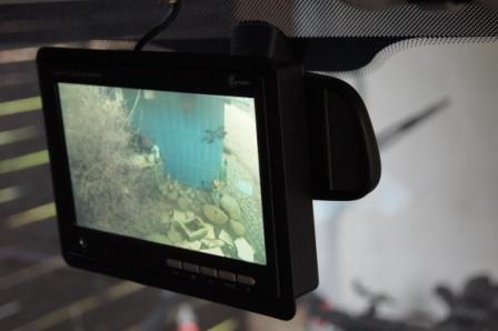

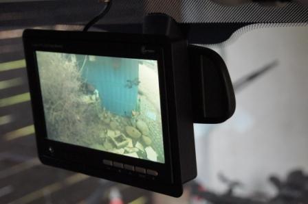

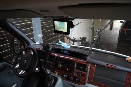

Hallo Dieter,
auch ich habe vor einigen Monaten eine Rückfahrkamera an den Van gebaut.
Mit dem Kabel bin ich von Innen durch die Hängeschränke und Vorne unter die Verkleidungen bis zum Innenspiegel. Dort wurde der Monitor befestigt. –siehe Bilder-
War die Arbeit eines ganzen Tages.
Der Monitor hat während der Fahrt die Rückspiegelfunktion. Er geht mit dem Starten an.
Ohne das Teil würde mir echt was fehlen.
Gruß Lothar

Hallo Dieter,
schränkt der Monitor nicht die Sicht
nach Vorne ein? Hast Du den Monitor
ständig während der Fahrt an?
Gruß Frank
Hallo Frank,
du meinst bestimmt Lothar
Dieter
Hi Frank,
der Monitor geht mit dem Starten des Motors an. Habe ich am Radio Anschluss angeklemmt. Während der Fahrt schaut man automatisch zum Rückspiegel/Monitor und hat den nachfolgenden Verkehr im Blick.
Der Blick nach Vorne wird hierdurch nicht gestört. Es ist eher der Blick zum Navi oder Handy der ablenken könnte.
Gruß Lothar
