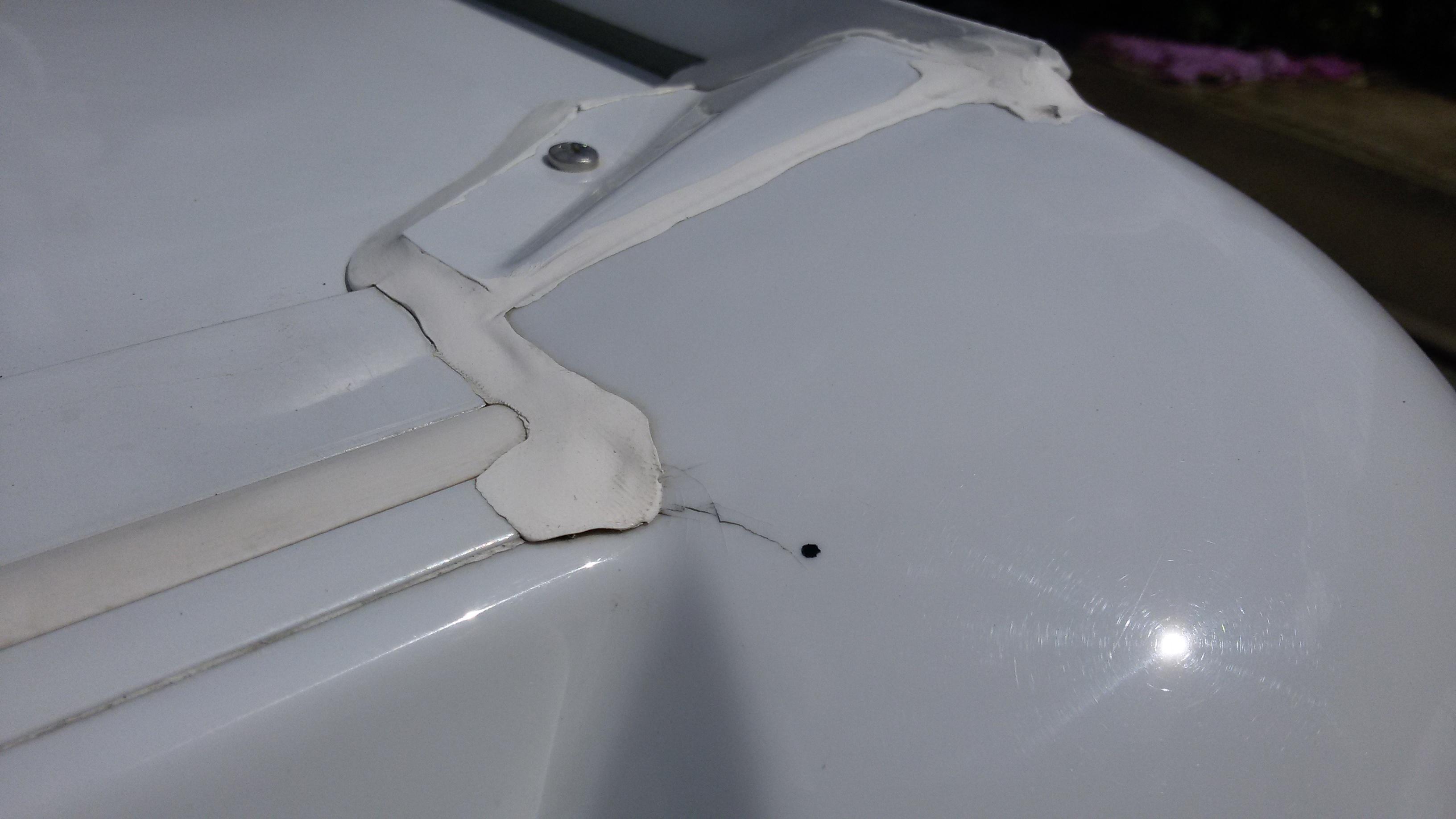

    Hallo ina
    zu deinem Problem gibt es von mir einen artverwandten Beitrag "Dachabschluss im Heckbereich beiseitig eingerissen".
    Teil wurde vom Händler im Rahmen der Garantie getauscht und wurde dabei noch schlechter abgedichtet (optisch) als deine Fugen. Aufgrund meiner Reklamation wurden dann nochmals alle Fugen neu abgedichtet. Aber inzwischen ist das Teil nach 2 Jahren bereits wieder eingerissen. An beiden Stellen habe ich jetzt eine 2mm Entlastungsbohrung angebracht.
    Zu deiner Frage der fehlenden Fuge: diese ist bei mir mit der gleichen Dichtungsmasse (?) wie der Rest abgedichtet.

    Hallo MSmartie
    ....interessante Bilder. Zum aktuellen Stand meinerseits:
    Lt. Info meiner Hobby-Werkstatt können diese Spannungsrisse "schon mal auftreten". Ursprünglich wollte die Werkstatt das Teil nur kleben, verspachteln und lackieren, aber nach meinem Einspruch wird das Teil getauscht. Termin erst am 14.7.2016. Ich hoffe es wird wunschgemäß repariert ( Garantieleistung!!!)

    Hallo liebe Optima V 65 GE Fahrer.
    Bei meinem Fahrzeug ist das Dachabschlussteil aus Kunststoff ( überdeckt das Dach mit der Heckwand ) beidseitig ca. 2 cm eingerissen. Das Fahrzeug ist jetzt 10 Monate alt und ich vermute der Riss wandert weiter.Den Schaden sieht man nur von oben an den beiden hinteren Ecken des Hobby-Aufbaus). Hat diesbezüglich schon jemand Erfahrung??? würde mich über eure Rückmeldungen freuen.
