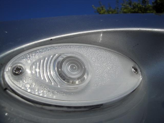

Hallo Peter OB,
das Bild gehört zum Wasserschaden, vergessene Dichtung nach Lackierarbeiten.
Wenn Du jetzt schreibst “ Sowas gab's bei uns auch...!!!“ verdutzt mich das im Bezug auf die Aussage von Hobby-Service ist normal im Dachbereich entsteht Kondenswasser und schlägt sich in den Positionsleuchten nieder.
Damals hatte ich durch Ausschluss Verfahren, abdecken des Panoramafensters, der Dicht/Klebenähte des Basisfahrzeuges/Aufbau die Undichte über die Positionsleuchte ausgemacht.
Verdutzt deshalb, weil Du von Panoramafenster Austausch bei Euren VAN berichtet hast.
Spekulativ darüber nachgedacht auf das Versagen der Dicht/Klebenähte des Panoramafensters könnte das Kondenswasser mit beteiligt ist.
Wie ich bereits hier schrieb,wenn klein Anton mir sagen könnte:
„Durch Feuchtigkeitseintritt in die Klebeschicht wird die Haftung zwischen Fügeteil und Klebstoff drastisch abgebaut durch Zerstörung der Adhäsionskräfte und zeigt somit Risse.
Es ist also nur eine Frage der Zeit, wann die Adhäsionskräfte versagen und das Panoramafenster
fortfliegen.
Wie gesagt meine spekulative Gedanken!!! Es kann sein das ich vollkommen danebenliege.
Deine Bilder dazu zeigen mir auf jedenfalls das die Adhäsionskräfte versagt haben, vom innen heraus, denn die Anhaftung des Dicht/Klebematerial (spärlich aufgetragen) scheint mir zwischen den Fügestellen Panoramafenster und Dicht/Klebematerial ok. zu sein.
