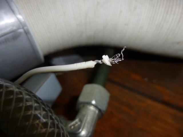

    Nach 2 Wochen Abstellen in der Scheune nun anläßlich eines Oldtimerbesuches in Ostfriesland wollte ich bei 6 Grad die Heizung anwerfen:
    Nix Ging: Störung !!!
    Glücklicherweise war der Abend aufgrund Besuch bei Hilfsmotorenfreunden feucht warm genug und danach mit Zusatzdecke ins kalte VAN-Bett.
    Tags drauf also suchen! Wer die Örtlichkeiten des kurzen VANs kennt weiß wie eng es im Heizungsraum ist!
    Nach langer Zeit fand ich im Bereich der beiden Gas-Magnetventile ein loses weißes Silikonkabel-Ende
    und wieder viel später weit hinten das dazugehörige Gegenteil.
    Das Kabel war durchgebissen!!! Auf dem Boden kleine Silikon-Isolierstücke.
    Es war eine elende Fummelei zumindest als Notlösung eine passende Verlängerung anzubringen und zu isolieren!
    Die Heizung lief danach vortrefflich!!!!
    Wo kommen die Viecher rein?
    Hinterlassenschaften hatte wir damals im Toilettenkasettenfach gefunden und dort die Falle mit Erfolg aufgestellt.
    Die Heizung lief damals noch problemlos.
    Weitere Dinge fand ich jetzt im Heizungsbereich und unterhalb der rausnehmbaren Klappe im Kleiderschrank!
    Und dort ist auch die offene große Öffnung für die Schläuche zum Abwassertank.
    Dies muß also der Zugangsort der kleinen "Lieblinge" sein. Oder waren es sogar die größeren Biester???
    Ob diese rechteckige Öffnung auch zusätzlich als Belüftung für die Heizung gilt weiß ich nicht.
    Ich werde das Rechteck also jetzt verschließen und in der nächsten Zeit regelmäßig auf weiteren Besuch achten!

    Ich hatte schon zuvor beim letzten "Befall" alle Möglichkeiten von unterhalb geprüft. Alles scheint dicht.
    Aber:
    Unser VAN auf Ford hat im Kleiderschrank (unterhalb Bett) ein herausnehmbares Bodenbrett über welches man an den eigentlichen Aufbauboden und darin eine immer offene große rechteckige Öffnung kommt durch welche die Abwasserrohre sowie die Fühlerelektrodenleitung zum Abwassertank gehen. Ob die Öffnung gleichzeitig zur Luftansaugung für die Heizung vorgesehen ist weiß ich nicht.
    Der Aufbauboden ist also unterhalb Kleiderschrank, Heizung, Bad und Bereich WC-Kasette-Träger in einer Ebene in der es sich wohl gut Aufhalten läßt...!!!
    Und Mäuse-Dreck hab ich dort (außer Bad) überall gefunden. Sonst nirgendwo.
    Die kleinen Dinger sind gute Kletterer und haben wohl das rechteckige Loch gefunden und alles dort unten "geprüft"!
    Ich hab es zunächst mit Panzerband (hatte nix anderes) abgeklebt und werde mich heute um ein Lochblech kümmern...!
