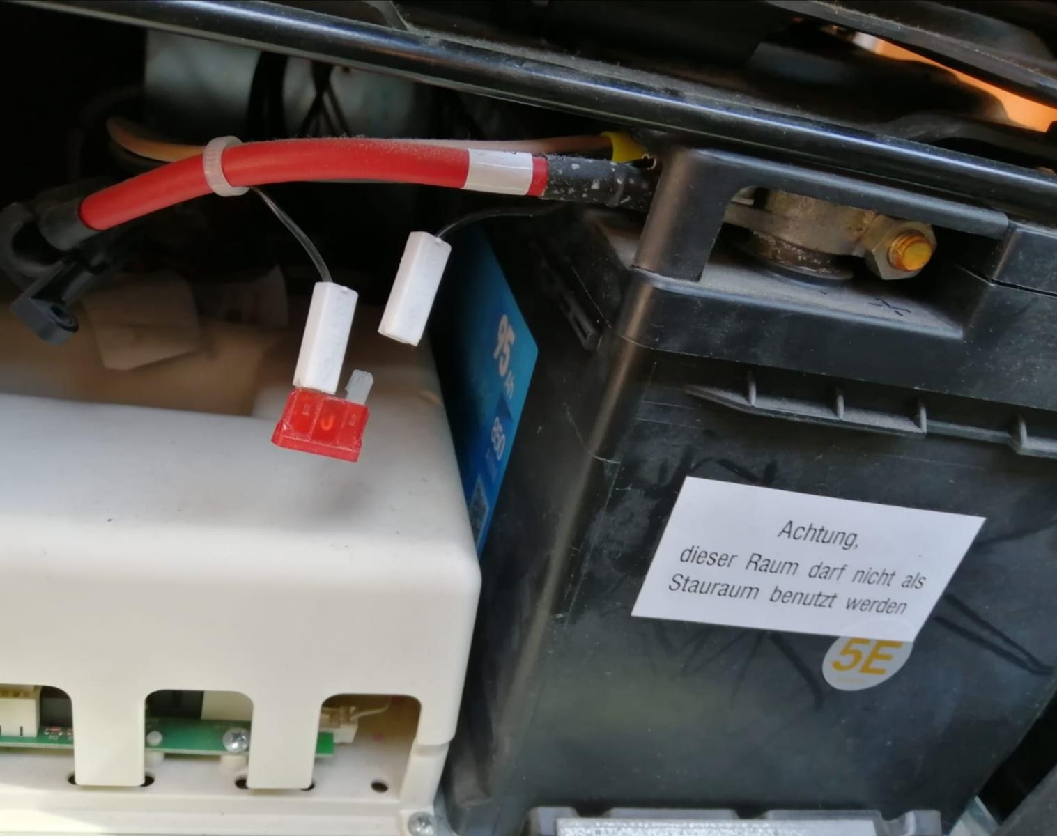

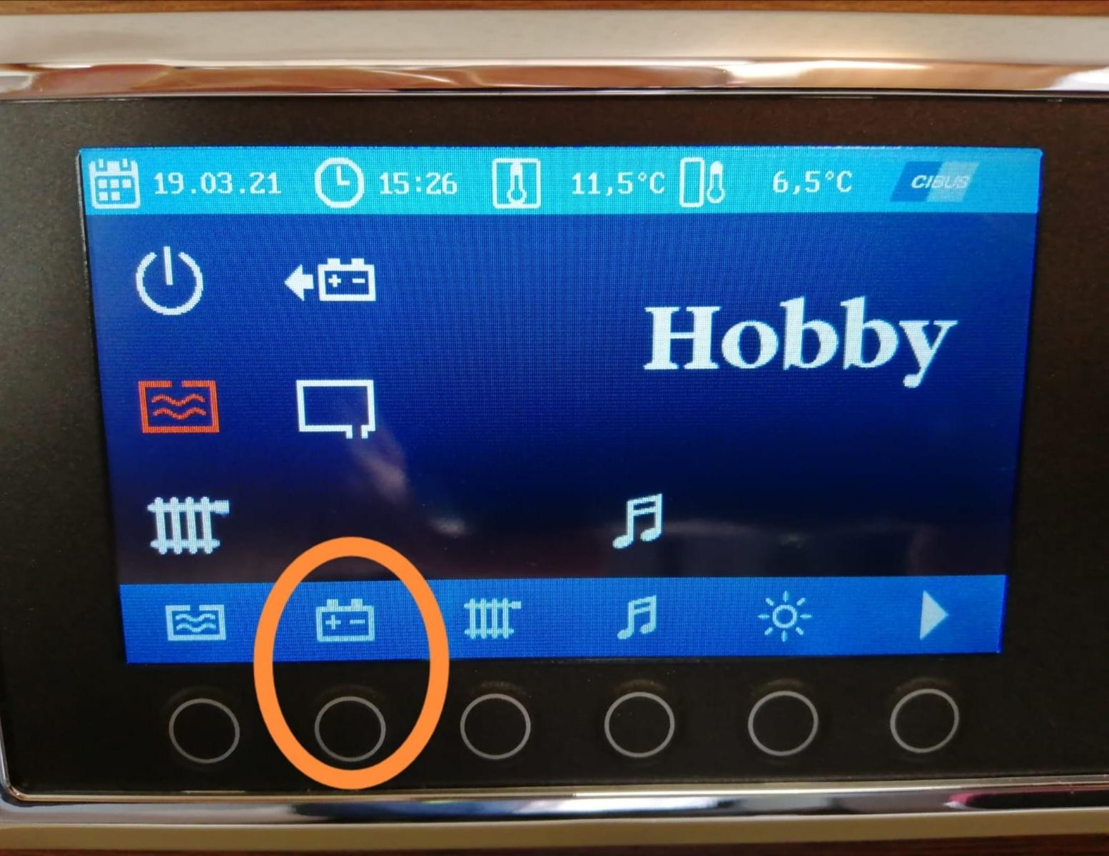

Hallo Hobby Freunde,folgenden Tipp möchte ich euch mitteilen. Auf meinem TFT Display konnte ich den Batteriestatus nicht anzeigen lassen da das Batteriesymbol in der Auswahl fehlte. Es lag daran, dass an der Elektronik unter dem Beifahrersitz sich ein Kabel gelöst hat. Siehe Bilder
