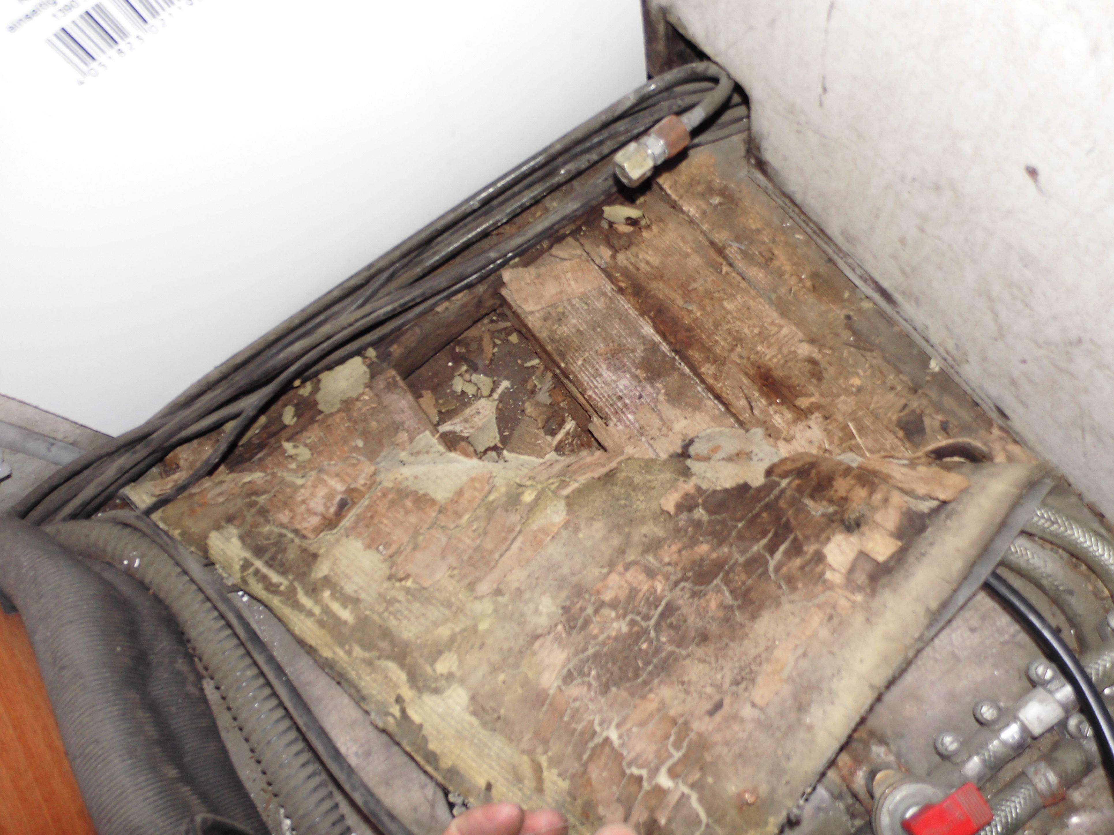

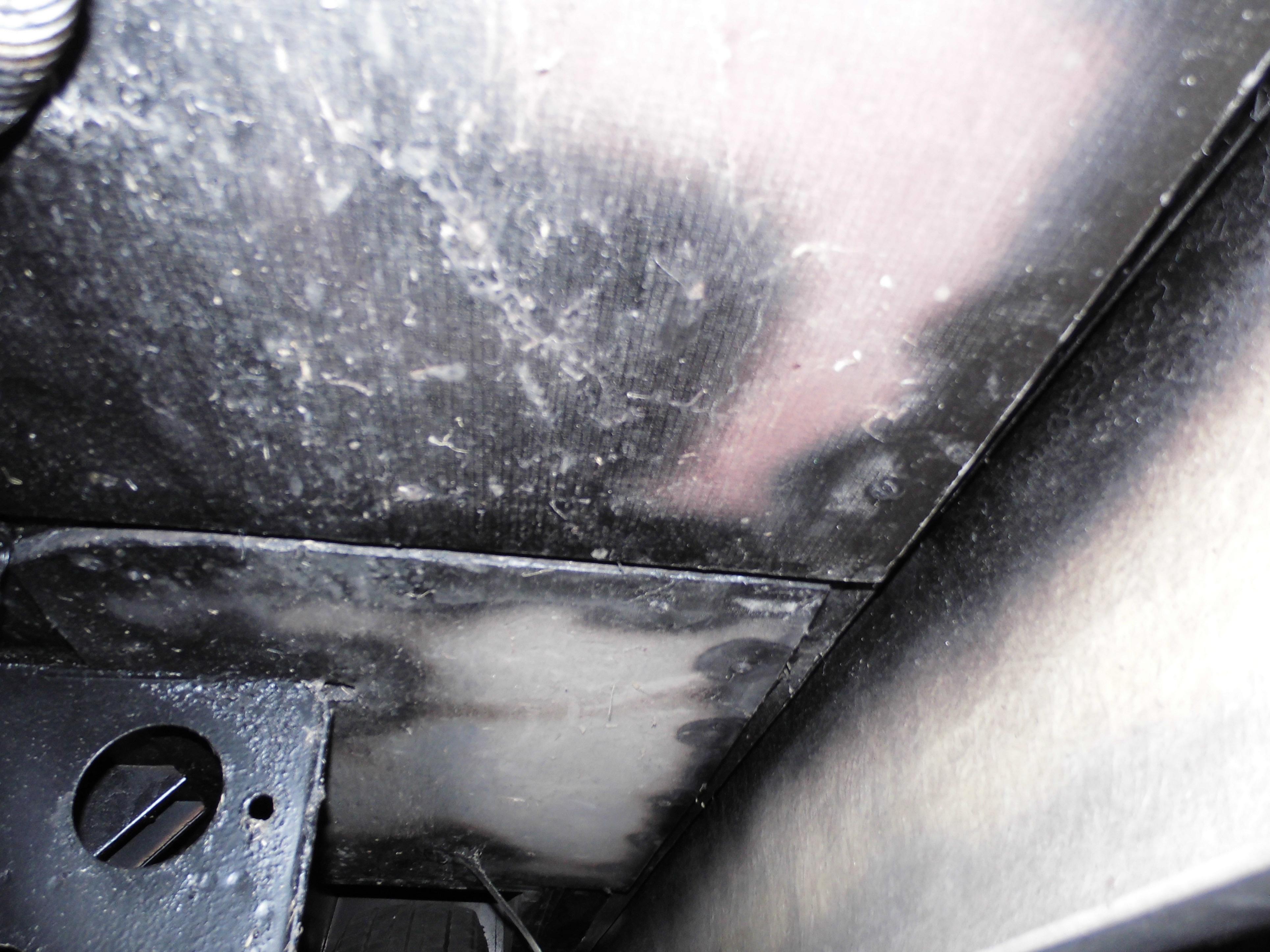

Jetzt hab ich an der Stelle wo der originale Boiler verbaut war, unter der Abdeckung einen starken Wasserschaden entdeckt. Bei der Begutachtung des Boilers versicherte mir der Verkäufer, dass das Fahrzeug dicht und nichts “durch“ ist. Bei den Umbauarbeiten muss er diesen Schaden gesehen und mit einer weißen Spanplatte vertuscht haben (links oben). Von unten war das auf den ersten Blick nicht zu sehen, denn da wurden Platten angeschraubt und mit Unterbodenschutz versehen.
Alarmiert von der Entdeckung habe ich noch weitere Wasserschäden gefunden, die ebenfalls mit der neuen Unterbodenversiegelung vertuscht worden sind. Einer befindet sich unter dem Wassertank und einer im Türbereich
