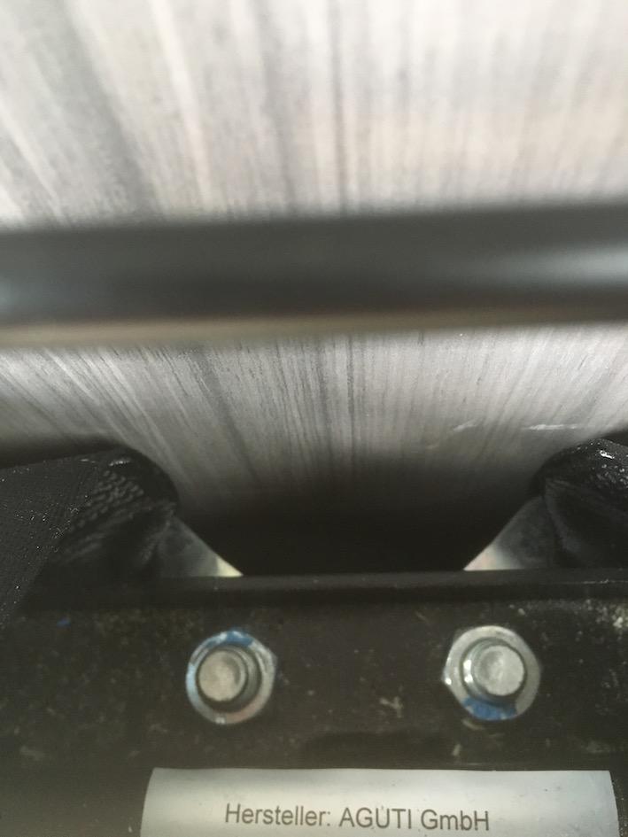

Ich danke euch allen, die letzten Bilder haben mir sehr geholfen! Meine erste Vermutung ist widerlegt worden. der gesamte Block ist NICHT falsch montiert. Da habe ich Wal wenig handwerklich begabter Mensch falsch gedacht. Aber die Gurte bleiben zu kurz. Wir haben sie unter der Woche durch Schrauben und Drehen ein wenig anders anordnen können. Side sind jetzt wenigstens erreichbar. Für Kindersitze( Enkel) bleibt es aber absolut schwierig. Für mich bleiben mehrere Fragen zurück: Solch ein sicherheitsrelevantes System müsste doch absolut funktionieren. Und ohne jemanden ansch.. zu wollen, wie kann man dem Kunden empfehlen selbst zu schrauben, zu drehen...? Dann hab ich die Situation ja vorgestellt, war ja wegen des Radios in Augsburg. Er konnte es nicht richten. "da ist was nicht ok, wir m müssen das mit dem Werk klären. Und dann Grabesruhe. Keiner wußte bescheid. Eine Dame am Telefon war sehr freundlich - aber letztlich für die Gurte nicht zuständig.

Hallo, Sven, ganz herzlichen Dank für die hochgeladenen Bilder. Sie haben mir sehr geholfen. So mit ach und Krach konnte ich die Schnallen vorziehen und einklemmen. Meine Frau passte dann auch rein. Aber trotzdem scheint mir den zu kurz zu sein. Denn so weit wie bei dir ragen die Schnallen eben nicht hervor. Was ich meine befindet sich hinter der Rückenlehne. Wenn man die wegnimmt sieht man ein Gestänge an dem die beiden Gurte befestigt sind. Die hochstehenden Streben sind an einer Seite glatt (nach hinten) und nach vorne mit Schlitzen versehen. Für mich wäre interessant, ob die geschlitzte Seite wirklich nach vorne gehört oder nur bei uns so montiert wurde...

könntest du dann mal ein Foto von der Konstruktion machen und hochladen? Besonders von dem Gestänge an dem die Gurte befestigt sin. Das wäre nett, vielen Dank, WR
Ja, das ist es: Bei uns kommen sie überhaupt nicht aus den Polstern heraus... sie sind dafür schlicht zu kurz - oder falsch montiert, was wir vermuten...
Hallo, Olaf, der Gurt selbst ist vielleicht nicht zu kurz - aber die Schnalle ist nicht erreichbar...
Hallo, Olaf, komme jetzt nicht an den Wagen, deshalb erstmal nur kurze Antwort:Die gurte sind so kurz, dass sie auch nach Feststellung des Händlers nicht zwischen den Polstern hervorkommen. zudem kommen Sie verkehrt herum, do dass das Wort „press“ auf dem Kopf steht. Dreht man die Gurte, werden sie noch kürzer... Sinn ergibt das m.E. nur, wenn die Stange hinter dem Polster um 180 grad dreht, dann werden die Schnallen 10 cm länger. Kontrollieren kann man das daran, ob die Stangen mit den Gurten die glatten oder unterbrochene Seite nach vorne haben. Das sieht man auf einem Bild sehr gut...
