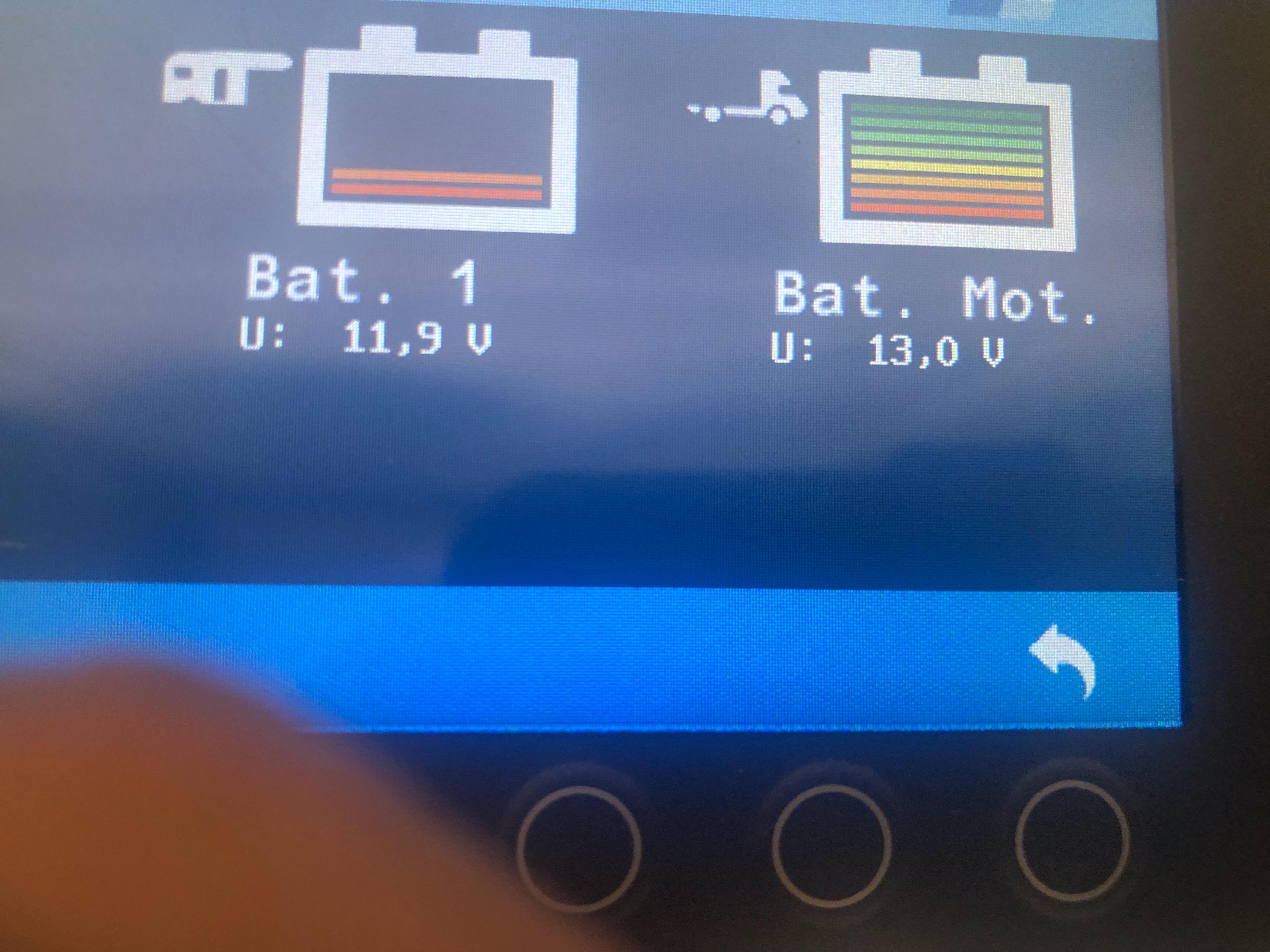

    Unten füge ich ein gegenwärtiges Foto an: Der Wagen war 24 Std. am Landstrom und laut Bildern voll geladen. Dann habe ich 22 Stunden den Kühlschrank auf volle Leistung eingeschaltet. Nun ist der Ladezustand wie unten abgebildet. Ist das normal? Oder muss ich da auf Suche gehen, das Auto ist erst gut ein Jahr alt und hatte eben im letzten Jahr den Schaden... Danke
    Ich meine in der Diskussion um die kochende Batterie im letzten Jahr gehört zu haben, dass die Aufbau batterie nicht mehr als 14 und ein paar zerquetschte zeigen darf...
    Hallo, Jürgen, ja, das irritiert mich auch. Im Handbuch sieht das anders aus. Allerdings gehen ja dort die Versionsdarstellungen oft durcheinander. Vielleicht werden ja die genaueren Daten erst in einer höheren Version als dem "normalen" Vandale angezeigt?! Ich habe jedenfalls von Euch dankenswerterweise gelernt, dass 200 KM evtl. nicht ausreichen, um die Wohnraumbatterie völlig zu laden. Hatte ihn jetzt 24 Std.ohne Verbrauch am Landstrom. Er zeigte jetzt 13,7 für den Aufbau und 13,4 für den Motor an. Habe jetzt mal den Kühlschrank angestellt, um zu sehen, wie das heute Abend aussieht.
    Danke soweit und einen schönen Sonntag noch.
    Hallo, und danke für Eure Rückmeldungen. Zu Euren Fragen:( Bilder werde ich morgen machen...) Das Display zeigt nach einem Tag Fahrt 12,9 V der Aufbaubatterie. Meine Frau berichtet heute früh von einem Backen, der nach einer Nacht noch da war. Vor der Fahrt war die Batterie total leer. nada. Ist dann bei der 2 Stündigen Fahrt nach Rostock geladen worden. Im vorigen Jahr, als die Batterie kochte wurde allein die Batterie ersetzt, mehr wäre nicht defekt gewesen. Ladegerät etc. wären ok gewesen. Während der der Fahrten danach schien mir alles ok zu sein. Die Schwierigkeit war erst in diesem Frühjahr- seit wir fahren konnten - entstanden. Bin jetzt nicht sicher, ob ich über den Winter was falsch gemacht habe oder ob da im letzten Jahr doch mehr defekt gewesen ist. Das Auto ist erst ein gutes Jahr alt.
    Vielen Dan k und viele Grüße zur Nacht
