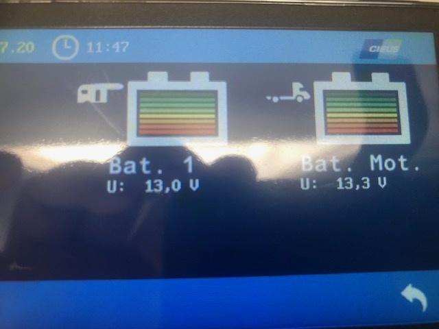

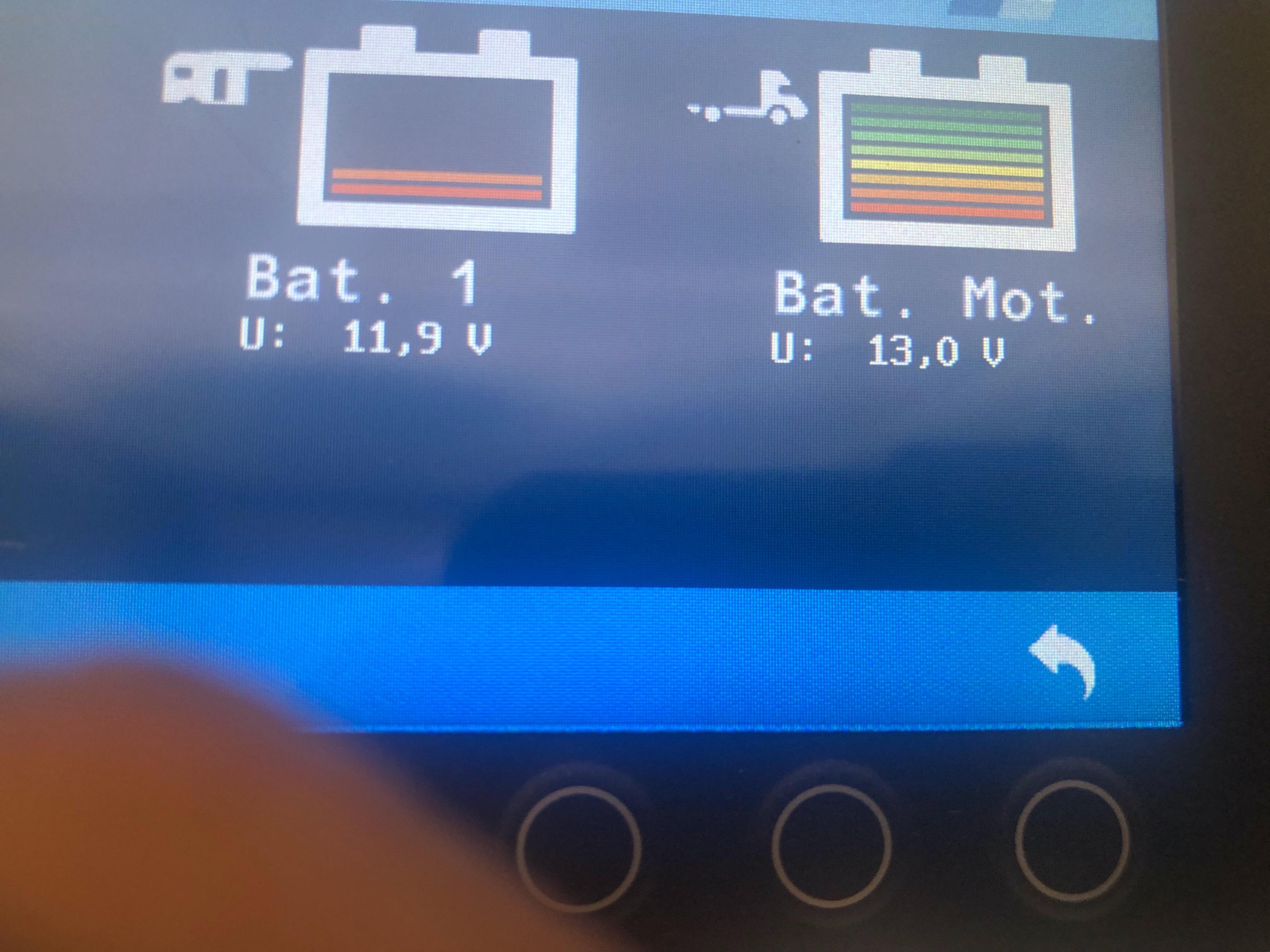

  • Hallo, und danke für Eure Rückmeldungen. Zu Euren Fragen:( Bilder werde ich morgen machen...) Das Display zeigt nach einem Tag Fahrt 12,9 V der Aufbaubatterie. Meine Frau berichtet heute früh von einem Backen, der nach einer Nacht noch da war. Vor der Fahrt war die Batterie total leer. nada. Ist dann bei der 2 Stündigen Fahrt nach Rostock geladen worden. Im vorigen Jahr, als die Batterie kochte wurde allein die Batterie ersetzt, mehr wäre nicht defekt gewesen. Ladegerät etc. wären ok gewesen. Während der der Fahrten danach schien mir alles ok zu sein. Die Schwierigkeit war erst in diesem Frühjahr- seit wir fahren konnten - entstanden. Bin jetzt nicht sicher, ob ich über den Winter was falsch gemacht habe oder ob da im letzten Jahr doch mehr defekt gewesen ist. Das Auto ist erst ein gutes Jahr alt.

  • Hallo Werner,
    ein Balken ist viel zu wenig. Mit der niedrigen Spannung darf die Batterie nie länger stehen bleiben. Sofort laden. Mit 2 Stunden Fahrt bekommst Du sie nicht voll. Bestenfalls halb. Die Anzeige unmittelbar nach dem Abschalten täuscht. Warte ein paar Minuten und schalte ein, zwei Lampen an. Die Spannung sinkt durch die Belastung leicht ab. Unbelastet "hängt" sie nach dem Laden noch ein Weilchen nahe der Ladespannung. Wie gut die Ladung fortgeschritten ist, kannst Du an dem Ladestrom erkennen. Erreicht sie die Grenze der Kapazität der Batterie, geht er gegen Null. Wenn das nach den 2 Stunden Fahrt bei ausgangs leerem Zustand schon der Fall ist, hat sie viel von der Kapazität verloren.
    Es besorgt mich, wenn die Ursache der Überladung letzten Jahres nicht beseitigt wurde. An der Batterie selbst kann es nicht gelegen haben, dann hatte sie einen anderen Schaden gehabt. Möglicherweise hat man den Fehler gar nicht richtig diagnostiziert.
    Aktuell vermute ich bei Dir eine unbemerkte Tiefenentladung über längere Zeit. Dazu kommt, dass eine entladene Batterie auch noch frostempfindlicher wird.
    Es kann aber genauso gut ein unbekannter Stromverbraucher sein, der die Batterie über Nacht so ausgelutscht hat. Das siehst Du aber, wenn Du abends alles abschaltest und dann den Entladestrom im Display kontrollierst. Sofern auch der Kühli gerade nicht läuft, muss er deutlich unter 1 Ampere liegen. Ist es mehr, geh auf die Suche, welches Gerät das ist.

  • Oh, ich sehe an den Fotos, dass Du nur die Spannung und gar nicht den Strom angezeigt bekommst. Das ist ärgerlich und erschwert die Wartung sehr. Bei mir ist immer beides in der Anzeige - ich dachte, das wäre Standard.
    Die Ladeschlussspannung für AGM-Akkus liegt bei 14,8V, die für normale Blei-Akkus bei 14,4V. Bei höheren Spannungen beginnen sie zu gasen ("kochen"). Ich nehme an, Deine Aufbaubatterie ist eine AGM, die Starterbatterie ist wegen der anderen Anforderungen üblicherweise ein normaler Blei-Akku. Dann stimmen Deine Werte. Die Höhe dieser Spannung sagt nur was aus über den "Füllungsgrad", leider aber nicht über den Inhalt (Kapazität); "voll" ist beim Pinnchen was anderes als beim Humpen.
    Erwarte nicht, dass die Spannung nach dem Abschalten der Ladung so hoch (bei der Ladeschlussspannung) bleibt! Sie fällt sofort deutlich ab, auf höchstens 13 V (AGM). Verbrauchst Du dann Strom, geht sie, je nach tatsächlicher Kapazität der Batterie mehr/weniger schnell weiter zurück. Im Netz findest Du dazu unterschiedliche Tabellen/Kurven. Vorsicht dabei, es gibt Leute, die quetschen das letzte Bisschen Strom noch raus, kommen dabei auf Spannungen unter 11V, berichten später aber nicht davon, dass die Batterie dabei schwer gelitten hat. Für mich ist eine AGM bei 12V praktisch leer, ich muss asap laden. Am besten mit Landstrom und das Ladegerät muss dabei eine AGM-Kennlinie benutzen.
