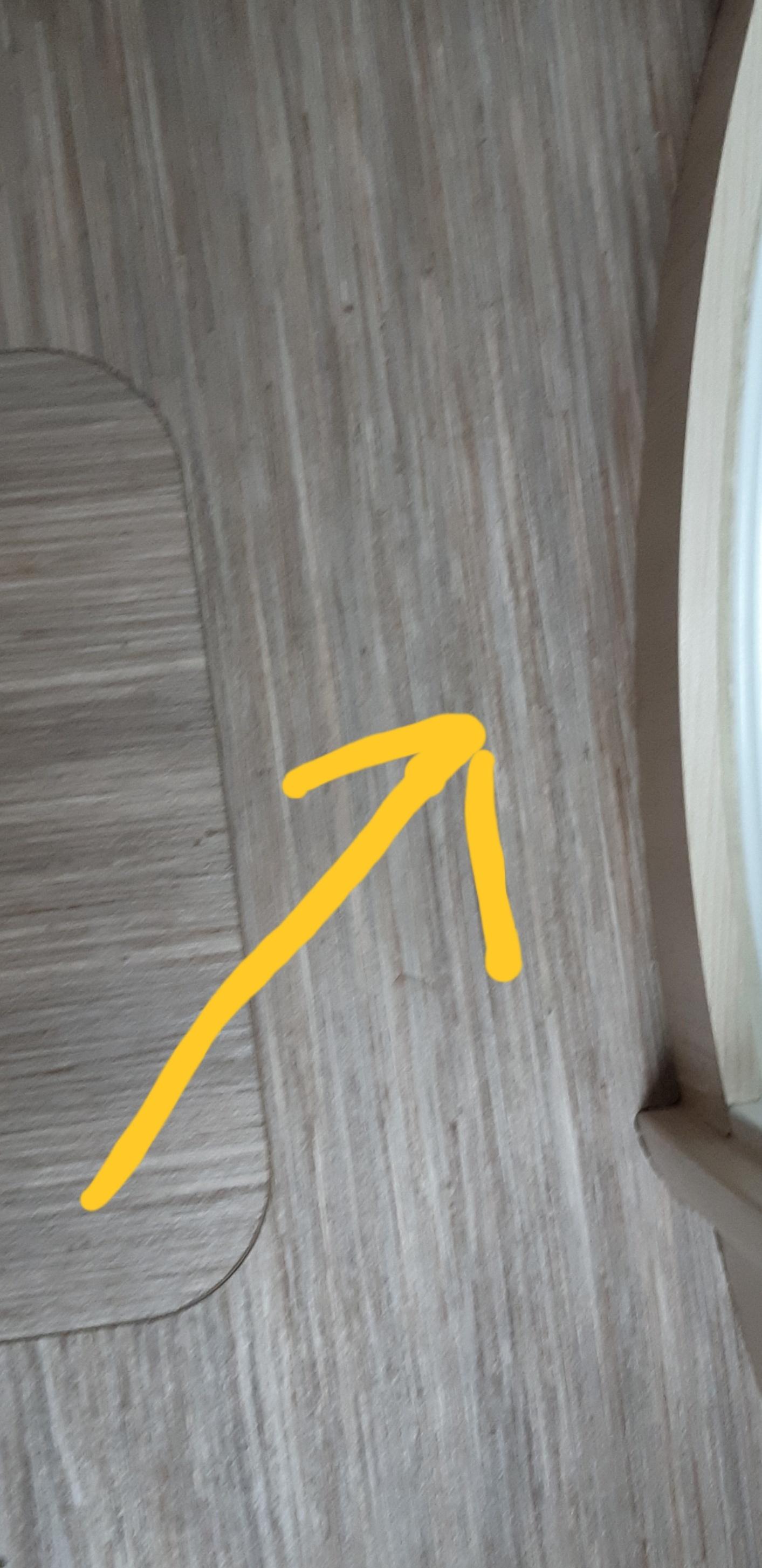

    Hallo zusammen, danke für Eure Tipps.
    Das Öffnen des Zwischenbodens lasse ich mal sein. Befürchte dass es mir genauso ergeht wie wolleflieger.
    Ich habe an der knarzenden Stelle jetzt ein Stück einer Kofferraum Antirutschmatte unterlegt und darauf ein zugeschnittenes Teil eines Laminatbodens gelegt. Das verteilt den Druck. Das Knarzen ist jetzt fast weg.
    Nochmals Danke für Eure Ratschläge.
    Stefan
    Hallo Mitglieder,
    seit kurzem gibt der Boden an einer Stelle vor dem Eingang zwischen Bodenstaufach und Trittstufe zum Bad bei Belastung nach und knarzt. Am stärksten ist es direkt vor der Trittstufe. Die Stelle ist nicht sehr groß ( ca. 10 x 10 cm). In der Duschwanne im Bad ist alles in Ordnung hier bewegt sich nichts.
    Hat hier jemand eine Idee was dies sein könnte?
    Vielen Dank im Voraus für Eure Antworten.
    Stefan mit Familie
