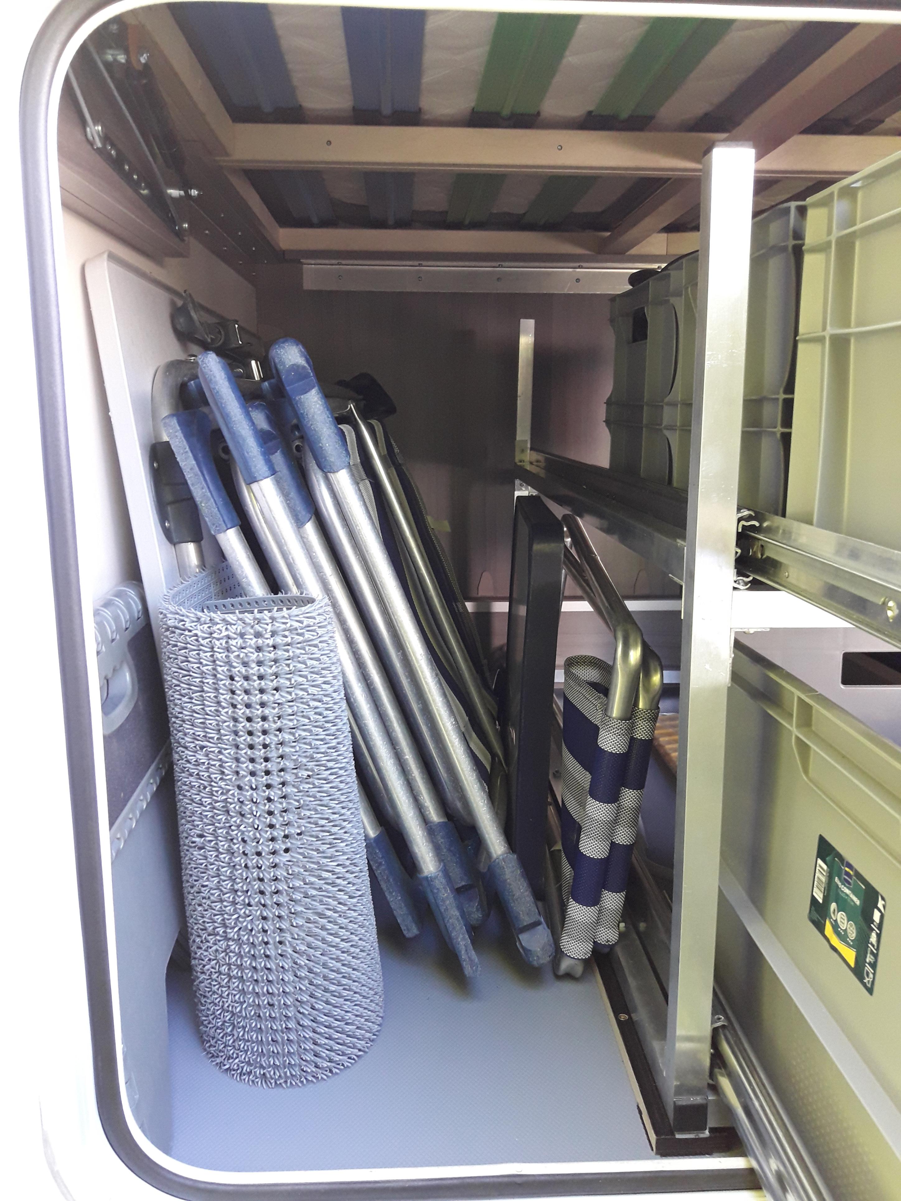

    Hallo Gemeinde,
    die Heckgarage vom Optima T65FL ist für uns eigentlich ausreichend groß, aber durch die geringe Höhe der Klappe nicht wirklich gut nutzbar. Deshalb habe ich ein wenig gebastelt. Herausgekommen ist ein Schienensystem mit Euroboxen, welches 1,20 m tief ist. Rechts und links davon ist auch noch genügend Platz für Tisch, Stühle und Anderes. Materialeinsatz war um die 350€ rum.
