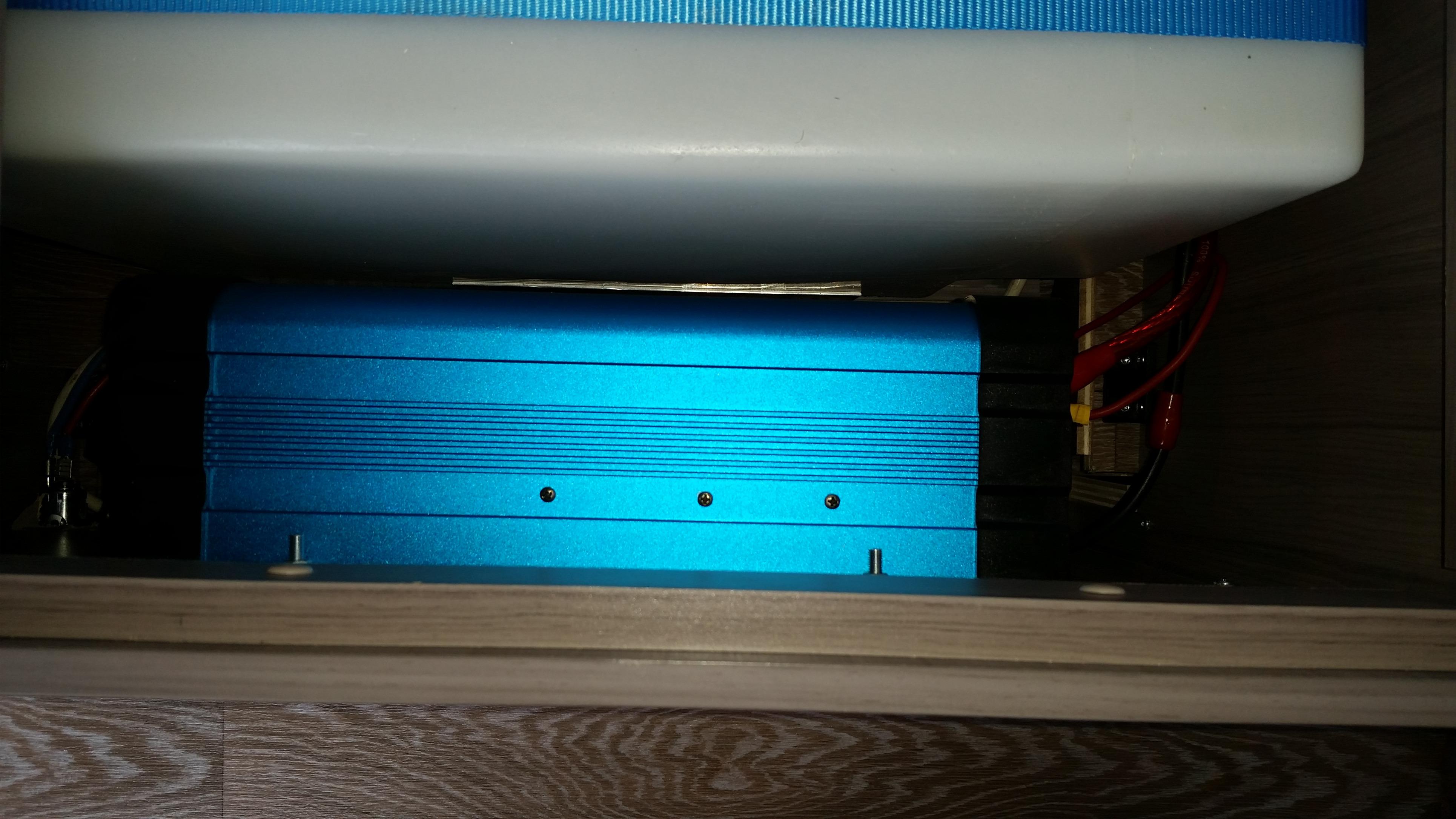

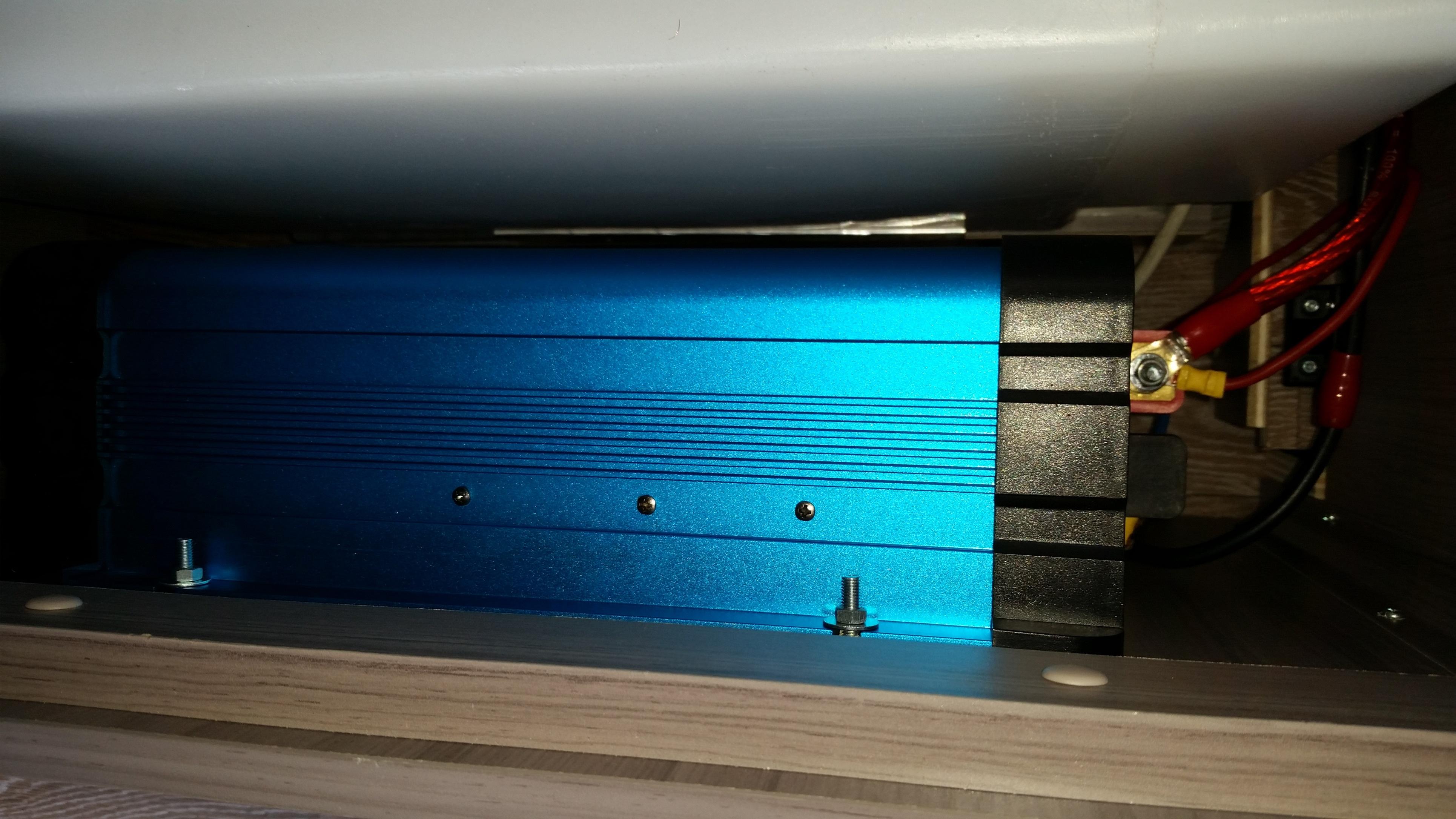

    Wir haben gestern gesehen, daß der Wechselrichter genau unter die Sitzbank mit dem Wassertank passt, als wäre er dafür gebaut worden.
    Von dort aus sind die Kabel viel leichter zu ziehen, weil ja hinter der unteren seitlichen Fußabdeckung unter der Dinette der Landstromanschluss sitzt. Dort kann man wunderbar die Vorrangschaltung unterbringen.

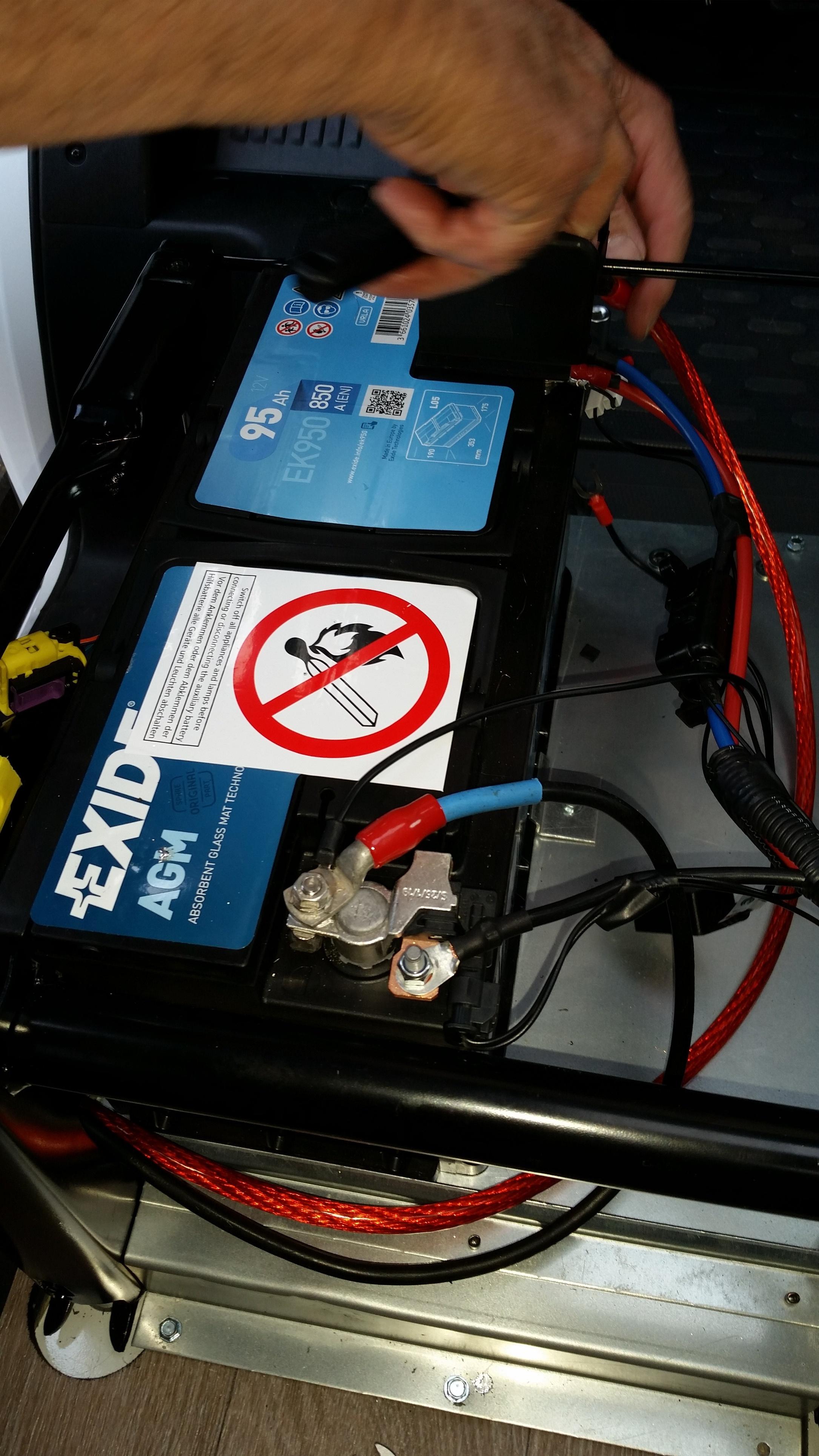

    Die 12V-Kabel können dort auch prima nach vorne unter den Fahrersitz verlegt werden, wo die zweite Aufbaubatterie sitzt. Heute müssen wir noch die Anschlussarbeiten durchführen. Ich werde demnächst mal ein paar Bilder posten.

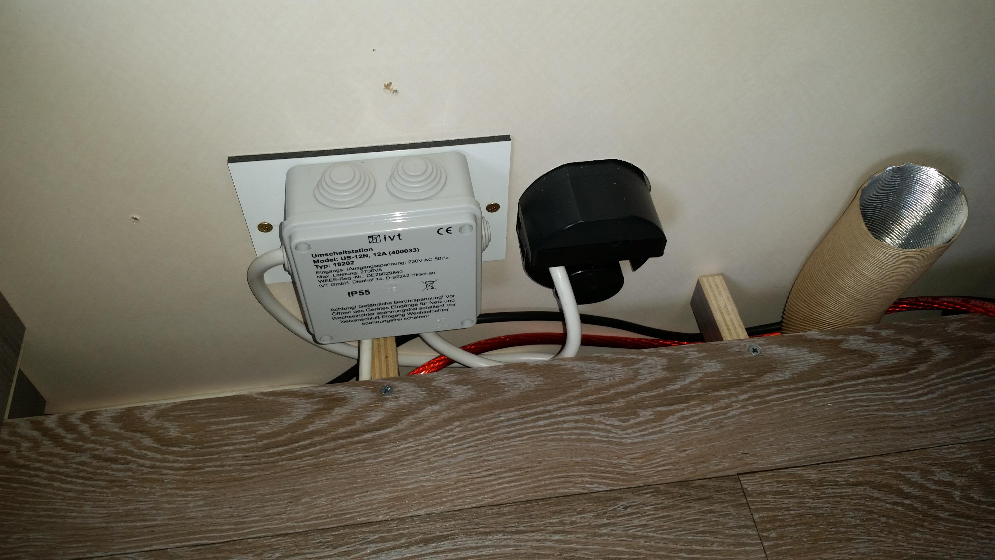

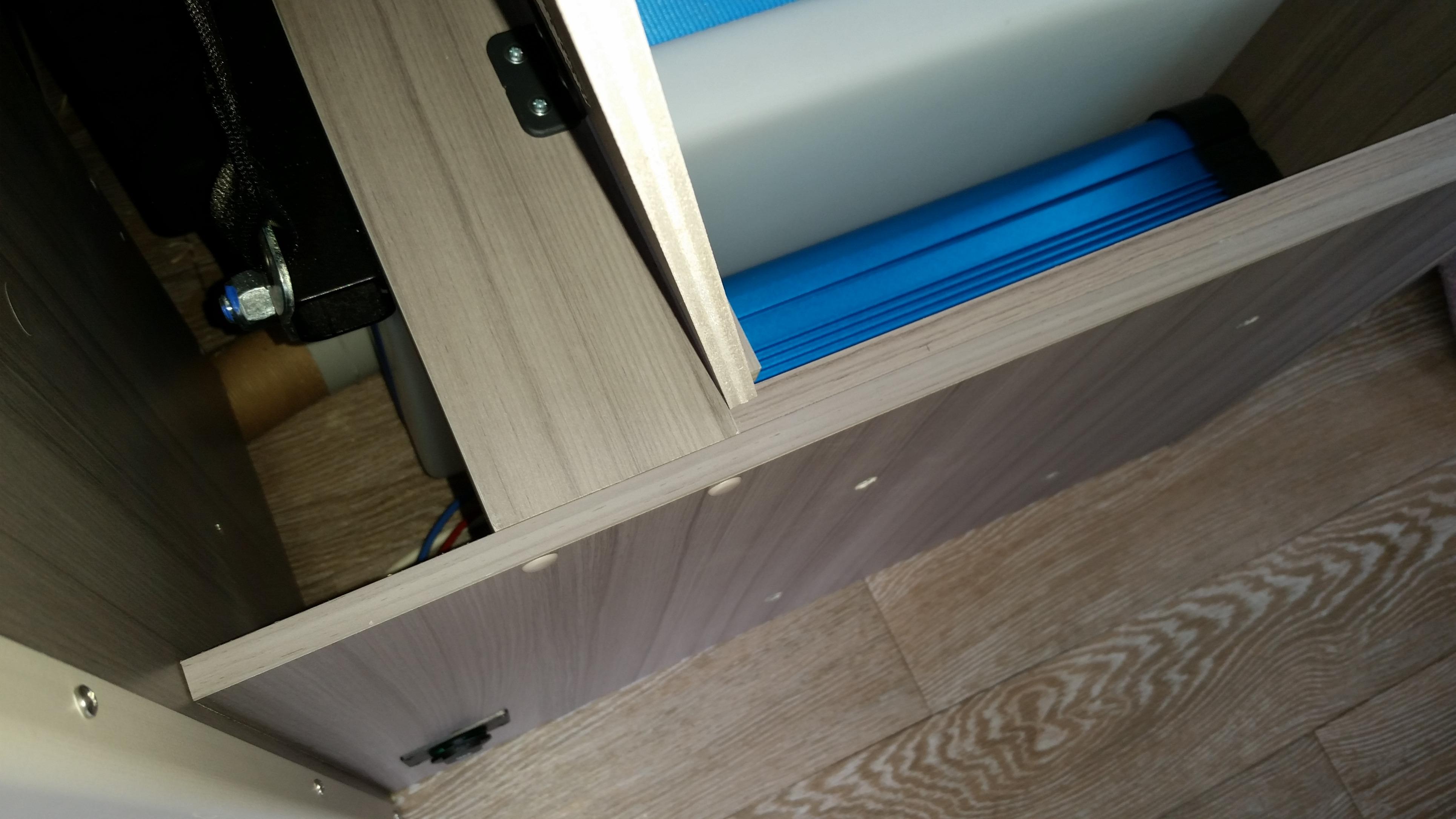

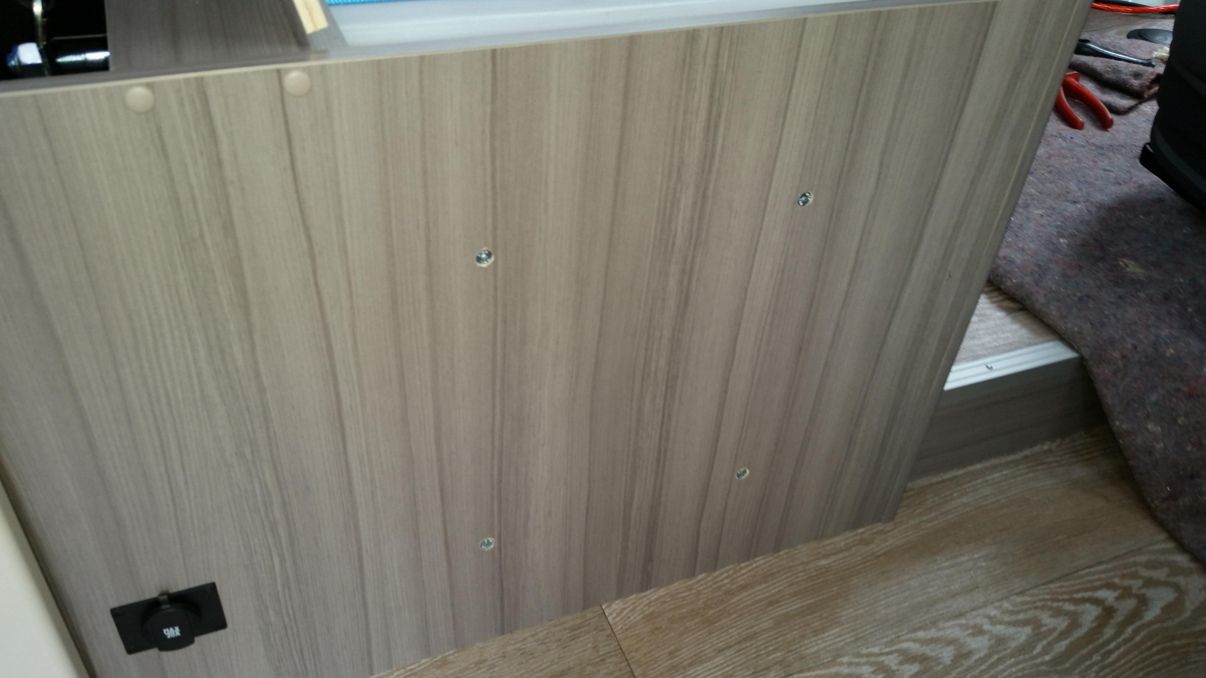

    Ich habe mal ein paar Bilder angehängt. Die Seitenwand der Sitzgruppe musste ich wegen
    des Gewichts des Wechselrichters mit vier Schrauben durchbohren. Die Schraubköpfe
    sollen noch abgedeckt werden. Zudem habe ich dort noch schnell eine 12V-Steckdose
    für unseren Staubsauger installiert.

  • Hallo Dirk, ich habe mal eine Frage zu deiner Montage des Netzumschalters, da das bei mir auch gerade ansteht. Bestellt ist der schon. Du hast ja gleich hinter der Aussendose den Landstrom abgezweigt. Wenn jetzt der Wechselrichter anspringt, wird dann vom Wechselrichter nicht auch das Bordeigene Lädegerät(bei mir ein 25A Dometic360 unterm Beifahrersitz)mit versorgt, und lädt dann ggfs die Aufbau- und Fahrzeugbatterie mit auf?

    Der Einwand mit dem durch den Wechselrichter versorgten Ladegerät
    ist momentan tatsächlich so, es wird aber eine andere Lösung als
    ein weiterer Kabelzug geben. Man kann die Versorgungsleitung zum
    Ladegerät auch anderweitig trennen. Die Versorgung des Kühlschranks
    über den Wechselrichter bleibt so. Werde dann aber nochmal berichten.

    Man kann die Versorgungsleitung zum Ladegerät auch anderweitig trennen. Die Versorgung des Kühlschranks über den Wechselrichter bleibt so. Werde dann aber nochmal berichten.
    Das kann man natürlich, ist eines der weißen Kabel, die auf der Sammelleiste einer Sicherung im Sicherungskasten aufgelegt sind.
    Das läuft quasi am Landanschluss vorbei (natürlich auf dem Fußboden ;) )
    Das einfach abklemmen und nach vorn zurückziehen. Dann direkt in der Landanschlussdose auflegen, aber separate Sicherung nicht vergessen.
