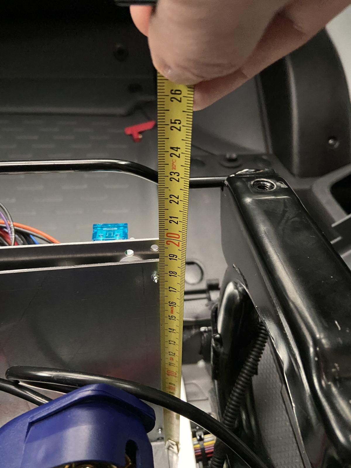

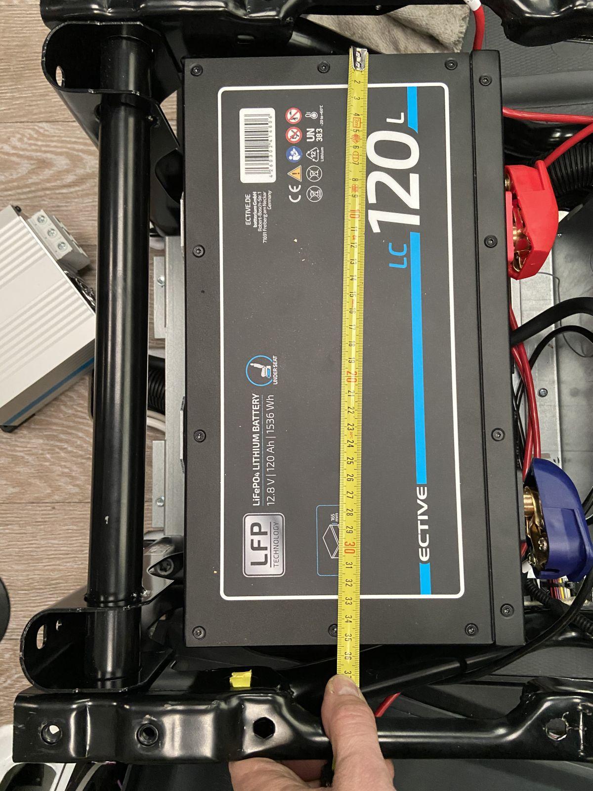

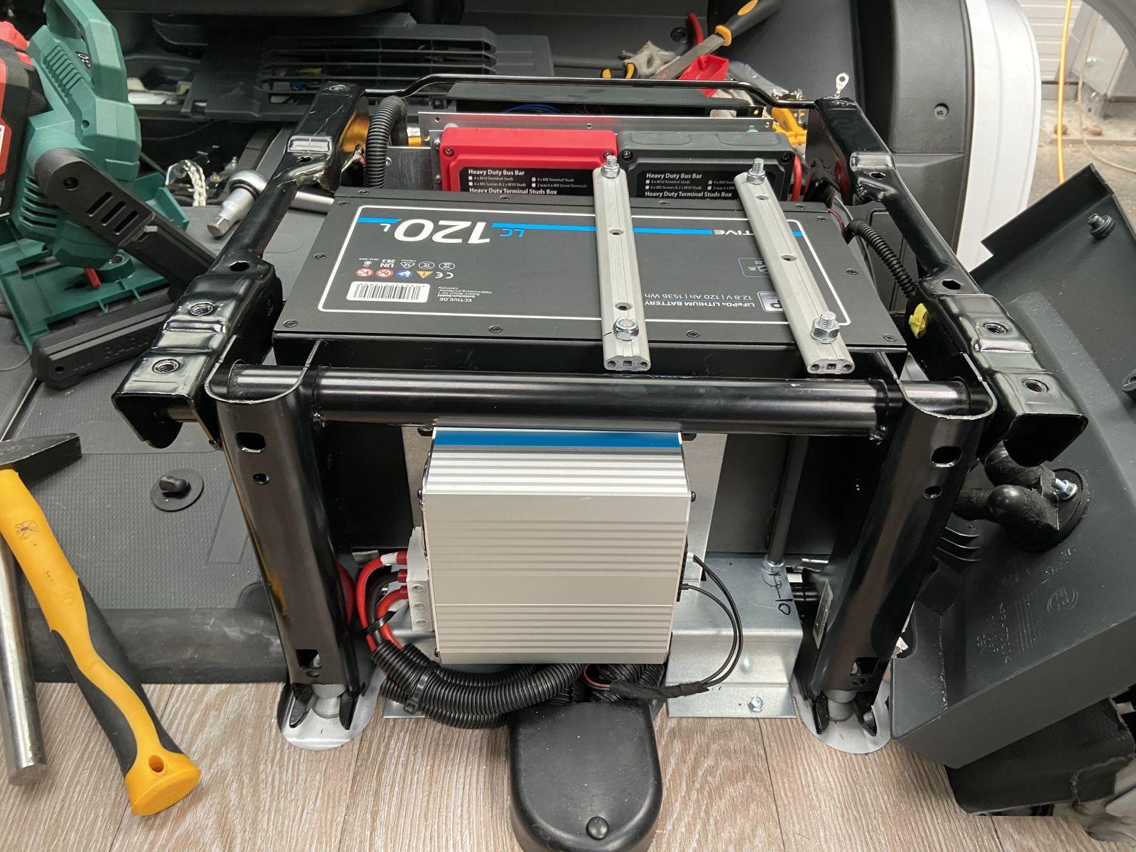

Anbei ein paar Fotos mit Maßband von meinem Untersitzumbau.
Ich habe zwar einen Ontour Editon, aber der Sitz ist der selbe.
Wenn du eine Batterie mit DIN Abmessungen nimmst, kannst du einfach tauschen.
z.B.:
https://cs-batteries.de/Lithiu…ersitz-Batterie-12V-100Ah
https://www.ective.de/ECTIVE-L…ersorgungsbatterie-100-AhIch habe neue Einziehmuttern in das Bodenblech der Batterie genietet und die dort verschraubt. Würde aber beim zweiten mal die DIN Batterie nehmen.

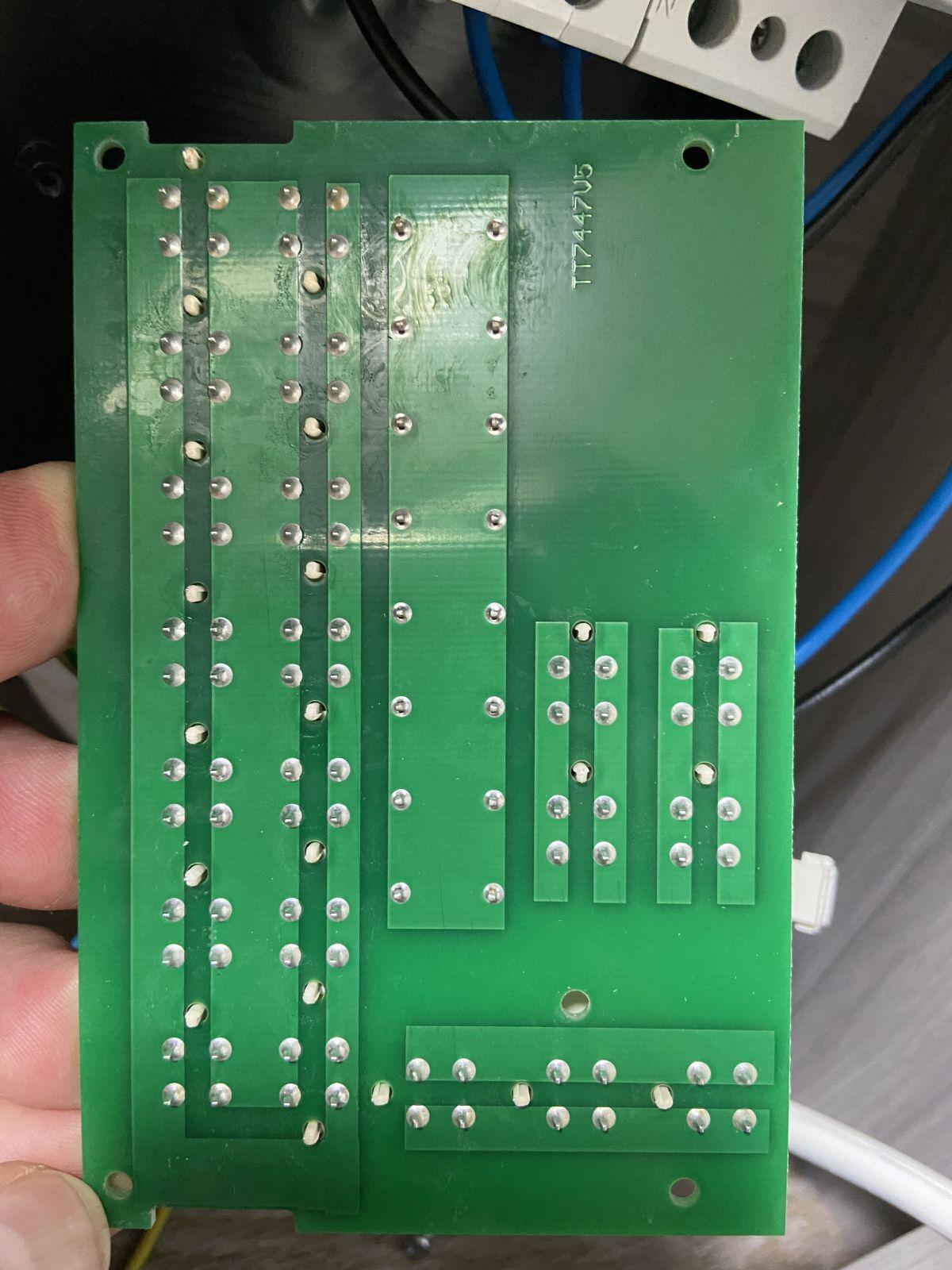

ich habe meinen WR in das 230V Netz integriert. Und einen zweiten Fi eingebaut. Der passt noch in den vorhanden Sicherungskasten, und den WR dazwischen geschaltet. Mein WR hat die Netzvorragschaltung bereits integriert. Der schaltet automatisch zwischen extern und WR um. Dazu muss der nicht einmal eingeschaltet werden.
Alle Steckdosen im Womo haben 230V wenn der WR an ist. Ich habe sogar eine Steckdose im Badschrank nachgerüstet. ( Ja ist nach VDE nicht ok, aber damit dort Wasser rein kann, muss der Schrank aufsein, jemand den Deckel der Steckdose aufhalten und dann mit den Wasserstrahl direkt rein halten. Machen wir nicht
Einzig der Kühlschrank merkt natürlich das immer 230Volt vorhanden sind und nutzt dann den. Aber den kann ich manuell auf Gas schalten.
Anbei ein Bild der Platine. Links die drei nicht genutzten Stecker sind verbunden. Dort habe ich den zweiten Fi angeschlossen. Die orginal Steckerverbinder habe ich von Hobby Ersatzteile Service bestellt. Mein Bruder macht beruflich ' Prüfung elektrischer Betriebsmittel'. Mein den Messgeräten haben wir die Installation getestet, alles vorschriftsmäßig
VG
