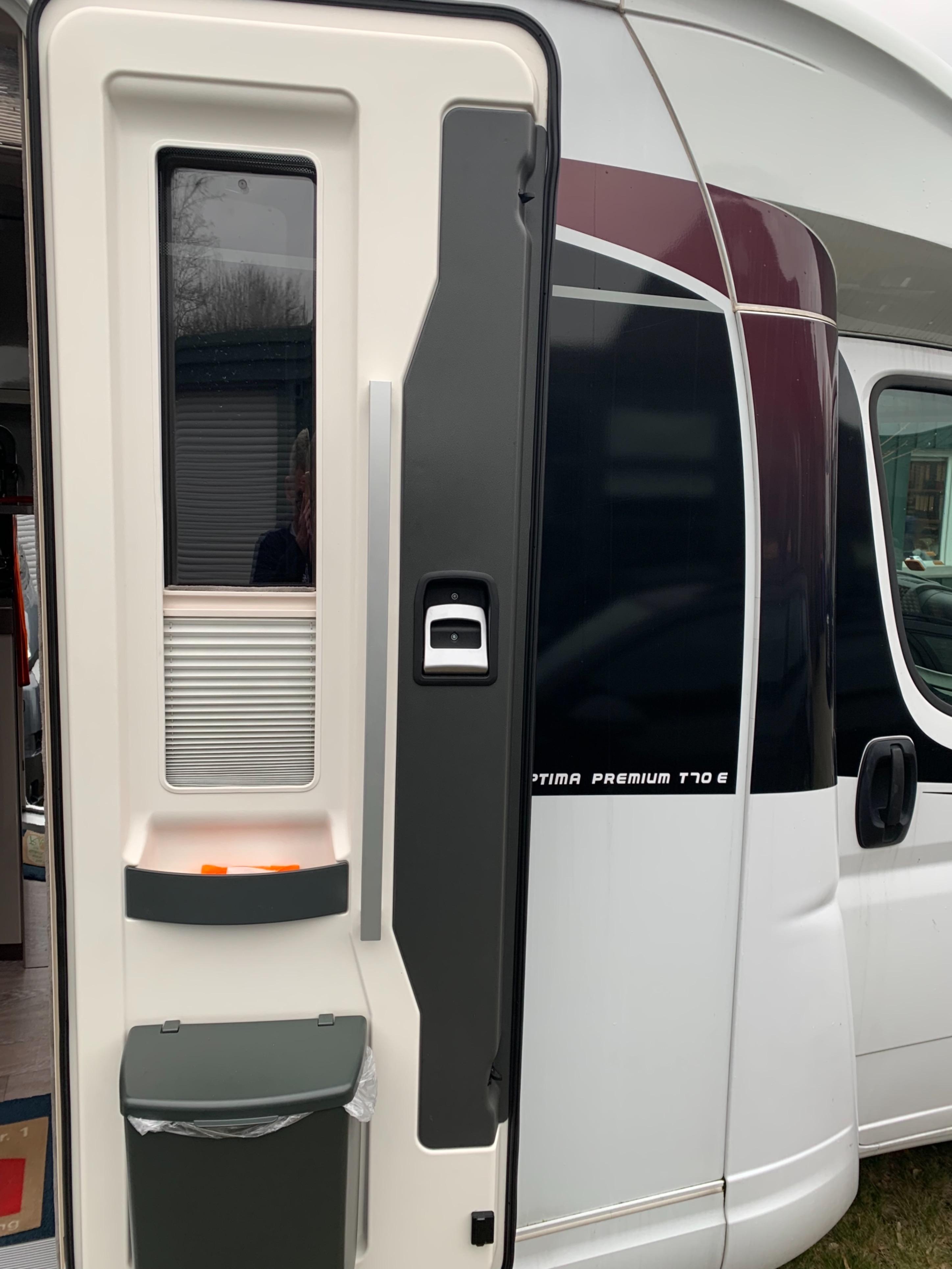

    Guten Abend Allerseits,
    möchte mal kurz Erfolg vermelden.
    Die Lösung mit dem Loch bohren und der Gewindeschraube hat bei mir auch Erfolg gebracht.
    Zuvor konnte ich aufgrund der sehr hilfreichen Hinweise hier auch die Kunstoffverkleidung der Aufbautür erfolgreich demontieren.
    Ihr seid SUPER! Vielen Dank.
    Matthias
    Hallo Michael, Rainer und alle anderen,
    vielen Dank für die hilfreichen Antworten.
    Ich werde mich diese Tage noch mal an die Reparatur wagen, da ich in zwei Wochen die nächste Saison eröffnen möchte.
    Habe heute schon mal kurz den inneren Türöffner demontiert habe mich aber immer noch nicht getraut die Grau Blende abzuklipsen. Meine Blende sieht auch etwas anderes aus als die von Rainer.
    Kann ich diese trotzdem einfach abklipsen?
    Vielen Dank im Voraus.
    Matthias
    Guten Abend,
    Uns hat es nun auch erwischt.
    Dank der guten Beschreibungen und Bebilderungen hier, glaube ich die vermeintliche Ursache erkannt und verstanden zu haben.
    Nun aber meine Frage dazu, bevor ich mich an die Reparatur mache.
    Wie bekommt man den Türgriff am Besten ausgebaut, um den Stift durch eine Schraube zu ersetzen. Ich möchte nichts beschädigen.
    Vielen Dank im Voraus und liebe Güsse
    Matthias
