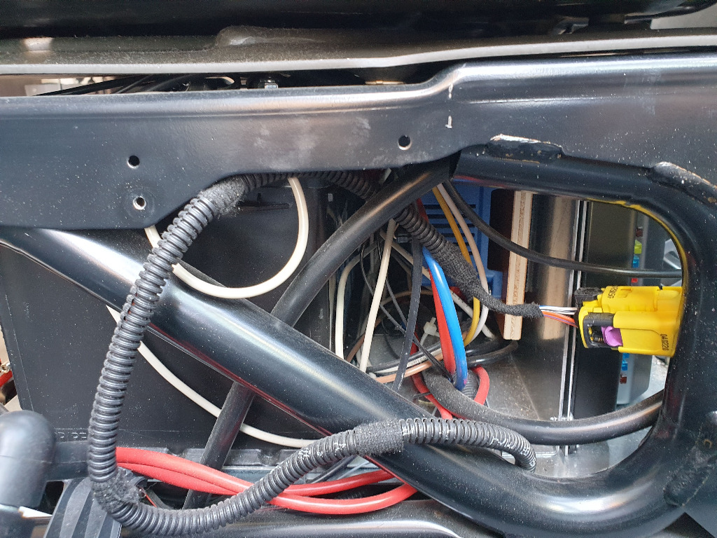

Hallo Karsten,
bin heute hochmotiviert an die Arbeit gegangen, aber dann doch kläglich gescheitert. Nach einer halbstündigen Suche und nach Abbau der Seitenverkleidung am Beifahrersitz habe ich den Booster dann hier gefunden:
Ohne umfassendere Ausbauten (Sitz etc.) ist da für mich kein sinnvolles Rankommen. Und das würde ich dann doch lieber Leuten überlassen, die in jedem Fall wissen was sie tun. Also geht’s dann zur Klärung wohl oder übel in die Werkstatt. Trotzdem vielen Dank für Deine Bemühungen, Karsten.
Was ich mich allerdings frage: Ist es normal, dass das gute Stück dort mittig unterm Sitz „vergraben“ wird? Wäre ein anderer Einbauort nicht sinnvoller (z.B. unterm Fahrersitz ist bei mir noch jede Menge Platz)? Benötigt der Booster nicht zumindest einen Hauch von Frischluft/Kühlung? Und sieht’s unter Euren Sitzen auch so „aufgeräumt“ aus?
Gruß, Stefan

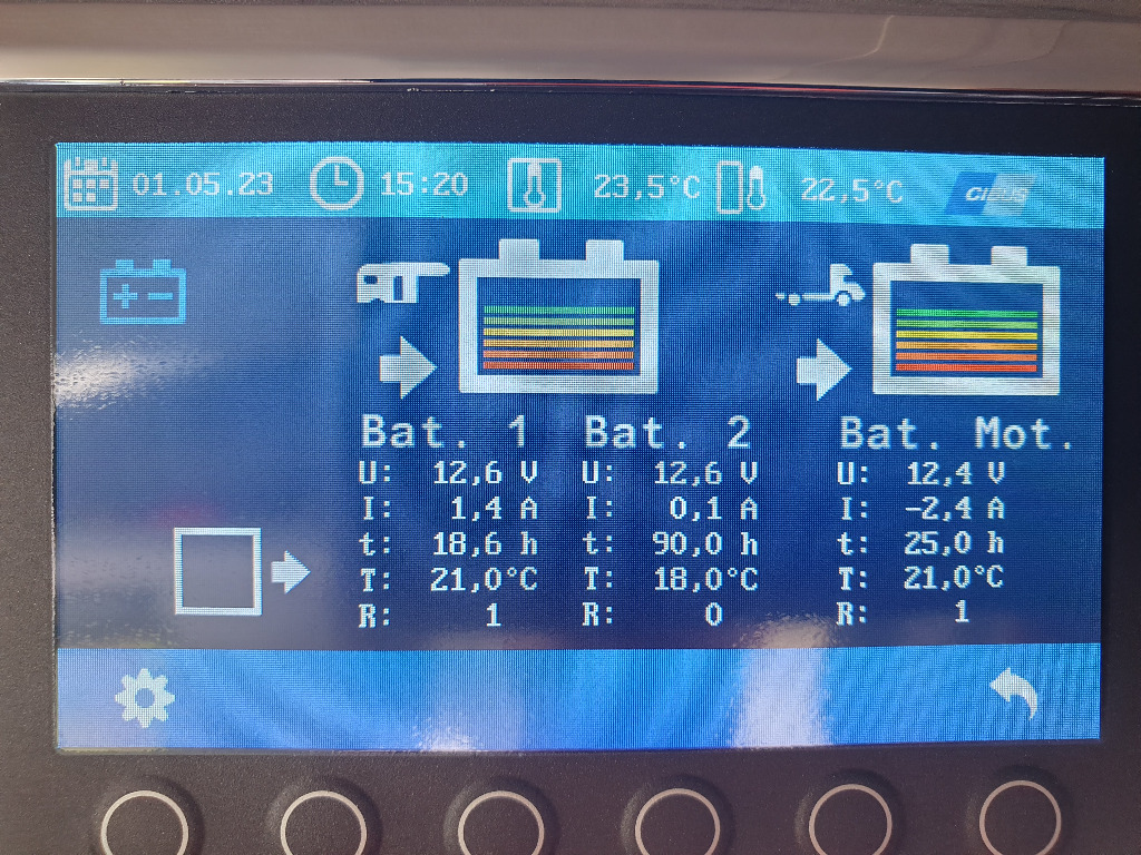

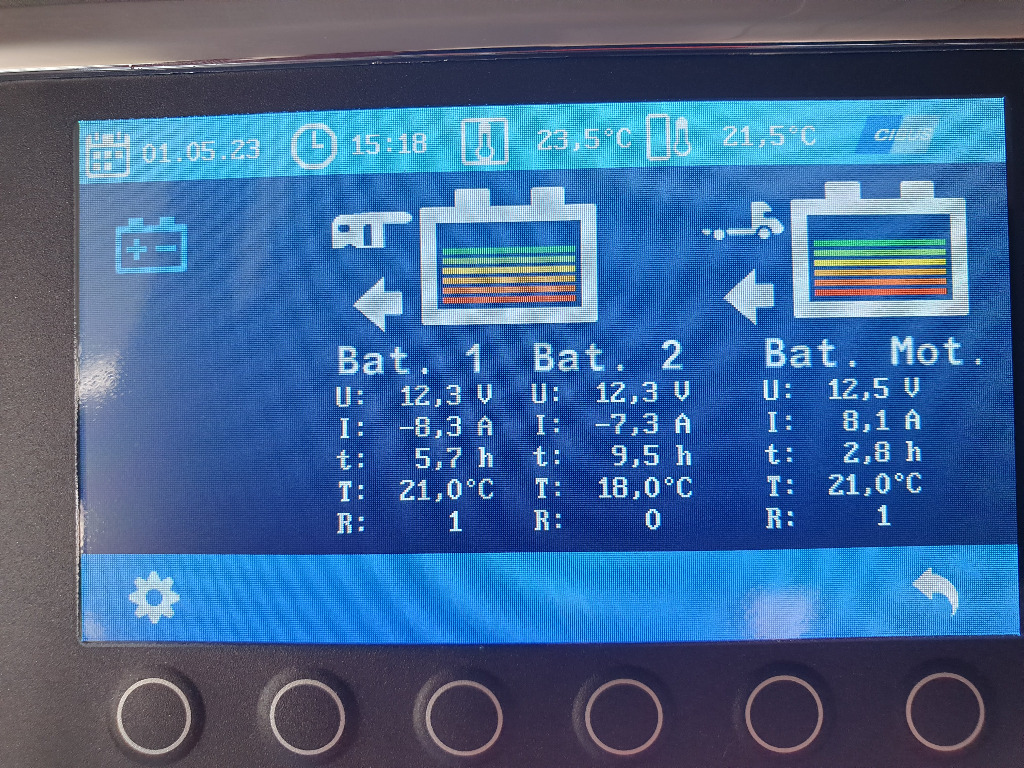

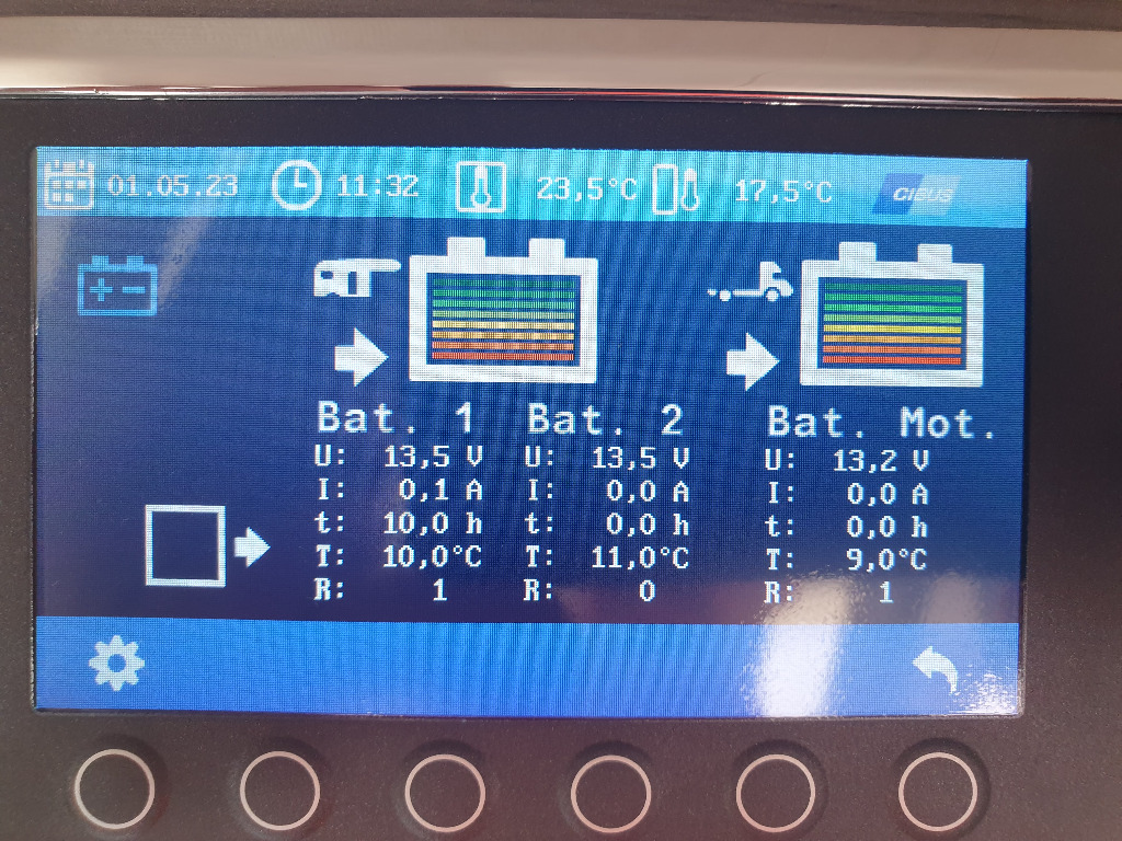

Hallo nochmal,
hier noch ergänzend die Werte von der heutigen Fahrt:
Vor Fahrtbeginn (Motor/Zündung aus):
Vor Fahrtbeginn bei laufendem Motor:
Zwischenstop nach 75 km:
Ankunft nach 175 km bei noch laufendem Motor:
Ankunft Motor aus:
Während der Fahrt liefen wieder Radio, Navi und Kühlschrank. Beim Zwischenstop (ca. 30 min) wurden die Batterien über Solar etwas nachgeladen.
Wie gesagt, würde ich mich über jeden Hinweis freuen.
Gruß, Stefan
