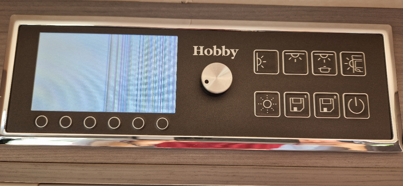

Hallo Kurt,
den Rahmen brauchst du nicht entkoppeln sieht täuschend echt aus wie Metall
ist aber ein Blender (Plastik). Dann kam wohl das gefühlte Stromschlägchen irgendwo anderst her.Es wurde eine Kulanzanfrage an Hobby gestellt, und sie beteiligen sich an Material und Arbeitszeit und mich kostet es trotzdem € 250.-
Der schlechtere Witz ist eigentlich der, dass mein FHH mich angewiesen hat das Bedienpanel selbst auszubauen und den Stecker für eine halbe Stunde abzuziehen um dann zusehen ob es wieder geht.
War natürlich nicht so.
Jetzt soll ich hin und zurück 400 Km fahren wegen 6 kleinen Schräubchen und einem geclipten Abdeckrahmen Arbeitszeit bei mir 5 Minuten.VG Dieter
Zitat von "Kurt post=98858 userid=4795"Alles anzeigen
Hallo Dieter,
ja, das hatten wir auch schon mehrmals. Das Fahrzeug mit dem Hauptschalter für 2 Minuten stromlos machen hat gereicht.
LG Kurt
Hallo Kurt
leider hat das auch nichts gebracht, habe sogar das Panel ausgebaut und den Stecker für mehrere Stunden abgezogen.
Muss wohl ein neues her.
Danke
VG Dieter -
