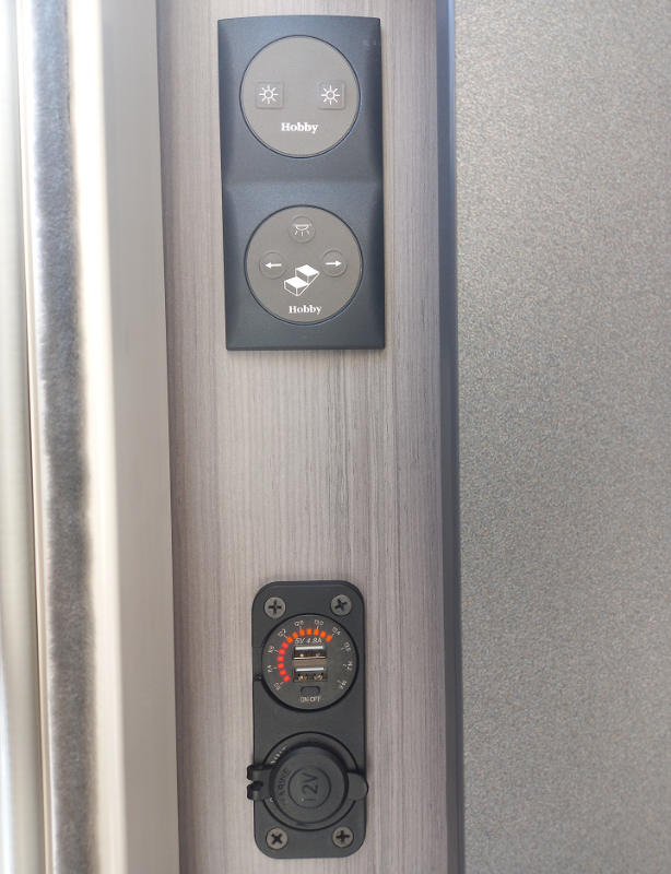

    ich möchte mir eine 12V-Dose (Zigarettenanzünder) neben der Aufbautür einbauen - z.B. unter den Lichtschaltern.

    Ich plane jetzt eine separate Verkabelung, die ich vom EBL abgreife. Ich habe als potentiellen Kandidaten Anschluß E10 ausgemacht. Jetzt muß ich erst mal einen passenden Stecker erwerben, dann gehts weiter...

    E10 ist gut, da hab ich ne doppelte USB-Dose drauf gelegt.
    Stecker (ohne Quetschverbinder) gibt's bei Fendt für kleines Geld, hab mir da auch gleich 5 Stck bestellt. Lohnt bei dem Verhältnis zum Porto.....
    Kannst aber auch normals isolierte Quetschverbinder ohne Stecker nehmen, denke das mit +- wirst schon hinkriegen.....

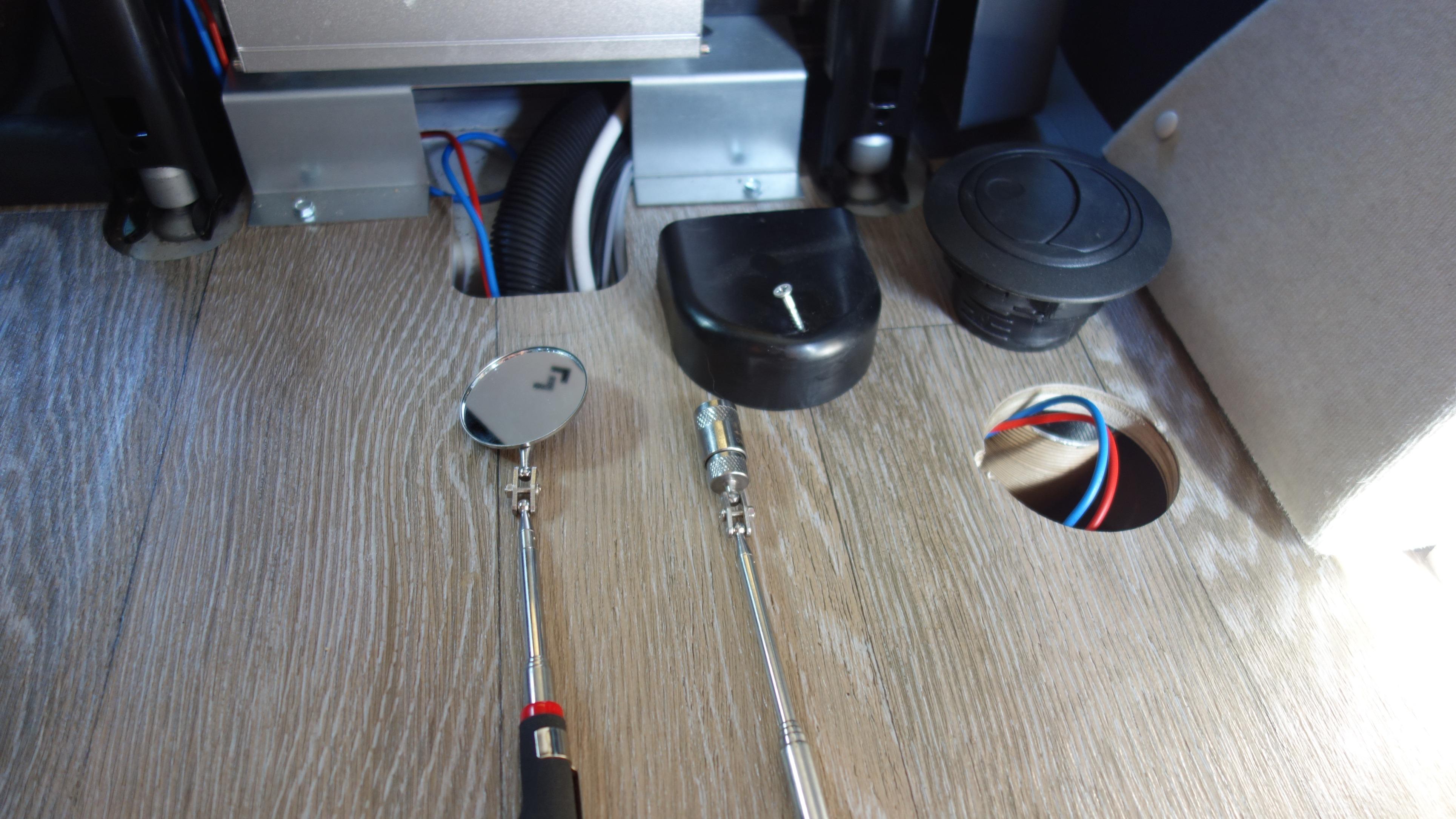

  • Moin zusammen,
    da ich ja nun auch ein Kabel vom ELB in die Küchenzeile ziehen möchte (siehe #92529 und folgende) folgende Frage:
    Weiß jemand auf die Schnelle, (bevor ich alles Mögliche sinnlos auseinander baue) welches der am wenigsten aufwendige Weg ist?

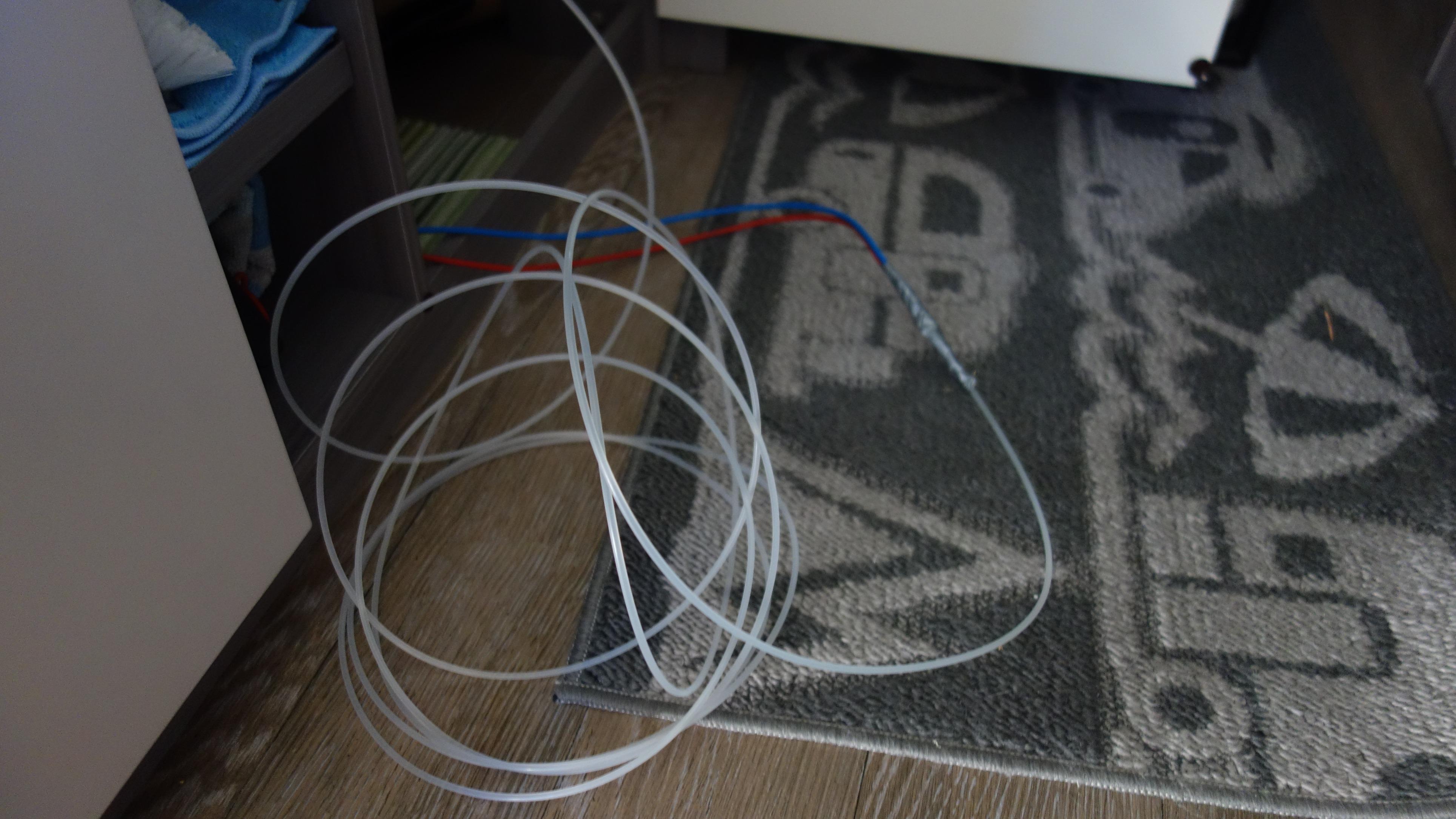

  • Moin Rainer,
    habe mit viel Fummelei, Spiegel, Licht und Einzugsband einen Weg ohne Bohren und Bretter wegschrauben unter der Einstiegleiste durch (nur lösen) gefunden.😁
    Jürgen
  • Sehr geil. Den Weg hab ich dir gar nicht vorgeschlagen, das Entfernen der Stirnbretter ist auch nix für Feiglinge.
