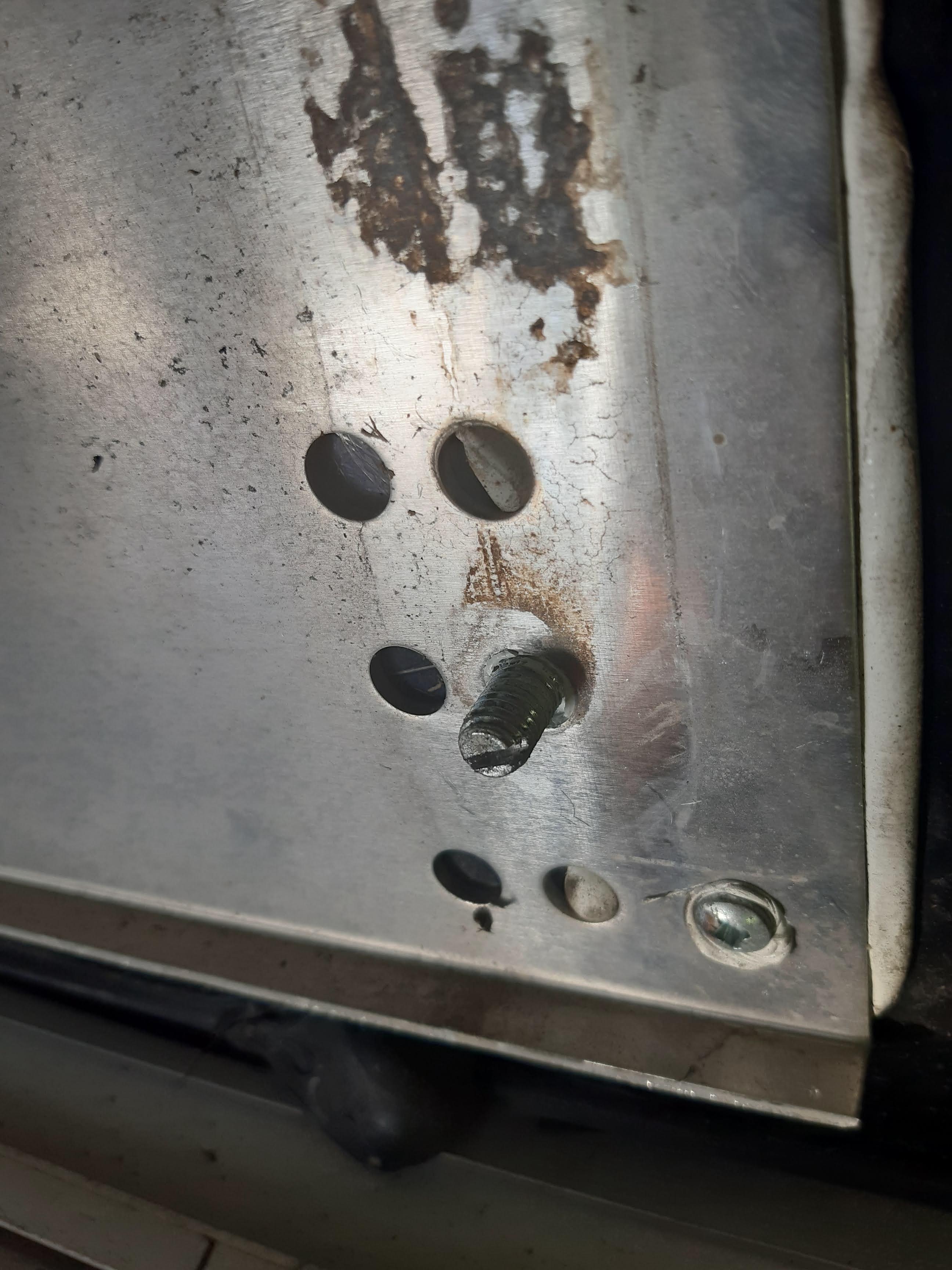

Hallo in die Runde…..manchmal bin ich halt blind….es ist alles viel einfacher wenn man mal auf Hinweise die Augen aufmacht….die beiden Stopfen im Boden habe ich jetzt erst gesehen 🤬….Asche auf mein Haupt….darunter sind die Schrauben 👍👍👍….also für den der das auch machen will Stopfen raus Aluabdeckung im Eingang ab und schon ist alles ganz einfach…..boah was hätte ich mir Zeit erspart 🫣

Guten Morgen…..ca. 4 cm kürzerer Fall 😎
Hallo in die Runde,
ich habe es geschafft…..😎….die obere Stufe ist jetzt ca. 4cm höher…..das hilft mir schon weiter.
Wenn einer das auch machen möchte sollte sich die Arbeit machen die Metallplatten unter dem Boden abzunehmen und dann die Schrauben so versetzen dass man keine neuen Löcher in die 2fach Stufe zu bohren….die Platte hat noch genug vorbereitete Löcher…..
Bin jetzt im Arsch es war viel zu warm….🥵
Gruß Peter -
So ich bin wieder ein Stück schlauer…..der Tipp Schlitze in die Schrauben zu machen hat geklappt aber dann musste ich feststellen dass die neue Stufe so nicht passt weil der Motor an den Fahrzeugrahmen stößt 😡….und wenn ihr euch fragt warum unter dem Boden eine Aluminiumplatte klebt….daran ist die Stufe geschraubt 🤬….die Platte ist mit Sikaflex unter den Boden geklebt und mit ein paar Holzschrauben gesichert…..Fotos…..Gruß Peter
Hallo Erich…..das hilft nicht die Schrauben sind einfach lose….das ist null Widerstand….
So kleine Zwischeninfo …..nach Auskunft von meinem Hobby Werkstattleiter wären die Schraubenköpfe verzahnt und wären somit fest…..leider ist darin der Realität nicht der Fall….wenn überhaupt sind sie wohl geklebt aber wohl sehr schlecht…..mein momentaner Stand von 4 habe ich nur 1 lösen können…..jetzt werde ich den Vorschlag von Monster übernehmen….aber erst Morgen mir ist es in der Sonne 🌞 zu warm…..

ich habe mir die Thule Doppeltrittstufe eingebaut um die Höhe beim rein und raus für einen Schritt zu verringern….leider tritt dieser Effekt so ohne weiteres nicht ein denn die Trittstufe sitzt auf einem U-förmigen Abstandshalter der müsste weg und die neue Stufe direkt auf den Boden …..jetzt möchte ich nicht einfach die Muttern lösen ohne vorher zu wissen ob die Gewindestifte fest verbaut sind oder ob das Schrauben sind die sich dann lösen…..hat von Euch schon jemand die gelöst und kann mir was dazu sagen….?
