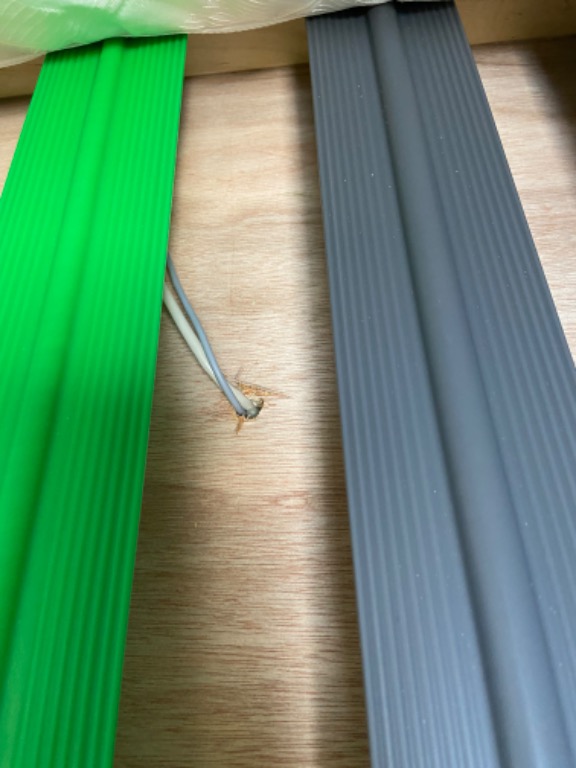

    ich bleibe bei der Fernanzeige und Eis Ex. Bei uns ist an der gleichen Stelle ein Kabel, dies geht dann zur DuoControl.
    Im Konfigurator auf der Hobbyseite kostet die Fernanzeige aktuell 263 Euro, unsere Anzeige wurde auch im Werk verbaut.
