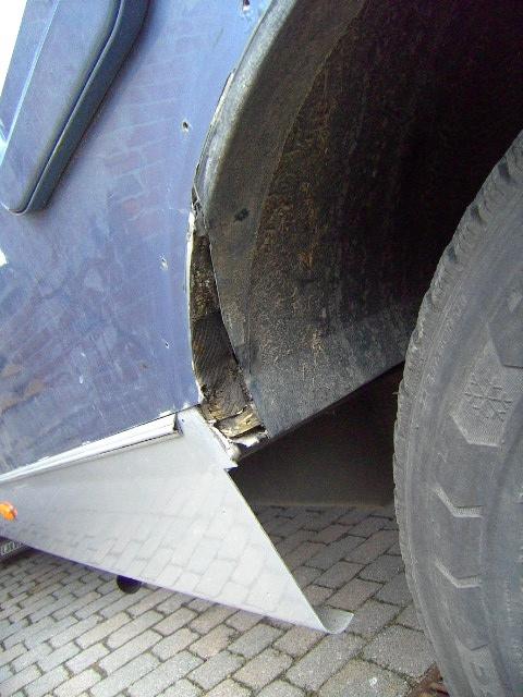

    Wenn man die Radläufe abnimmt sieht man schon mal wie die Dinger zusammen gehauen sind

    Fakt ist das auf jeden Fall der Radkasten und der Radlauf richtig undicht waren

    ich tippe nach wie vor auf der einen Seite auf das herausgebrochene Stück aus dem Radkasten.Es ist ja auch hinter dem Rad also in Spritzwasserrichtung während der Fahrt
    Auf der anderen Seite ist es zwar kein heraus gebrochenes Stück aber auch hinter dem Rad in Spritzwasserrichtung
    Ich meine sogar das bei Regen das Wasser hinter die nur vorgesetzten Radläufe läuft und dann evtl bei nicht mehr 100tiger Dichtheit des Radkastens dort unten reinlaufen kann
    Ich habe jetzt beschlossen die Radläufe oberhalb dieser runden und biegsamen Kunstoffleiste ganz dünn abzuspritzen.
    Wenn man die Radläufe abnimmt wird einen so wieso schlecht
    Am Kühlschrank ist nichts zu erkennen-keine Wasserflecken -nichts
    Ich habe auch schon öfters im Sommer usw die Gitter abgemacht aber nie was nasses/feuchtes gesehen
    Die Bedienungsanleitung in Deutsch das wäre was-ich hab keine dabei bekommen
    Die hier eingestellte Stelle ist schon zu 50 % fertig
    Ich habe das Faulholz ausgeschnitten,neues eingesetzt/geklebt und mit einem faserhaltigen Allesdicht (da habe ich schon Bohrlöcher aus denen Wasser tropfte und ganze Garagen usw dicht gemacht) abgedichtet
    Jetzt wird noch eine Aluplatte oder eine 10 mm Siebdruckplatte drunter geklebt/geschraubt und noch mal abgedichtet
    Trotzdem ist es sehr schwach vom Hersteller das das Spitzwasser immer vor die Holzkante spritzt und das nur mit diesem dünnnen schwarzen Lack oder was auch immer das ist geschützt ist
