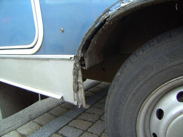

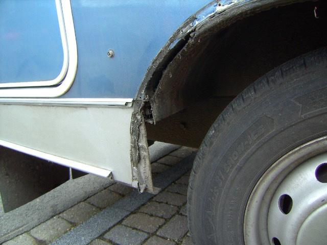

    so die andere Seite den Radlauf abgemacht
    Ohne Worte ............... :woohoo: :ohmy: :ohmy: und ich muss mich zusammen reißen sonst fahr ich mit einem Sprengstoffgürtel nach... :evil: :evil:
    Also Leute kontrolliert eure Radkästen und Radläufe-fasst auch ruhig unten in den Radlauf hinein ob es auch dahinter gähnende Leere und ein paar Alibimäßig verspritzte Dichtwürste oberflächlich aufgeklatscht worden sind
    Wenn es auch so ist schnell handeln

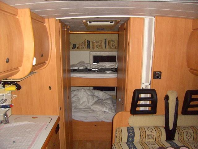

    Grundriss
    Hinten Hecketagenbetten
    unten im Boden davor der Abwassertank
    Davor hinten rechts Badezimmer
    Davor 2mal2er Sitzbank
    unter dem Tisch Wassertank
    unter der Sitzbank zum Fahrersitz den Warmwasserboiler
    und da genau von draußen den Kamin und Wasseranschluss
    andere Seite vor dem Bett der Kleiderschrank
    dann die Küche
    als letztes den Kühlschrank
    davor die Tür
    davor der Beifahrersitz
    Wand zur Decke außen oder innen?

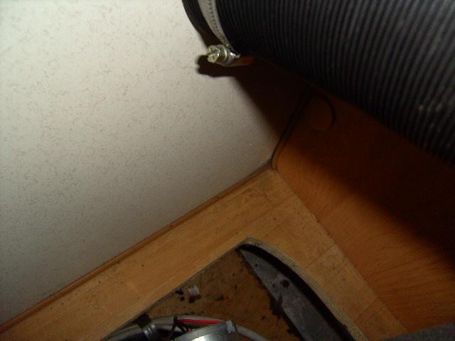

    die 2te Baustelle in der Verbindung Führerhaus /Wohnbereich lässt mich doch ziemlich überlegen wo da der Schaden herkommt
    Das Mobil ist jetzt Wochenlang nicht gefahren worden und die Gammelstelle war jetzt auch über 8 Tage offen-trotzdem ist es noch relativ nass/feucht
    Es ist von oben genau die Stelle in der hintersten Ecke zum Führerhaus in Fahrtrichtung unter der Sitzbank wo der Warmwasserboiler steht
    Bis jetzt komme ich nicht dahinter warum es da feucht/nass ist...bin ein bisschen verzweifelt
    Der Boiler ist fast immer leer
    Von oben ist laut Messung alles ok
    Unter der Sitzbank war immer alles trocken und dicht
    Die Fenster sind außen herum versiegelt

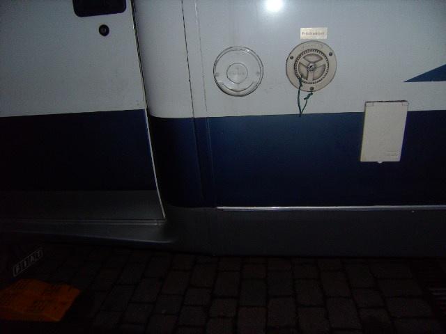

    Was außen in der Nähe ist ist der Wasseranschluss und der Kamin
    Was aber am interessantesten ist und was ich gar nicht begreife ist wenn es regnet das es unter dem Führerhaus direkt hinter dem Radkasten/Schmutzlappen an beiden Seiten des (Fahrer/Beifahreseite) da wo 2 Bleche zusammmen eine Falz nach unten haben es unten heraus tropft obwohl von nirgends Wasser zu läuft
    Ich werde es mal fotografieren aber das begreife ich gar nicht

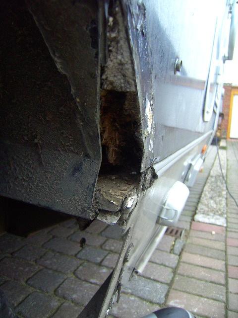

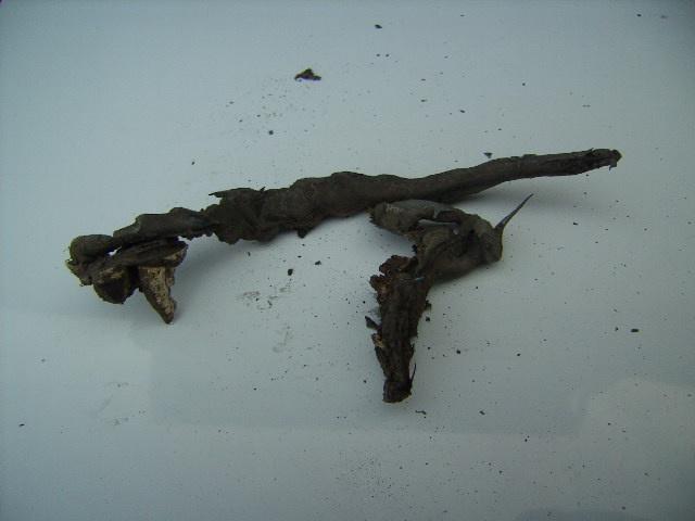

    Die Stellen unten:
    Man muss ja sehen das die Löcher erst gar nicht sichtbar und dann nur durch rohe Gewalt von mir immer größer wurden weil ich alles nasse und faule sehr großzügig heraus gerissen habe
    Jetzt ist die fertige Stelle die nächsten 20 Jahre dicht
    Wie gut das ich in Solchen Dingen Top Ideen und Möglichkeiten habe ua an alle Arten von Blechen heranzukommen und sie auch zu formen wie ich will
    Das passiert mir nicht normal aber wer denkt denn das die Ausschnitte für die Radkästen/Radläufe solche Lücken aufweisen und dazu gar nicht bis jämmerlich versiegelt sind
    Normaler Weise käme man nie darauf und man sieht das ja auch hinter den Radläufen nicht

    Ich habe gestern mit ihm telefoniert-er sagte das Ecken nass werden wo das Spritzwasser während der Fahrt wie aus einem Schlauch 13 Jahre lang nach oben spritzt wäre es keine Ausnahme/Sensation das die Ecken an den Radkästen und Schlecht/ungeschütztes Holz gammelt und saugt zu mal scheinbar der Unterbodenschutz auch nicht mehr 100% war/ist
    Wichtig wären auch die Seitennähte zu den Blechen
    So meine Laune bessert sich langsam die 1te und größte Baustelle ist fertig-ich habe Holz ausgeschitten-neu eingeklebt und darunter ein 1mm Edelstahlblech 30x75cm geklebt und geschraubt.Danach alles versiegelt und heute alles dick mit Unterbodenschutz eingestrichen
    Radlauf/Radkasten ist auch neu abgedichtet und wird heute/morgen neu angeklebt verschraubt

    ach ja die Radkastenfrage
    Der Radkasten ist genietet und die Radbblenden sind hinter der oberen Lippe geschraubt
    Schrauben die serienmäßig immer nass werden und in Alu gedreht sind :( :ohmy:
    Das gibt Alufraß :ohmy:
    Aber guckt euch die Bilder an wie ungenau ,schlampig,ungenau und sparsam das Blech und der Radkasten eingepasst wurde
    Das musste undicht werden-es war nur schnell und lieblos Kitt über die offenen Stellen gespritzt worden
    Aber was soll man auch für 50 000 Euro im Jahre 2001 verlangen.....wenn das jetzt viel Geld wäre würde ich ja auch meckern
